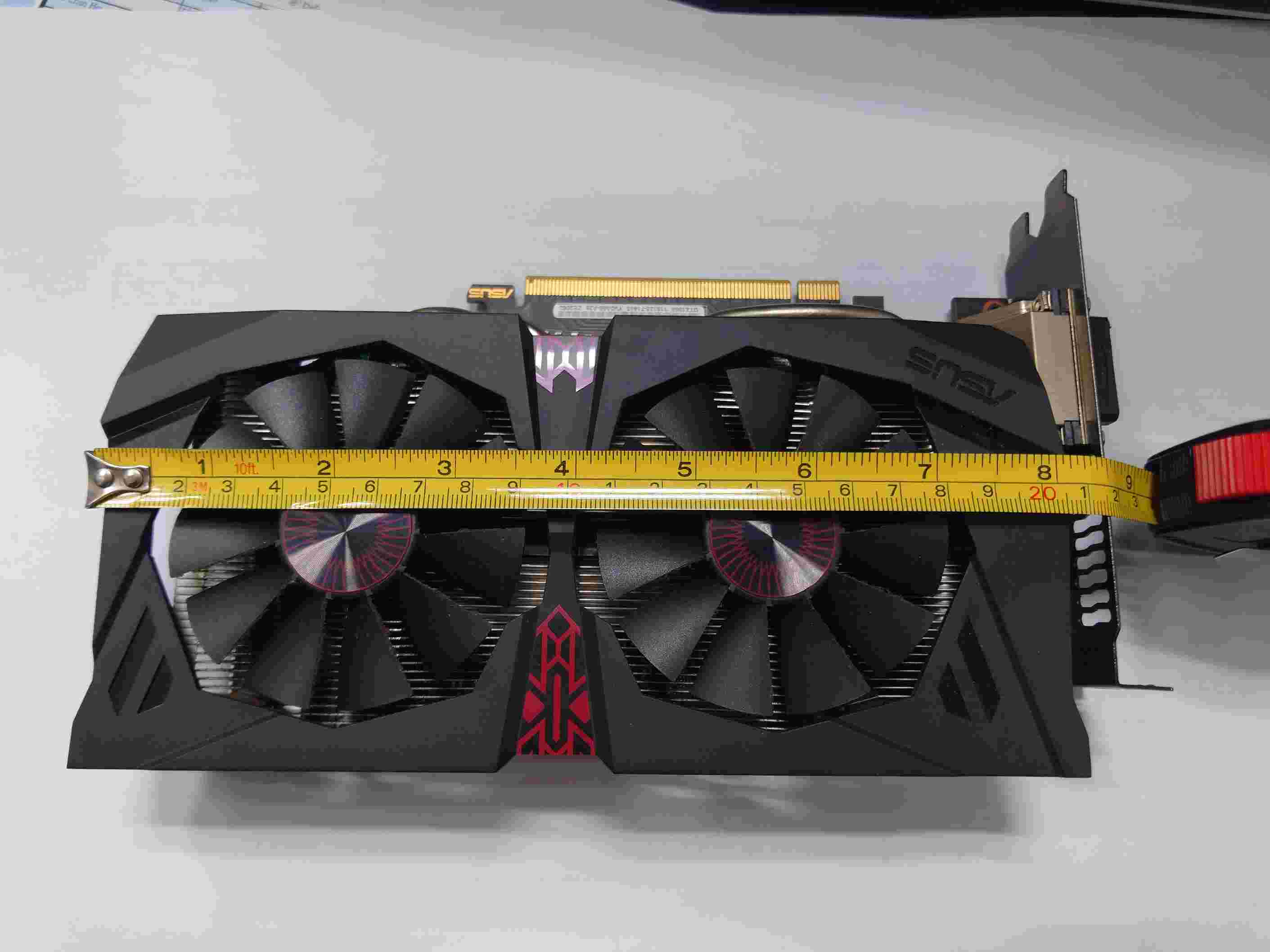

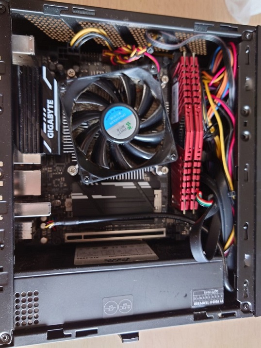

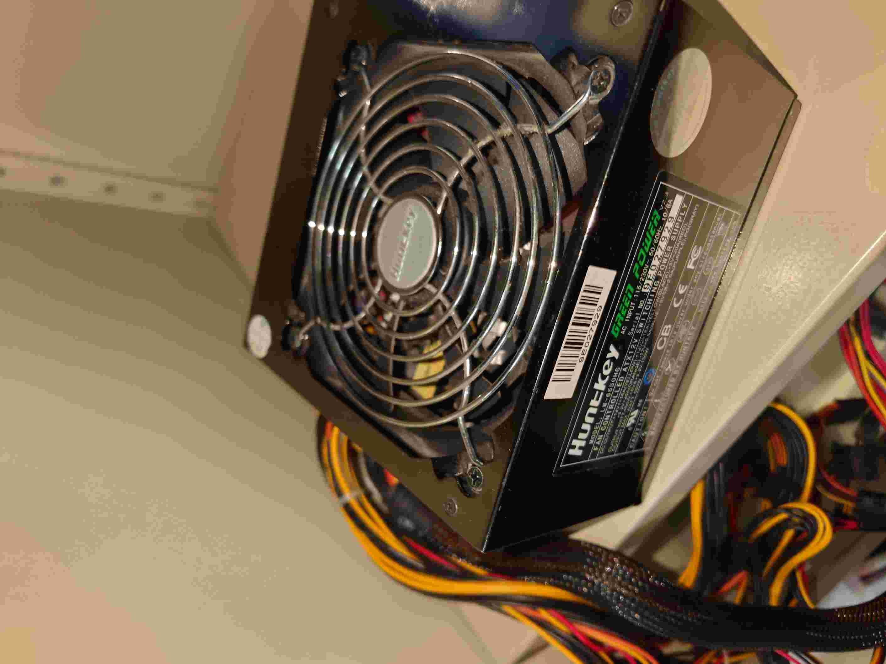

想在這電腦加顯示卡,所以要換機箱
會加這張1060和換這隻火牛
請問有打橫的細機箱推介嗎?謝謝大家!!

你打橫定義係好似p-atx 呢種
定係普通前面入風,火牛裝底/dual chamber 嘅箱?

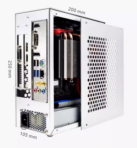

最近見到隻Acer U320 都幾靚仔,唔貴可考慮

    硕一MATX台式机便携手提迷你电脑主机箱240水冷桌面小机箱U320

淨睇外觀OK喎,白色靚
啱啱睇咗偉大嘅淘佬都有,連運費自取點都係$273人仔
呢啲吸塵機設計,如果要加防塵,係咪底+側加兩塊網夠做?
唔知點解......一開側板就有種舊世代,餅干罐機箱嘅感覺
闊度問題,顯示卡molex/側版有啲干涉
[youtube]UbISXn3hnME[/youtube]
另一段youtube,見到顯示卡長度,會被ATX火牛出線位限制
[youtube]wOaAZgDsuDo[/youtube]
設計擺位問題,如果用SFX同180度轉插,啲位就會見使好多
但相對哋,唔知張卡勁啲,熱力又高咗,個箱又會唔會積熱
upate : 呢個箱香港都有得賣$290,而第二條片,量度至火牛出線位長度,有不少於
              230cm嘅空間,即係ATX火牛連樓主張220cm卡係夠哂位

其實mesh孔夠細密係唔需要加防塵網,如果要加我只加在入風位,出風位唔加

其實我覺得所有,有壓差嘅窿窿罅罅(負壓)都會入塵
側版全塊網孔設計,都係入塵元兇

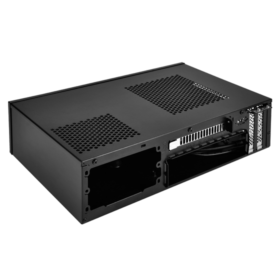

你係要橫 ,定係要薄阿?
果 D 橫箱以前係 silverstone 出得多
通常行lowprofile
薄箱既呢種要用轉接卡 ,聽講唔係咁可靠
