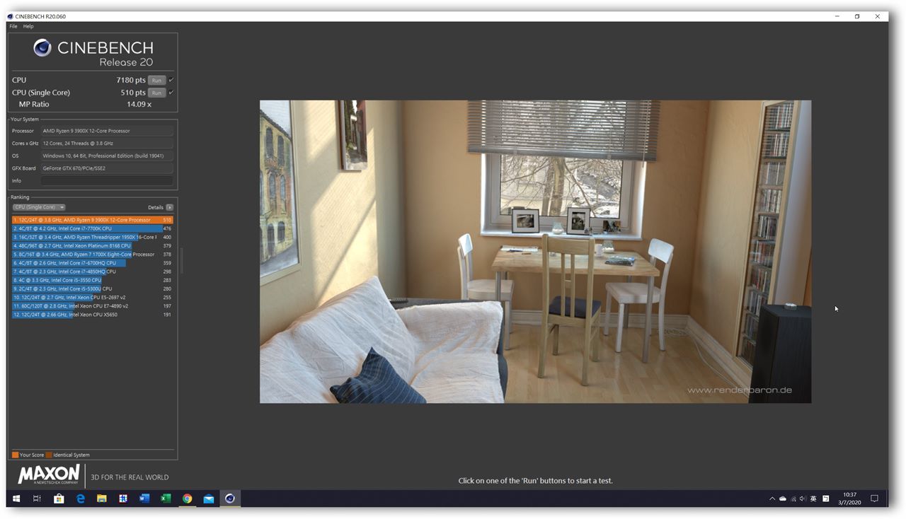

PS: 我開始估到咩事, 我一教返auto voltage 就變7200 分

作者: marcochl    時間: 2020-6-25 13:17
回覆 37# kcthomlau
其實只係enable PBO, 其他野全部auto, R20 即刻上返7392分, ST 523 分

作者: marcochl    時間: 2020-6-25 15:57
回覆 41# kcthomlau
395 255 呢D 數字係C8H 本身auto 既數字黎架, 我睇ryzen master 都未見佢過120W
然後依家我除左"PBO enabled" 之外其他auto,  岩岩再行多次R20 7481分

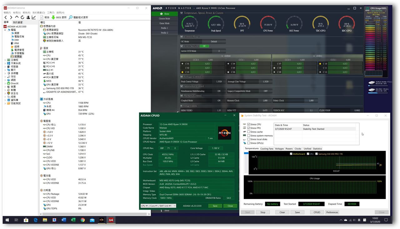

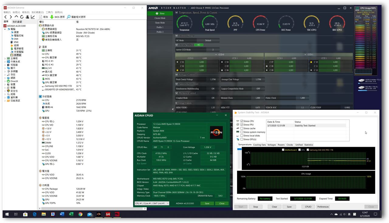

唔該晒c兄解答,終於都砌好,可惜張980ti呱左,用住張gtx670頂住先,.........ek個幾把扇全速真係幾嘈下
圖片附件: sshot-16.jpg (2020-7-3 13:20, 139.26 KB) / 下載次數 77
https://h1.hkepc.com/forum/attachment.php?aid=2203030&k=f0dd4d53125f5580110933f64ed4c1c1&t=1781261033&sid=2TMSJOxs4MS
圖片附件: sshot-17.jpg (2020-7-3 13:37, 130.6 KB) / 下載次數 66
https://h1.hkepc.com/forum/attachment.php?aid=2203034&k=59841020294c5d752433e51212c4ede7&t=1781261033&sid=2TMSJOxs4MS
作者: marcochl    時間: 2020-7-3 15:17
回覆 44# billyduck
恭喜恭喜
我自己會set 條fan curve 係58C 以下都偏低轉速, 58-65 就~60%, 70C 就100%

我而家cpu同埋機箱風扇set 800至1200RPM,cpu無超電壓offset mode-0.15V,溫度燒機10分鐘75~80度左右都ok接受到,但風聲就靜左好多,無咁嘈對聽歌有d幫助
