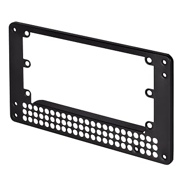

反而想知係邊度可以買到以上產品 "SFX 火牛ATX adapter",因為之前有個細箱用SFX牛,而家轉返用大箱,唔想浪廢隻牛。
作者: hk8guy    時間: 2019-4-9 09:09
反而想知係邊度可以買到以上產品 "SFX 火牛ATX adapter",因為之前有個細箱用SFX牛,而家轉返用大箱,唔想 ...
HighLamb 發表於 2019-4-8 23:24
    淘寶有
買過呢塊,3mm 厚鋁 https://item.taobao.com/item.htm?id=14679965204
用緊tb賣銀欣原裝mount正常, tb原因係果陣香港搵唔到, 其實都可以去死角舖問大隻sales
