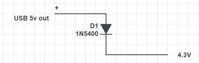

回覆 11# tanoshi
請問駁法系唔系咁?
圖片附件: circuit4.JPG (2023-8-22 09:49, 24.46 KB) / 下載次數 178
https://h1.hkepc.com/forum/attachment.php?aid=2386011&k=b09550badf8c55ae034c87b381b0dd68&t=1782660404&sid=3Ns5E8G99X

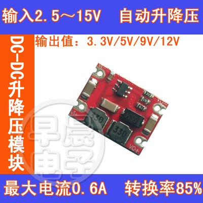

簡單可試用自動升降模塊:  (亦有可調的)
https://s.taobao.com/search?ie=u ... earch_radio_all%3A1

作者: Ian_Seabourne    時間: 2023-8-22 10:35
本帖最後由 Ian_Seabourne 於 2023-8-22 10:36 編輯
任何二極管在不同電流時會有不同電壓降。
你確定電流變動引致的電壓變動不會影響儀器運作就好。
串電阻降壓,也會在不同電流時會有不同電壓降。
電源如果可以穩定出5V >1A,直接改feedback 電阻出 4.3V 最穩定可靠。
(USB 火牛有 QC / PD 通訊協議的不可以這樣改。)

Thx~~~
我無留意開,一直以為改電壓的模塊一係升一係降,原來有一塊過的。
件裝置用來定時紀錄環境溫度、濕度……之類數據。個運作係每個鐘讀一次數據,之後就 Hibernate,一個鐘後又 Wakeup,如此類推的不斷循環,有需要時就手動 Wakeup 用手機經 BT 連線提取之前紀錄的數據。現時狀況係有時 Hibernate 後就一睡不起(讀到幾次至十幾次就無再讀數據)。搭拖板過去改用短 USB 線駁火牛試了幾日就無事。所以估係電源條 USB 線太長有衰減,或者係中途路過太多 Noise 的地方!?

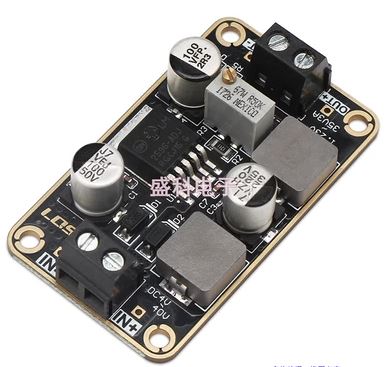

作者: pa    時間: 2023-8-22 16:13
TB上呢啲dc-dc 模組, 系唔系用可變電阻?
非隔离DC-DC降压模块
输入电压:DC3V-40V
输出电压:DC1.23-35V
输出电流:3A(max)
输出纹波:4mV(max)
转换效率:92%(max)
空载电流:7mA左右
保护功能:接反、过流、过热,短路
工作温度:-40℃至85℃
外围尺寸:55*32*13(长*宽*高)(mm)
净重:20g
使用
高Q值大电流屏蔽电感
低ESR大容量电容
BI原装进口高精度电位器
原装全新进口芯片
5A大电流肖特基二极管
沉金PCB
纯铜端子
室温下可稳定工作在3A(测试条件温度29℃,湿度50%),如果长时间工作建议加散热片
圖片附件: convert2.JPG (2023-8-22 16:12, 34.99 KB) / 下載次數 189
https://h1.hkepc.com/forum/attachment.php?aid=2386060&k=eab734ba48f4724d907616036bd138fe&t=1782660404&sid=3Ns5E8G99X
