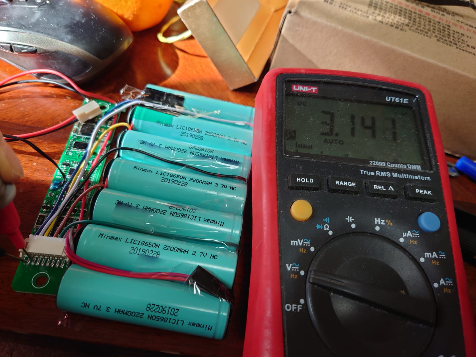

電子垃圾初步檢查

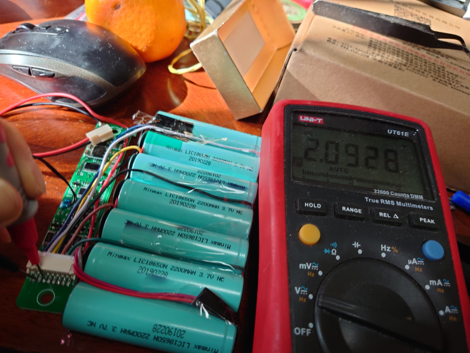

上網找唔到電池Spec. ,外邊輸出只有5~6V,唯有拆
部份cell 2V, 部份cell 3V

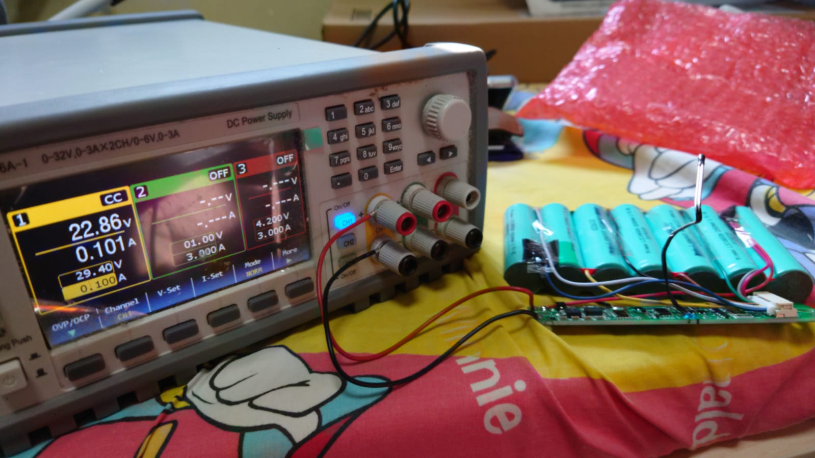

一pack 成pack咁叉, 4.2V * 7=29.4V . 當0.2C的電,約0.4A電流
用0.4A叉左陣,停叉檢查電壓,情況唔錯
3.657,3.652,3.644,3.648,3.649,3.646,3.647

我出0v,等下慢慢拆
-----------拆1組,7個電池3個0V,1個2V,其餘3.2V

拆出來時各電池電壓
2.937
2.845
3.059
3.065
3.119
2.043
1.512

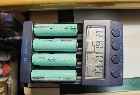

作者: ahuo    時間: 2022-2-26 18:29
本帖最後由 ahuo 於 2022-2-26 19:08 編輯
拆散一個電池組了.電池之間有類似aa膠或502之類的膠水粘合.拆開就會整爛外皮.
3粒0v正嘗試用ic99救電
其他3pack正常度到5.5-6v.直接用可調電源可以叉電.就一個之前拆開的有3個0v無法直接用原裝線叉電
圖片附件: IMG_20220226_183041.jpg (2022-2-26 19:08, 69.01 KB) / 下載次數 134
https://h1.hkepc.com/forum/attachment.php?aid=2308302&k=71fe91add5b21db7eab3f7434e3b3478&t=1783150428&sid=8yWkhYuPW
圖片附件: IMG_20220226_190614.jpg (2022-2-26 19:08, 69.68 KB) / 下載次數 155
https://h1.hkepc.com/forum/attachment.php?aid=2308303&k=022d1400c229b3f5e6f1e6d029a0adc7&t=1783150428&sid=8yWkhYuPW

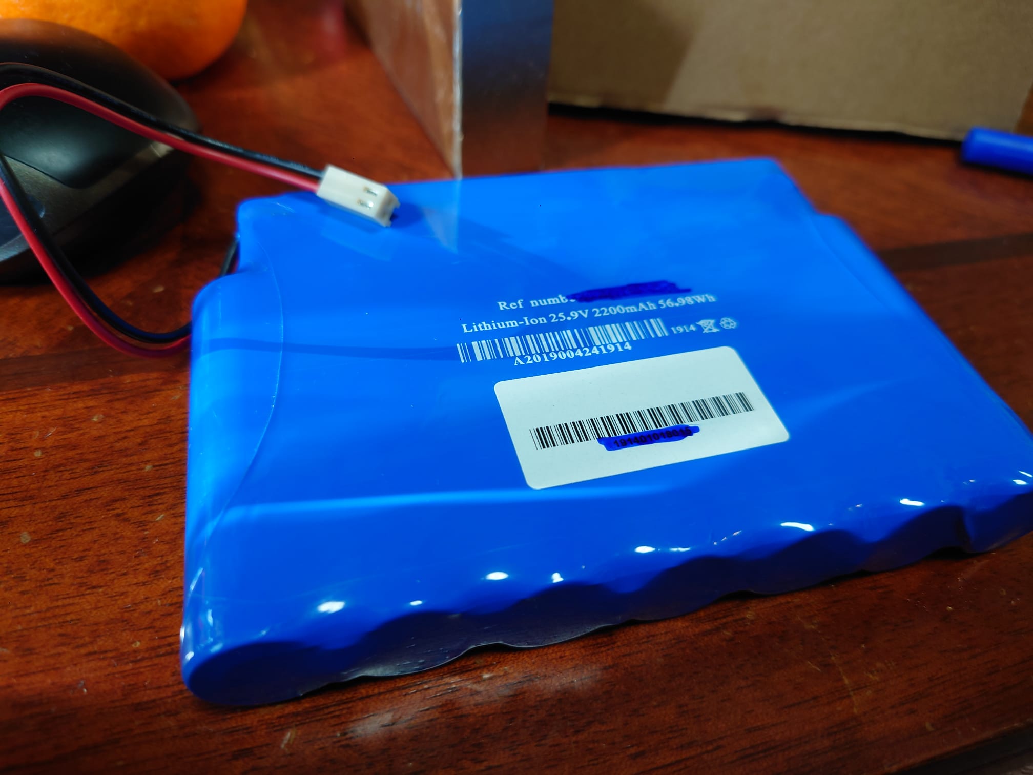

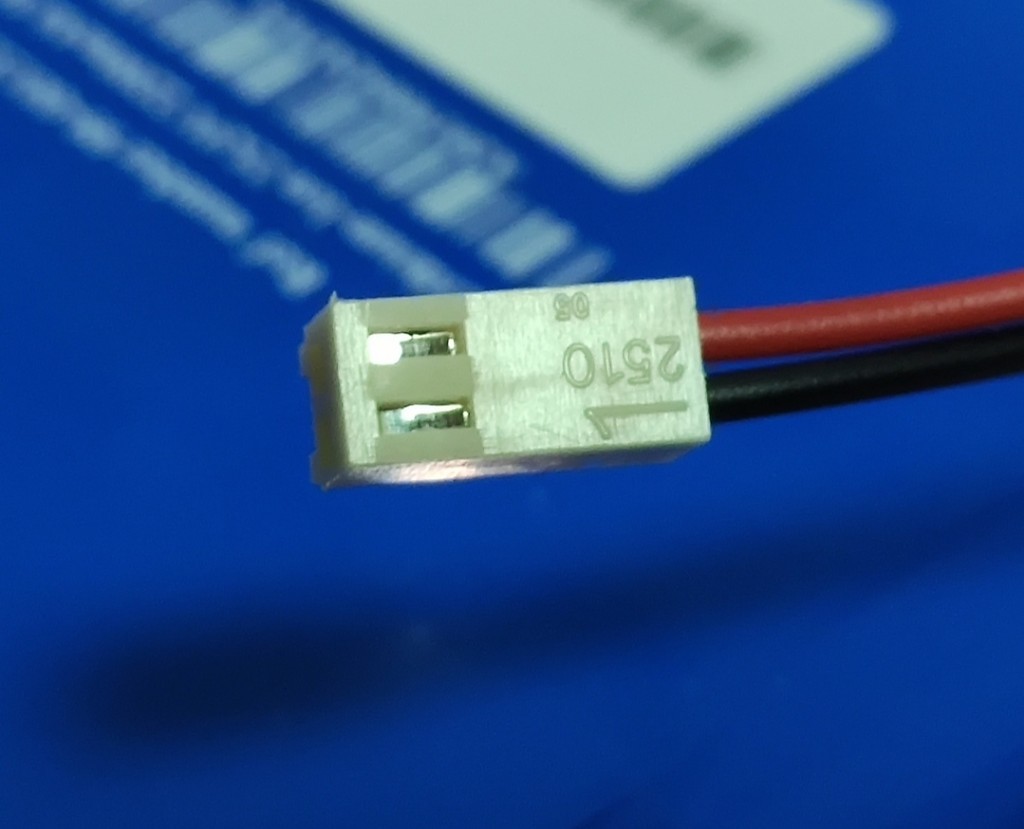

作者: dcc2000    時間: 2022-2-27 18:22
拆電芯嘅話,各位要有心理準備預咗重新包膠皮。
作者: dcc2000    時間: 2022-2-27 18:27
Thanks.
咁樣應該係普通版,唔係動力電。
vtrchan 發表於 2022-2-27 17:12
電池pack本身用呢種插頭,電線又係20AWG,預咗佢係採用general purpose 18650鋰電芯,一定唔會係動力/半動力鋰電芯。
圖片附件: IMG_20220227_181851_resized.jpg (2022-2-27 18:27, 85.55 KB) / 下載次數 75
https://h1.hkepc.com/forum/attachment.php?aid=2308441&k=ca3a703eb0f91e77e4ba1537fa1dfce9&t=1783150428&sid=8yWkhYuPW

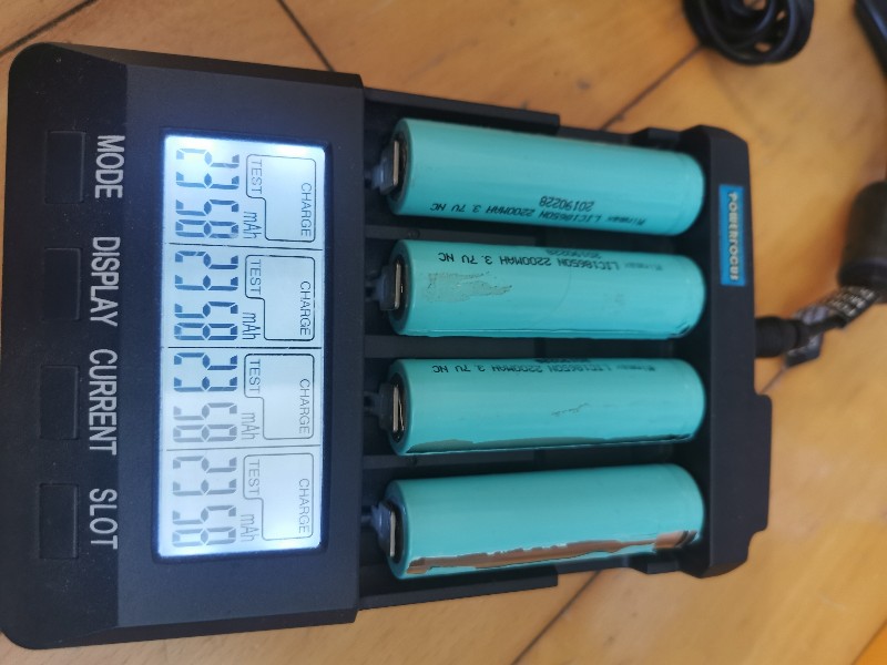

容量同一致性都算唔錯

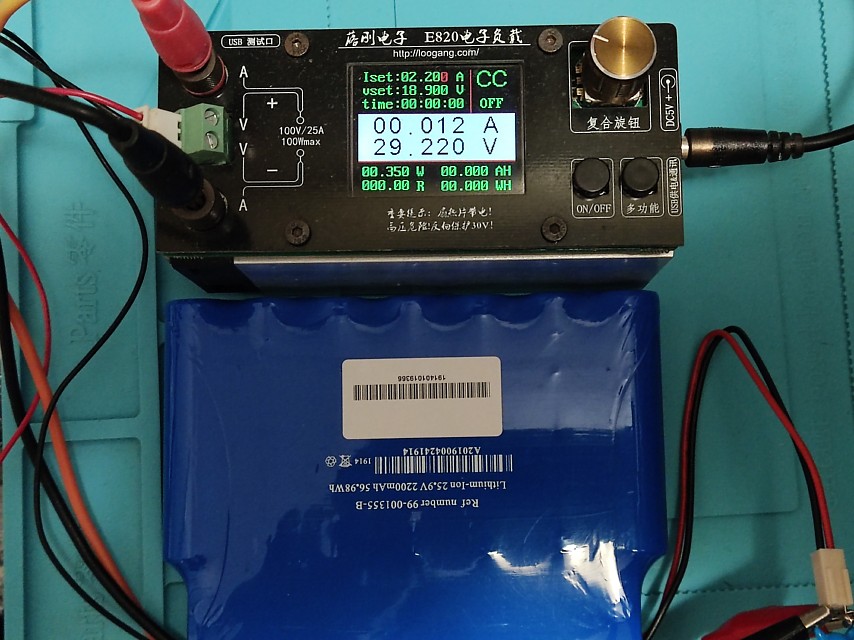

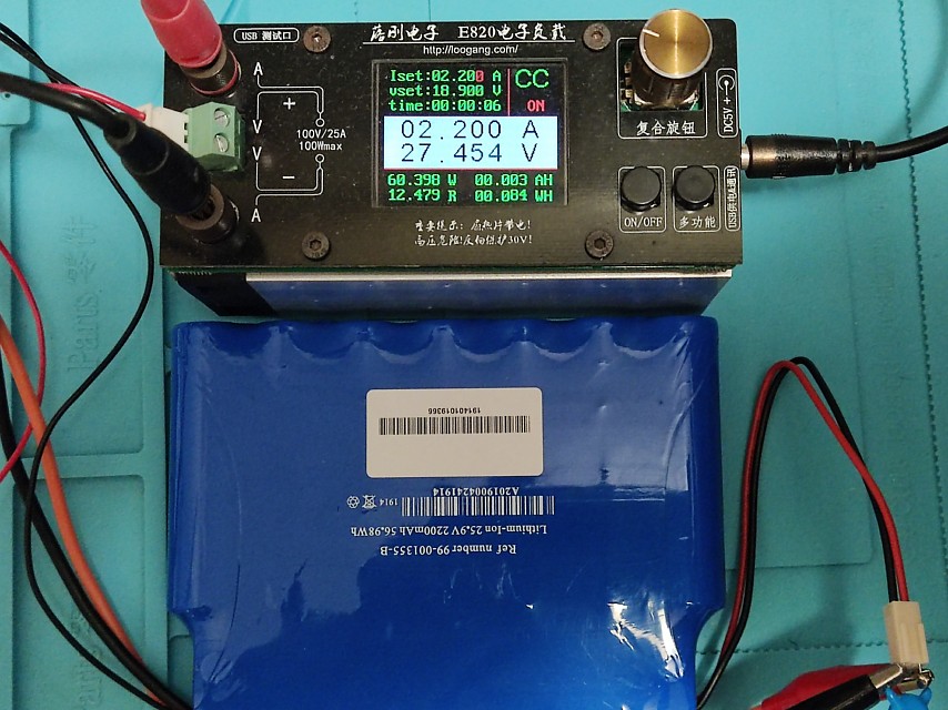

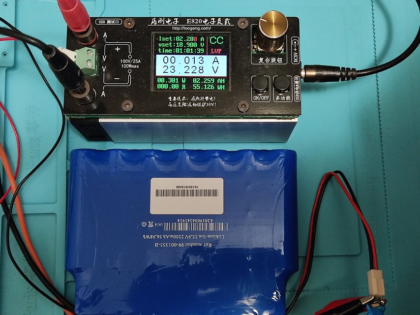

作者: dcc2000    時間: 2022-2-28 09:17
測咗直接以1C(2.2A)放電,亦達到標示2200mAh容量。
圖片附件: 1646010335045_resized(1).jpg (2022-2-28 09:17, 130.65 KB) / 下載次數 97

作者: KSC    時間: 2022-2-28 21:43
dcc2000 發表於 2022-2-28 09:17

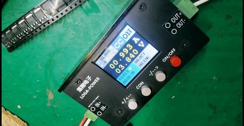

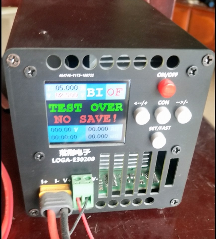

你個e-load邊度買?
作者: dcc2000    時間: 2022-2-28 22:00
本帖最後由 dcc2000 於 2022-2-28 22:06 編輯
你個e-load邊度買?
KSC 發表於 2022-2-28 21:43
4-5年前嘅產品,停產好耐了。
圖片附件: IMG_20220228_220558_resized.jpg (2022-2-28 22:06, 134.21 KB) / 下載次數 99
https://h1.hkepc.com/forum/attachment.php?aid=2308667&k=4cb607f427c072f3495f122300b7ec01&t=1783150428&sid=8yWkhYuPW
作者: dcc2000    時間: 2022-2-28 22:41
原創者係業餘生產,依家冇再做了,最後期亦有做過一款功率較高嘅E3020,及一隻DC-DC Power Supply。
圖片附件: IMG_20220228_223650_resized(1).jpg (2022-2-28 22:41, 145.72 KB) / 下載次數 98

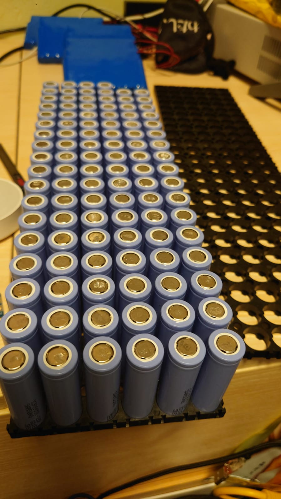

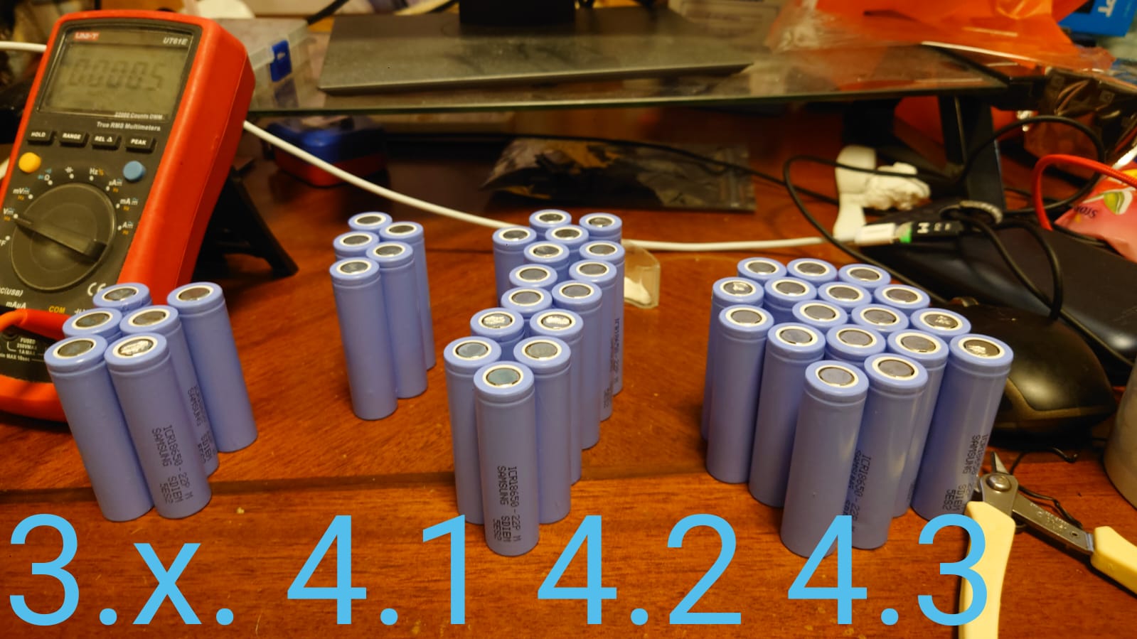

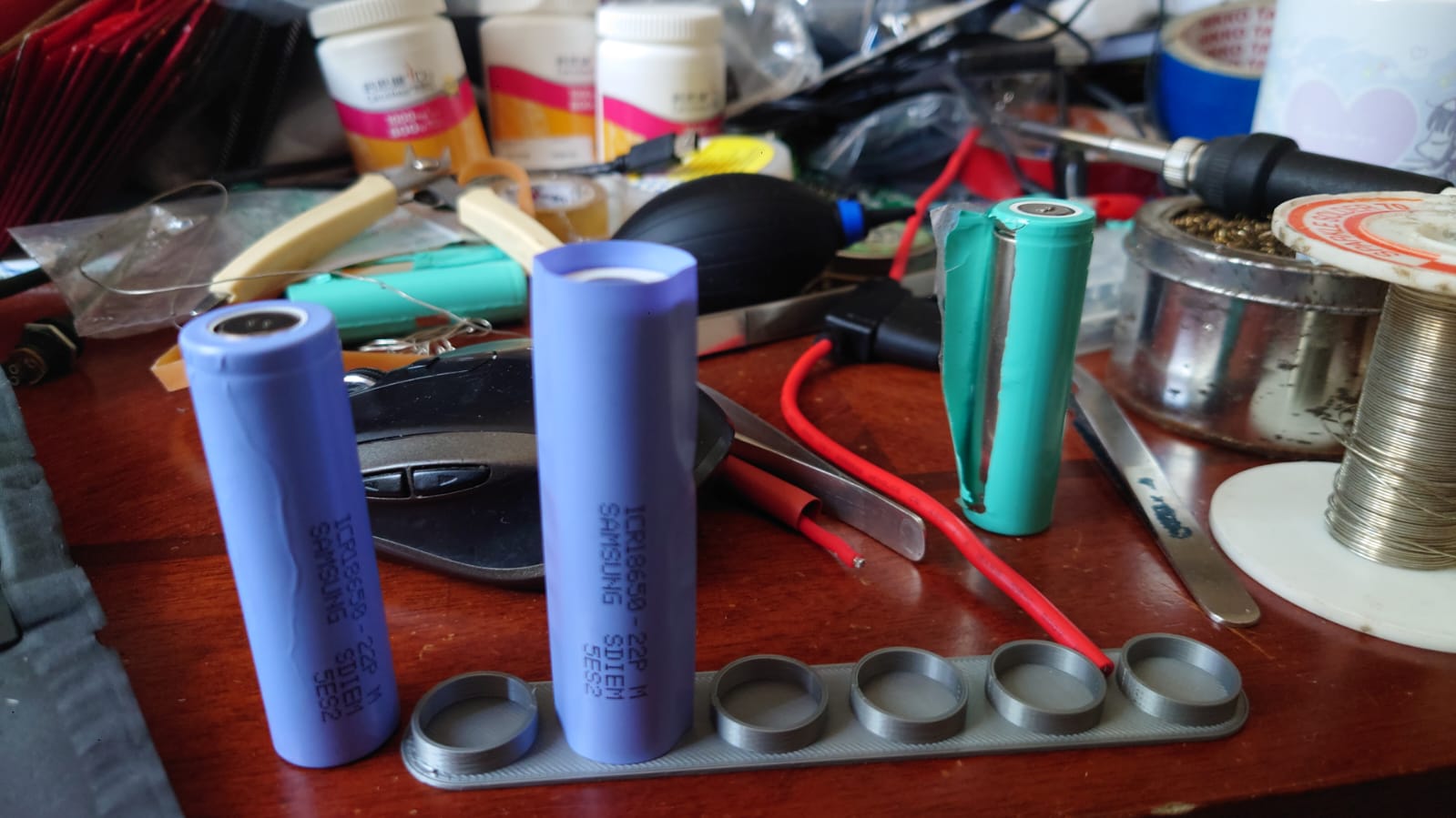

作者: KSC    時間: 2022-3-19 00:56

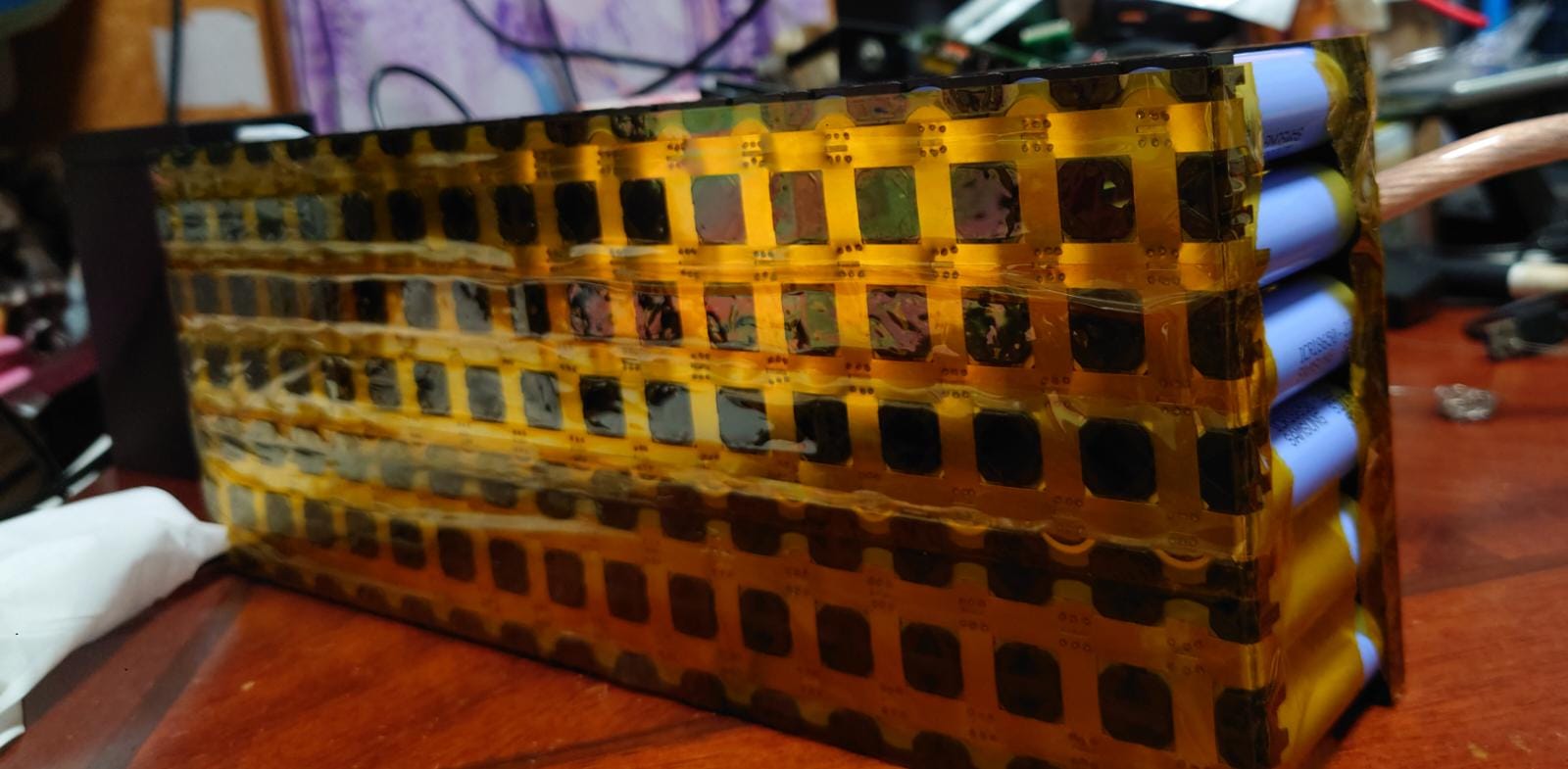

本帖最後由 KSC 於 2022-3-19 13:33 編輯

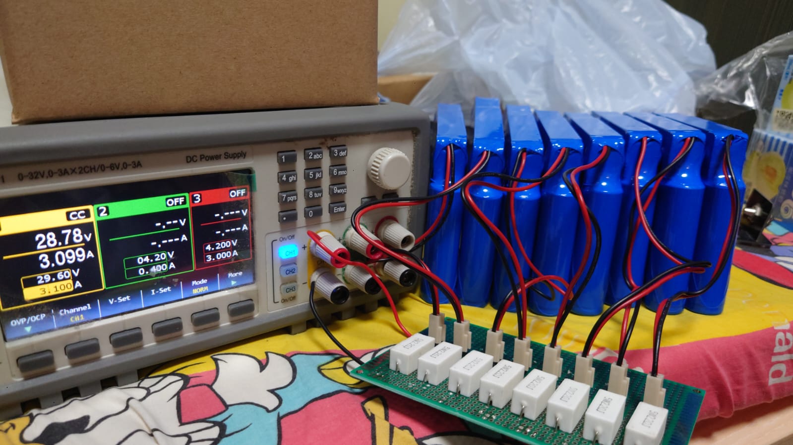

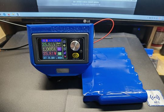

叉電用2.2R串聯做均流,再成組並上電源,平均0.375A <0.2C.

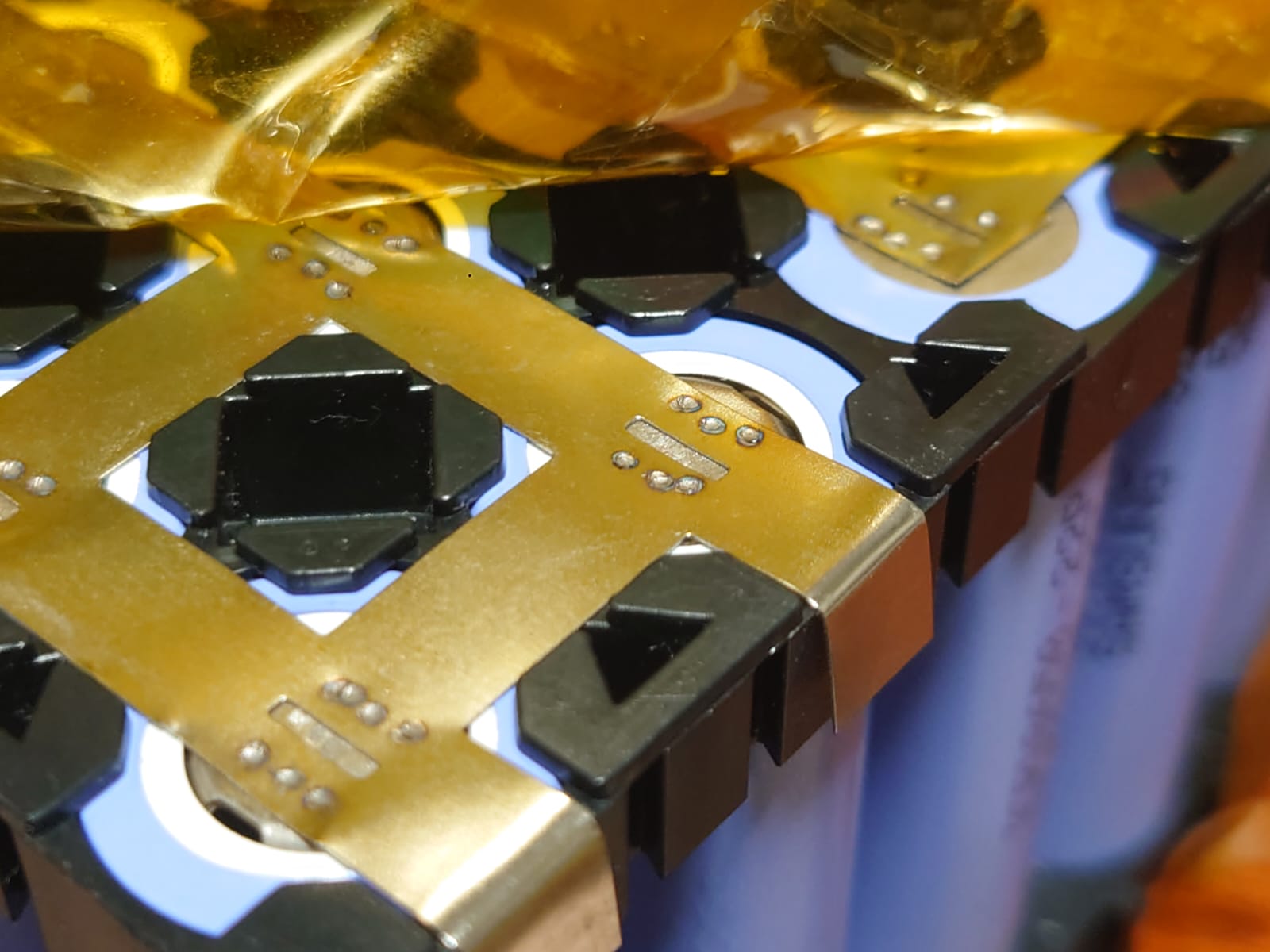

千辛萬苦的拆電,折鎳帶我用剪鉗,和兩個點銲點水平的方向拆會比較少殘留。
畫左個野方便套熱縮通,吹的時候先在頂度吹收在個口先就會比較靚

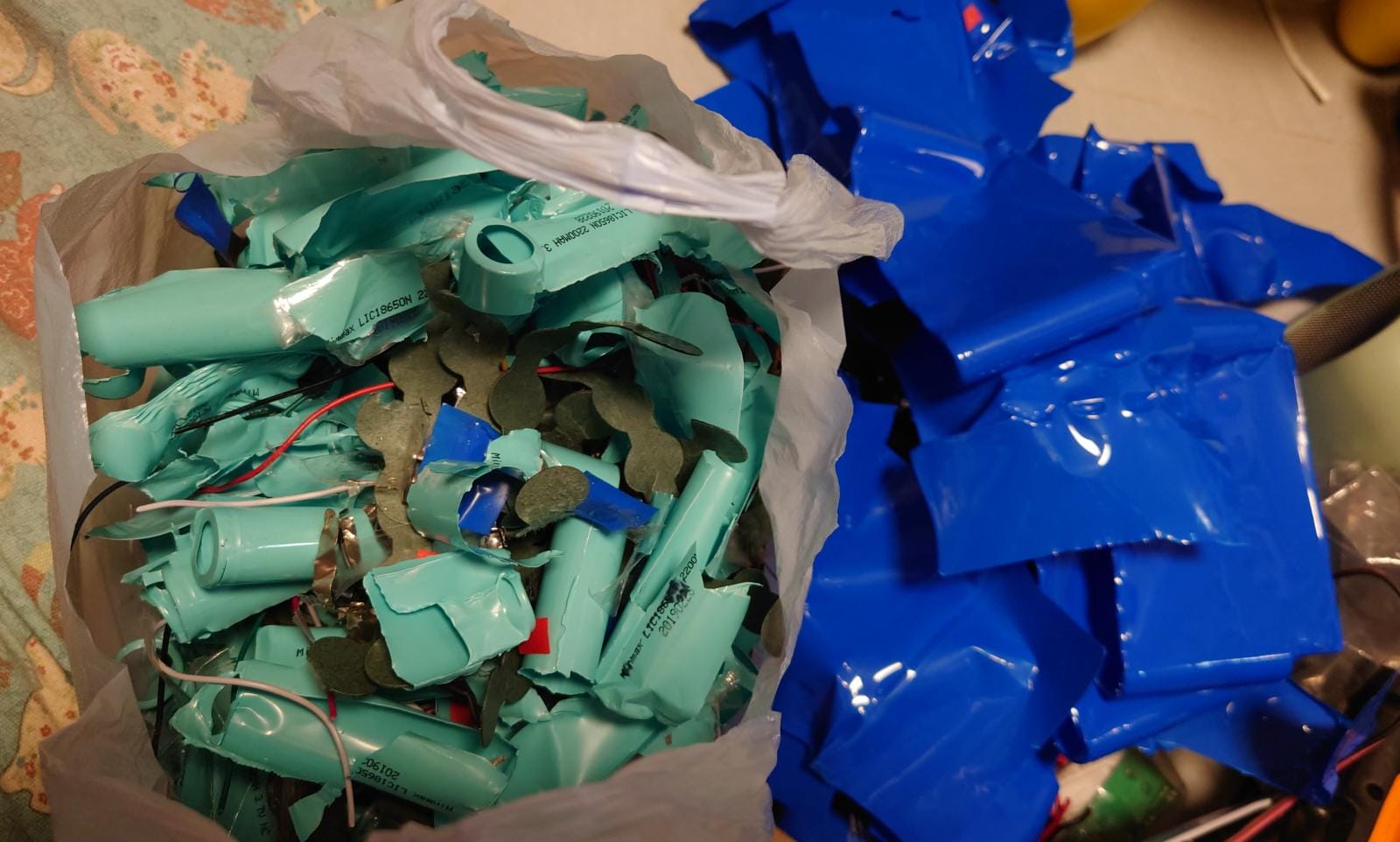

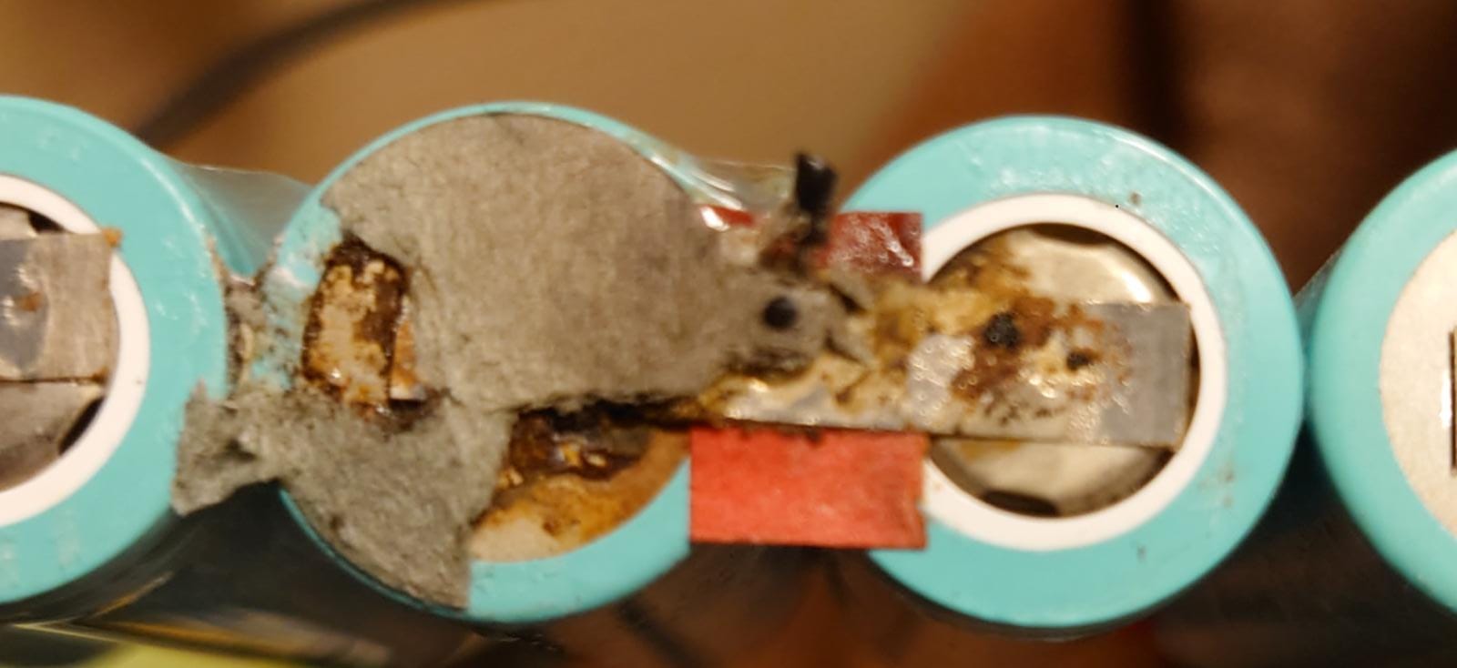

拆左150粒電發現SSR的爛電,應該有一粒漏液
然後用Dreamel 磨平焊點
放置了約1星期,檢查電壓
4.40V4.14V以下(4.12~4.14V)的要做Charge discharge test覆檢。
3.7V那組可能係未叉好的一組電混入?
待續

作者: Joe_Black    時間: 2022-3-19 01:27
作者: KSC    時間: 2022-3-19 09:10
請問你充到幾多 V?
放1個星期仲有 4.40V !
Joe_Black 發表於 2022-3-19 01:27
打錯,少左個1
4.11 , 4.12 , 4.13, 4.14
作者: KSC    時間: 2022-3-20 22:06
過程
https://www.youtube.com/watch?v=soMXG3jn448&ab_channel=kscccc
半成品,欠平均保護板和熱縮通外殼
圖片附件: welding.jpeg (2022-3-20 22:04, 135.61 KB) / 下載次數 102
https://h1.hkepc.com/forum/attachment.php?aid=2311628&k=0fd54a32ab9a4d208c597e32b2fa9a03&t=1783150428&sid=8yWkhYuPW
圖片附件: 3s32p 6x16.jpeg (2022-3-20 22:04, 124.76 KB) / 下載次數 113
https://h1.hkepc.com/forum/attachment.php?aid=2311629&k=8b5051971e7066806a53a7a459aff0b0&t=1783150428&sid=8yWkhYuPW

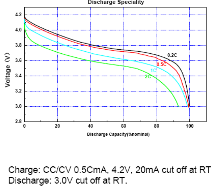

作者: KSC    時間: 2022-3-21 14:25
通常nominal cap係用0.2C測出來。放電可以去到1C,但容量會打折
圖片附件: discharge.png (2022-3-21 14:25, 133.95 KB) / 下載次數 115

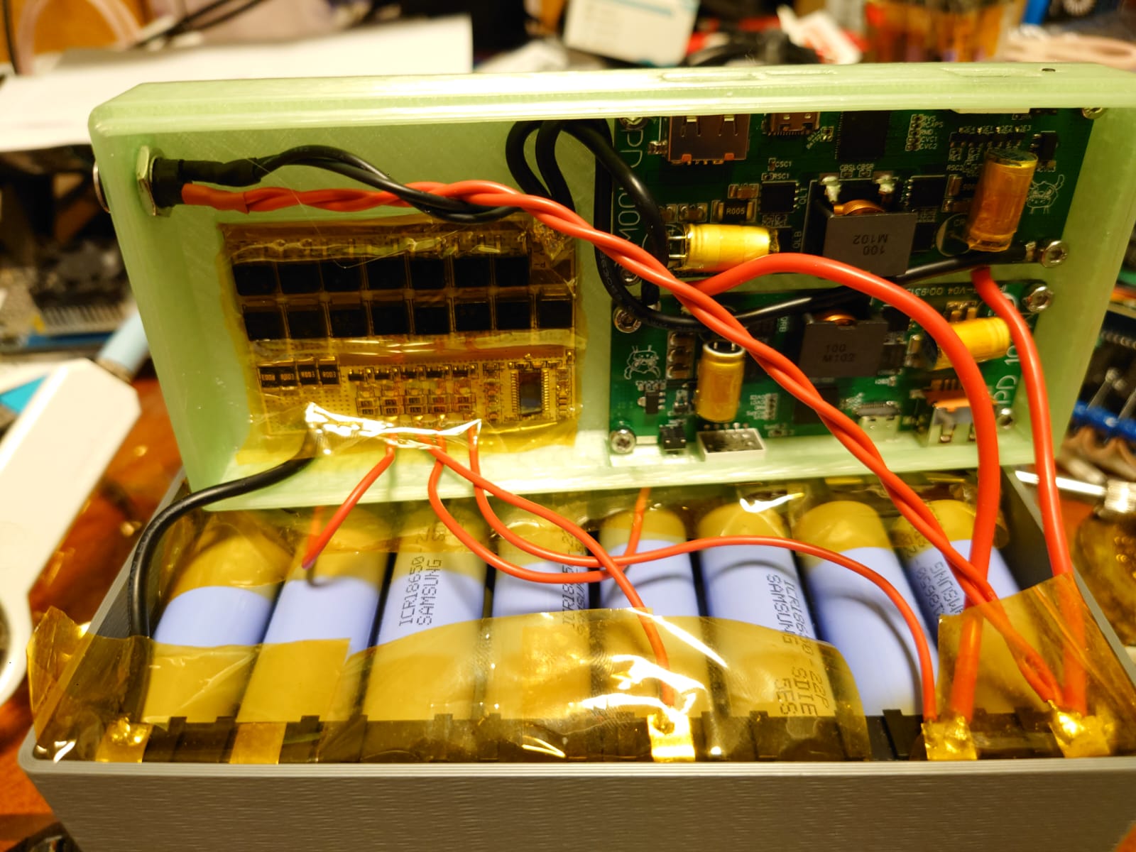

作者: KSC    時間: 2022-4-11 14:34
100w PD尿袋 PCB x2
DC jack x1
4s保護板 x1
4s 12p 18650
圖片附件: WhatsApp Image 2022-04-10 at 11.01.03 PM.jpeg (2022-4-11 14:33, 227.25 KB) / 下載次數 151
https://h1.hkepc.com/forum/attachment.php?aid=2314976&k=ccc3c338036fd0f9fd9d9a6467777564&t=1783150428&sid=8yWkhYuPW
