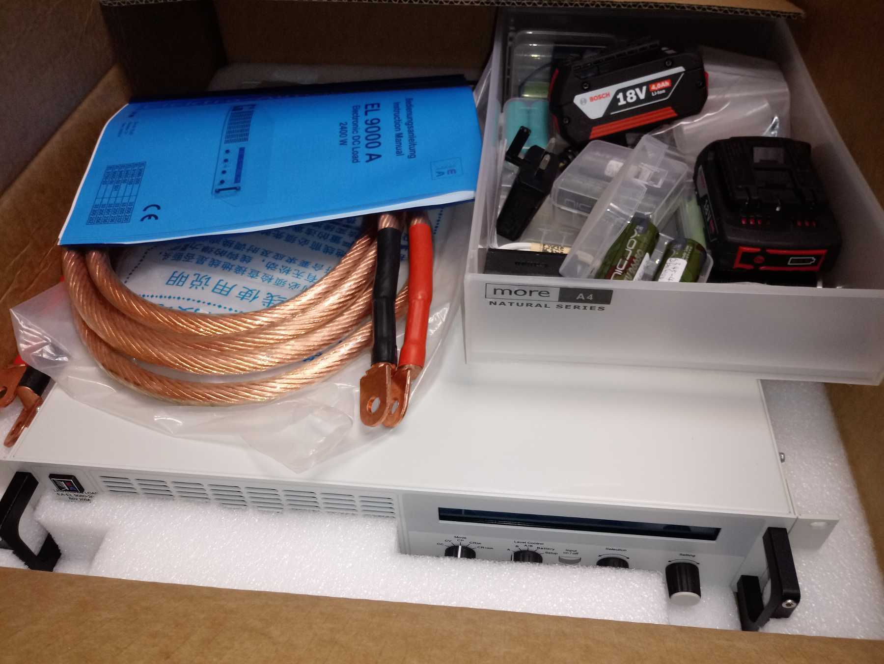

重差幾隻鑊蓋同時間睇埋本說明書就可以開工
測試電池真正內阻和最高放電電流
70平方2米銅線, 超粗, 想起IRON MAN大戰賽車場果一幕
距離舊電2米應該好安全, 中間再加塊鋼板, 帶埋耳室 嚴陣以待, 其實可能只是小兒科大驚小怪
銅線賣家河北供電站附近發貨一晚就到, 突然覺得物流真的很偉大, 天各一方變成近在只呎,
小眾玩意也可以隨時成真, 人類文明發展也越來越快其實是好事定壞事, 加速滅忙還是大難前的一線生機
部200A電子負載真係MADE IN GERMANY, 德國發貨重打埋卡板, 咁都比我買到真係要多謝呢到D CHING提點

本來想買最勁果部可以去到600A的電子負載, 價錢都係貴少少
但見到成35KG重, 一個人好難搬
呢個系列唔係HP冇水冷, 當間房40度長時用只係得番一半功力, 但測電池都應該夠玩
但係如果舊BOSCH 18V PROCORE真係放到100A, 可能真係要有部600A電子負載先可以長時間同佢玩

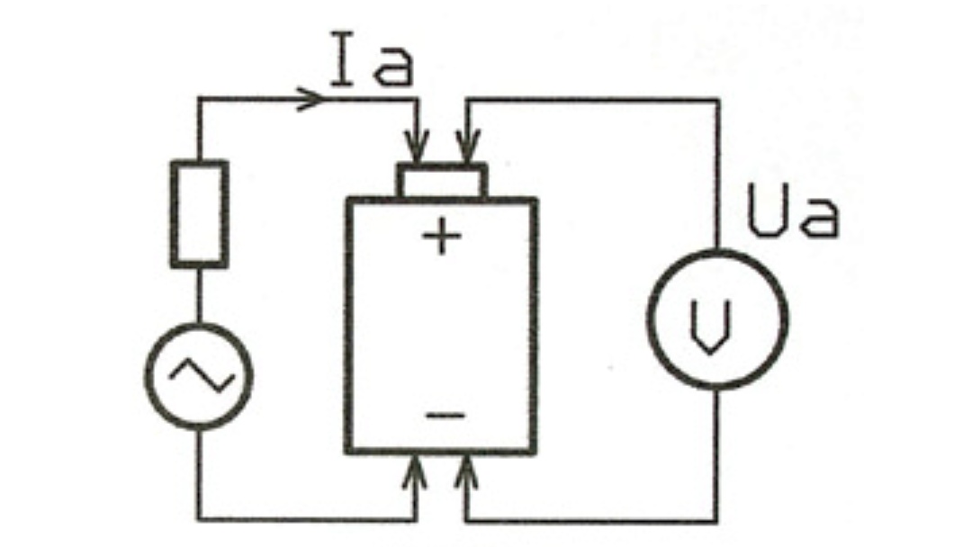

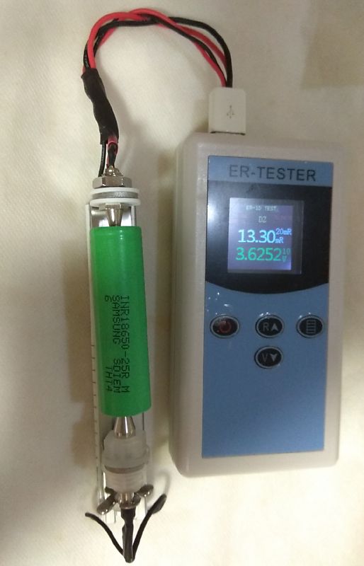

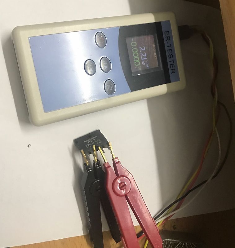

以直流放電方式測電池內阻係可以,但負載大小可影响數值,而且重覆測試,數值亦會唔一樣,廠家嘅電池內阻數值,係用交流測量方式。
百幾蚊人仔果種內阻測試儀,用嚟測吓電池或線阻,都算可以收貨了。
