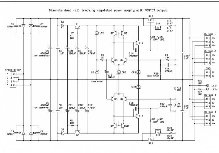

小弟砌緊個sigma22穩壓,點知一著電其中一粒大電容(nichicon)就冒煙。本來啲parts响mouser買,而家打算响街補返粒就算,問題係我鴨記唔知邊度有,請師兄指點。

邊粒電容冒煙?電路及安裝(焊接)是否正確?
HiFi嘢,對電容質素會有要求,鴨記未必揾到你所需要嘅型號、參數。好似Nichicon MUSE,ELNA SILMIC呢d,鴨記就算有亦可能好貴吓!
電路圖係咪大概呢款?

冒煙係C5果粒。我check返原來我掉轉咗正負極,所以C5報廢了。

C5 C6兩隻主濾波電容,真係唔建議求其揾隻代替。師兄用緊Nichicon邊款series?

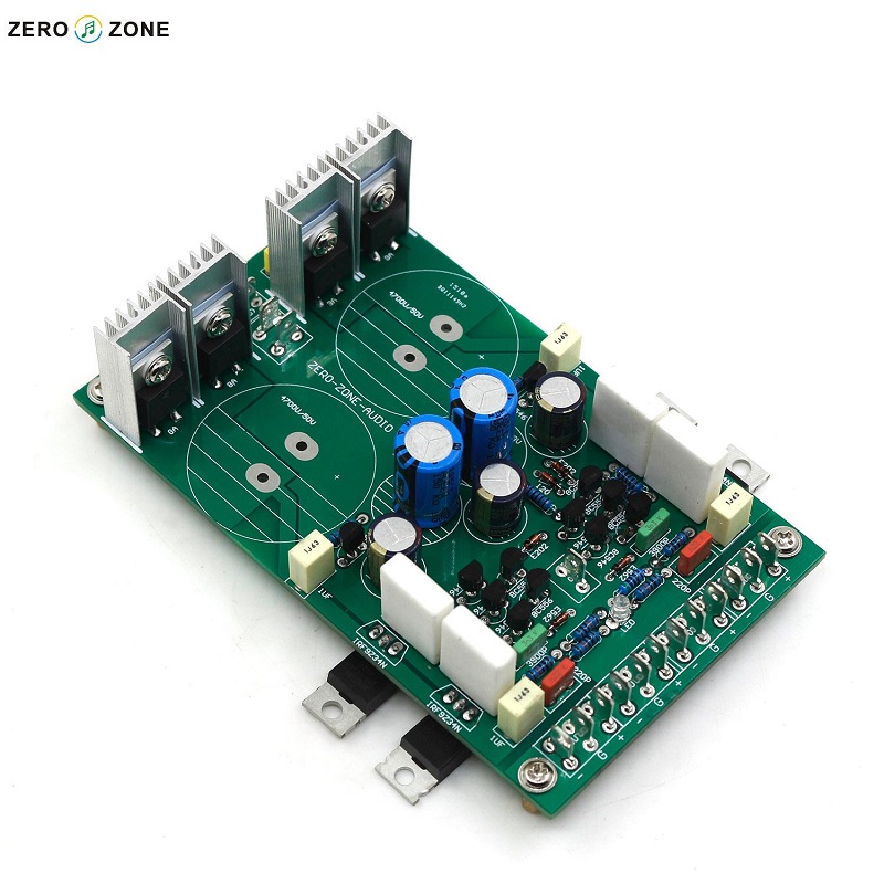

呢舊?
