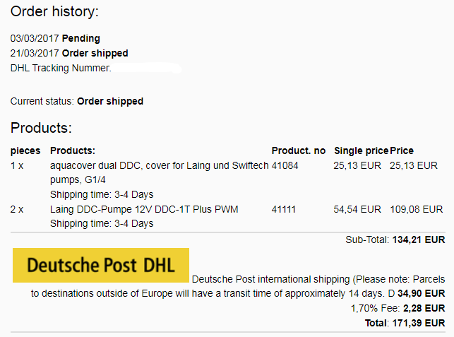

圖片附件: Screenshot 2023-10-20 094423.png (2023-10-20 09:44, 43.06 KB) / 下載次數 229
https://h1.hkepc.com/forum/attachment.php?aid=2393667&k=369ff04ebcf7ca08f1ab0012a8330518&t=1781425910&sid=13FYUH8z9wC

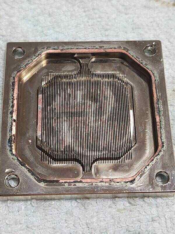

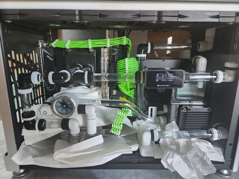

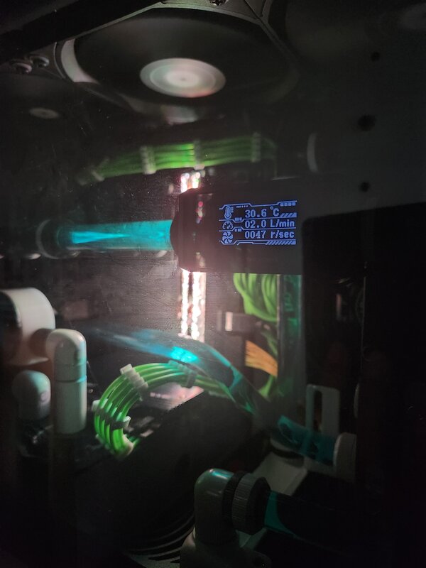

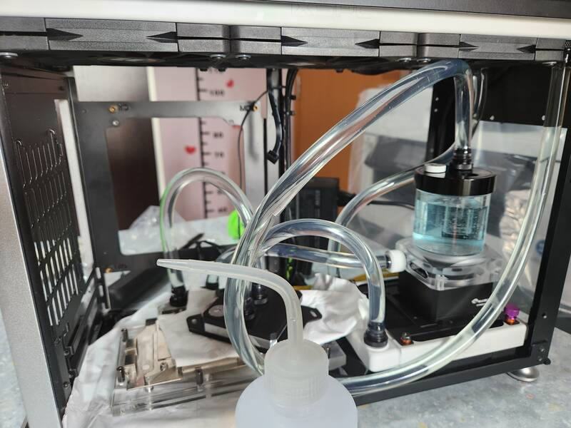

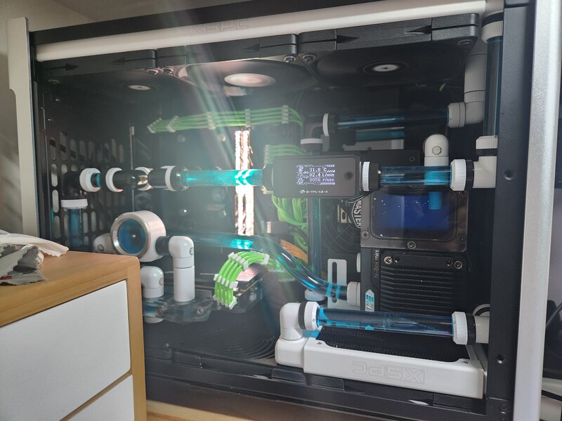

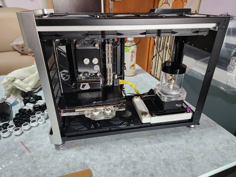

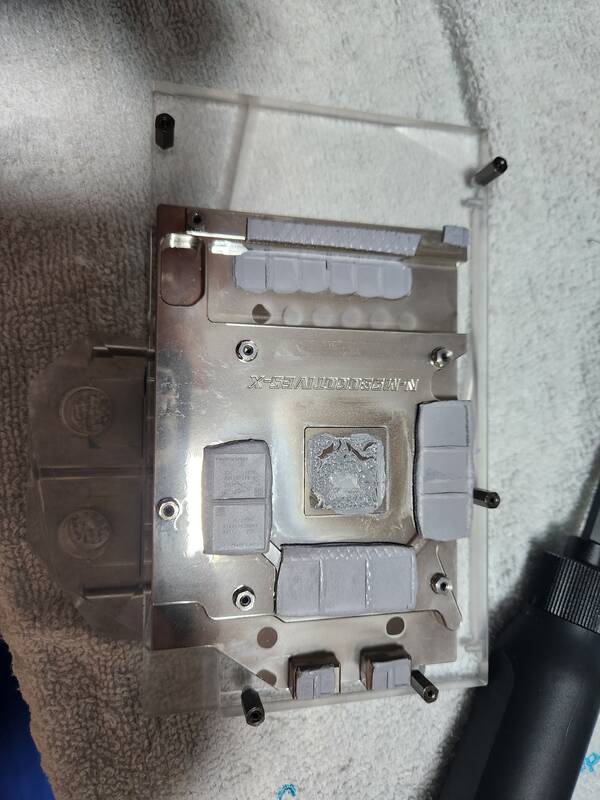

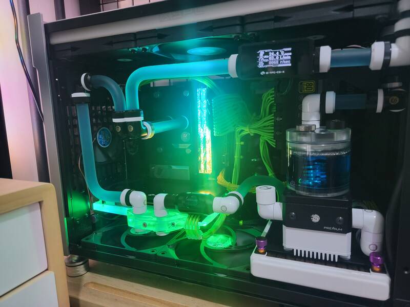

作者: TWCACM    時間: 2023-11-13 16:50
最後更新
未壞泵前
拆機
BY 顯卡冷頭
EK CPU冷頭,甩晒D鍍層
洗完冷頭,駁返佢地再洗下個Loop,順手中檢查下冷頭有無漏水
無漏水就上機行喉
本來我用Bitspower水箱配EK DDC水泵,睇返我仲有2隻國產DDC水泵,所以就轉用BY圓柱,但D位置實在太小,最後改用ICEMAN隻水箱。(行晒喉加埋水先見到無落到隻過濾器 費事再拆,下次先再落
無漏水,搞掂晒
而家隻泵大約行一半速度,希望唔會噤快又死
多謝收睇。
圖片附件: 1.jpg (2023-11-13 16:27, 114.79 KB) / 下載次數 219
https://h1.hkepc.com/forum/attachment.php?aid=2397454&k=15e79abe17179e5e49ec3ab10d237db1&t=1781425910&sid=13FYUH8z9wC
圖片附件: 2.jpg (2023-11-13 16:27, 124.66 KB) / 下載次數 207
https://h1.hkepc.com/forum/attachment.php?aid=2397455&k=c1e2323f21082de03a7c6f8fbeee75e3&t=1781425910&sid=13FYUH8z9wC
