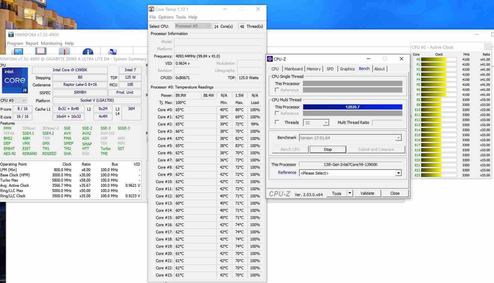

作者: Freak    時間: 2022-11-13 01:03
90W limit 煲10分鐘左右數據. 唔算煲左好耐, 但溫度平穏, 風扇有聲, 但唔太嘈.
3Dmark可以行下, 再update.

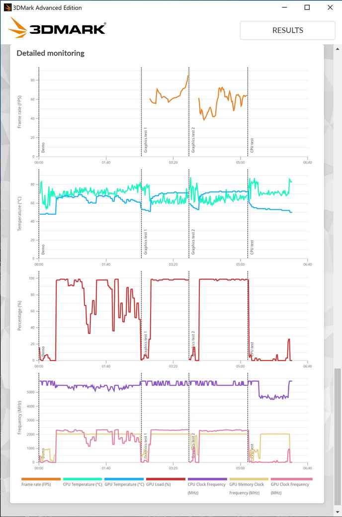

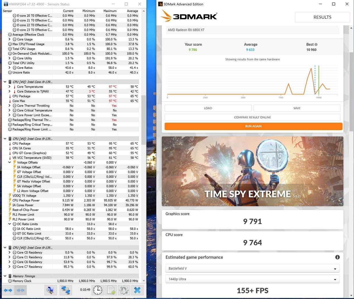

作者: Freak    時間: 2022-11-13 01:36
本帖最後由 Freak 於 2022-11-13 01:40 編輯
出result果一下先爆上97度, run benchmark反而90度都唔到
只供參考
