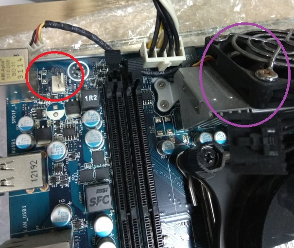

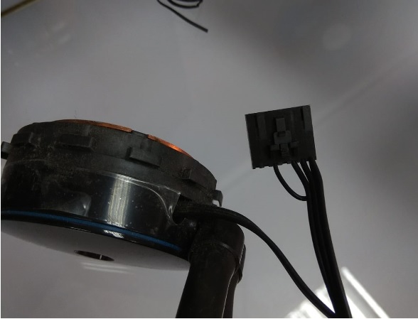

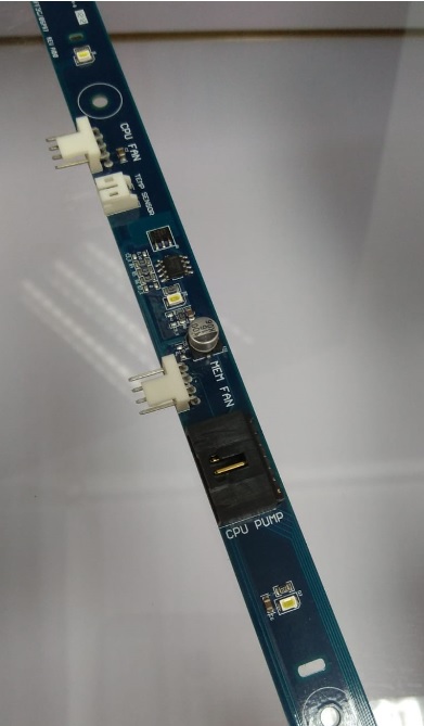

如何將這個水冷的 7 pin 插在底板取電? 是可以有甚麼轉插頭嗎?  Aurora R4 底板一塊, 但上面沒有對應的 7 pin 啊.  謝謝
補充: 之前這個pump 在Aurora R4 時, 是透過一塊MIO, 再傳到下圖長條形的電路板取電的 ( CUP PUMP ), 但現在因為更換機箱, 因此不能安裝MIO及長形電路板

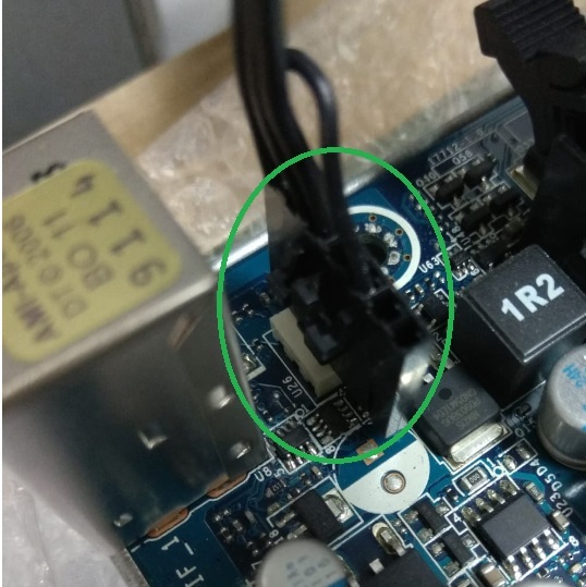

換成 3 pin 後 (先不論目前不會夾過做 3 pin 頭) , 是要插那裡? 目測只有拔走紅圈的 sys fan 插頭才有可插的地方. 這樣紫圈的 sys fan 風扇也可拔走了.
又如果直接將 7 pin 頭 的 插入紅圈的 3 pin , 是否也可行呢?
其實如果唔超頻的話, 是否換個簡單的 heatsink 即可? 不用水冷. THX

插得入唔會頂or鬆既話圖二咁插is ok, 但你掉轉左
圖一底板個3PIN位由上至下係:
RPM
12V
GROUND
你可以買條Y-cable插哂水泵同風扇
如果隻風扇高A數既再唔係既買條molex 4pin to 3pin比水泵用

所以最懶的做法, 係可以只係買條molex 4pin to 3pin, 然後將水泵的 7 pin 頭插入 這個 3 pin (用膠紙包實唔畀佢甩)? 水泵上有寫 3.9w (voltage 12VDC).
THX
作者: inori    時間: 2018-12-17 19:22
所以最懶的做法, 係可以只係買條molex 4pin to 3pin, 然後將水泵的 7 pin 頭插入 這個 3 pin (用膠紙包實 ...
chrisho1469 發表於 2018-12-17 06:58 PM
可以
3.9w/12v=0.325A
正常3pin位搭多隻風扇仔應該無問題
