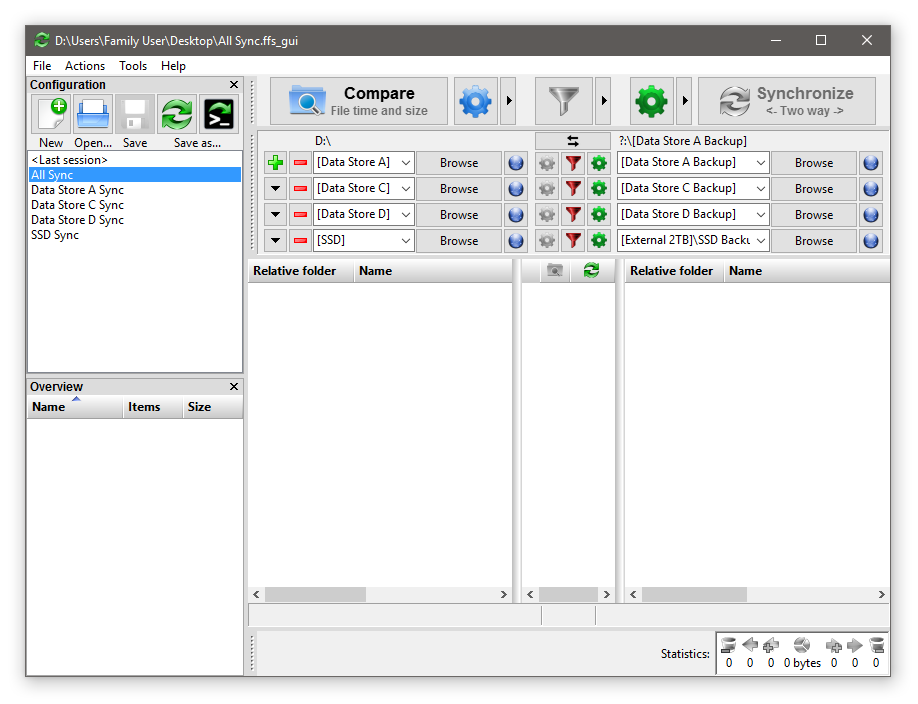

作者: harryytm    時間: 2016-4-27 23:23
本帖最後由 harryytm 於 2016-4-27 23:27 編輯
There is actually a very interesting DIY project here (), also using FreeFileSync.
However, not eve ...
edie717 發表於 2016-4-27 23:20
FreeFileSync可以用Drive Lable去自動揾個磁碟代號,只要整好個Sync File一開就自動同你對比有咩檔案改過,好方便!
圖片附件: screenshot.1461770703.png (2016-4-27 23:26, 49.83 KB) / 下載次數 84
