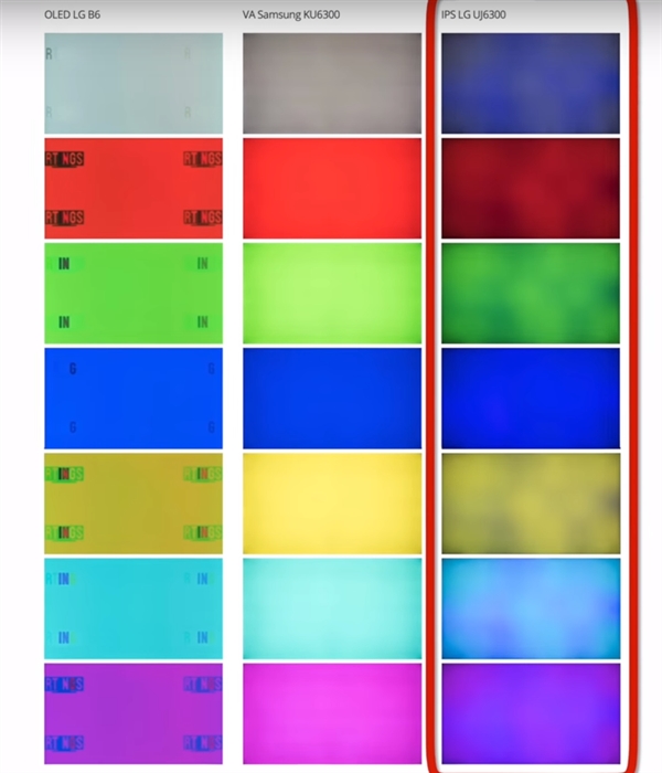

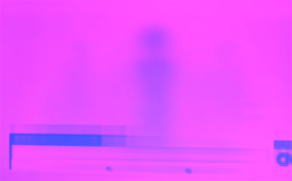

唔好吹到咁大,佢本身同三星AMOLED 係差唔多(睇返結構圖就知道)
光衰 烙印 光度 一樣衰退得好恐怖,
結果比人地測46周播新聞頻道燒到喊(logo 同固定條燒好正常,但連主持人個位都燒)
出商用OLED(LG話自己電視30000小時唔會燒印)送左40台比某韓國機場做航班顯示,
室內明明部機都降到200流明都冇,十星期燒到出晒印, 又話咩軟件更新,結果又換返批ips機型比人
OLED 傳統缺點係LG上仍然都係好明顯,冇咩大差別, 只係成本降左好多
(佢對比三星同SONY的大尺寸OLED面板,出廠價只係人地1/3以上)

作者: mooninman    時間: 2019-6-10 19:34
本帖最後由 mooninman 於 2019-6-10 19:35 編輯
46week test係RTINGS做
有印果堆係極限亮度長開1年得出黎情況
人地RTINGS都做埋結論
如果你正常用係唔會有問題
要長時間顯示靜態內容先唔考慮OLED
https://www.youtube.com/watch?v= ... Q9NJcGC&index=1
