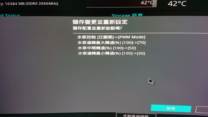

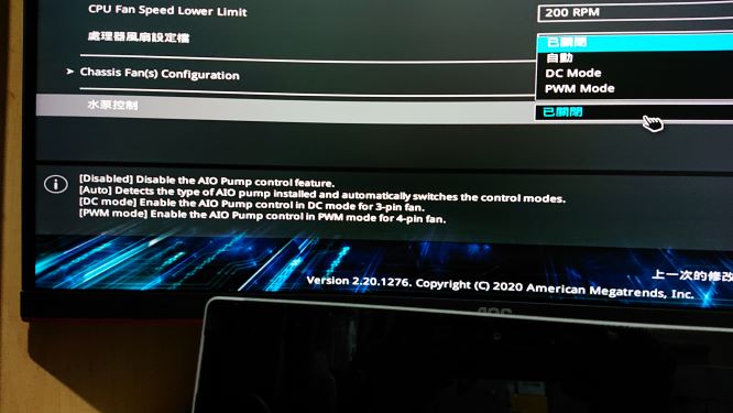

作者: 莎月美希    時間: 2021-7-18 11:13
回覆  莎月美希
甘就唔知道啦,我塊板改不到。不過邏輯上也是不應該可以改,你改了一半速度,但是水泵可能 ...
vg1234 發表於 2021-7-17 01:17
我沒用水冷,所以見有位置多了,才想用來加風扇而已.
在BIOS是這樣顯示.

作者: tolo2036    時間: 2021-7-20 15:34
回覆 18# 莎月美希
用asus ai suite 3入面fan xpert可以將aio pump fan改定速幾多個%全速

作者: tolo2036    時間: 2021-7-21 15:23
可以?我是灰左唔俾改野,只見到佢轉速。
定還是要去bios入面設定其它野先得? ...
莎月美希 發表於 2021-7-20 16:58
    沒有在bios改過嘢,祇係開咗fan xpert後,揀aio_pump fan,按「風扇調校」
之後就可以較低個風速,因為全速好嘈(可能沒有用避震膠,用螺絲上死),所以調低到70%,即時靜好多,氣流也少了。
