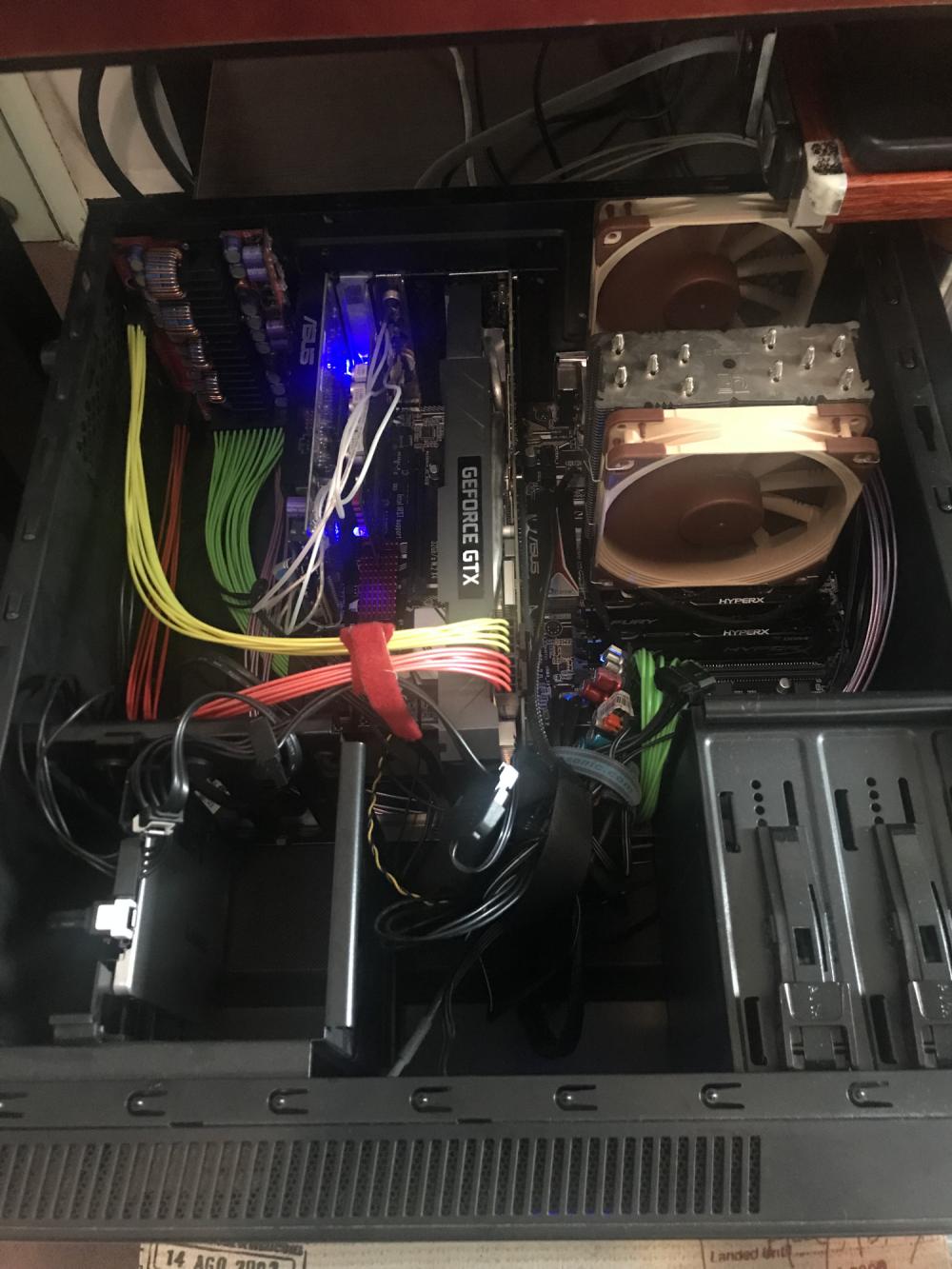

我自己就係2700x上用緊 Phanteks-PH-TC14PE, 待機就30幾40度左右,打機full load就60度左右

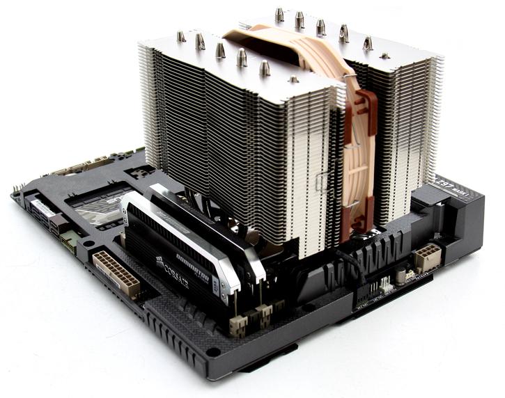

D15S 有機會頂ram?
may be U12S/U14S
作者: F14    時間: 2019-3-5 21:16
D15S 有機會頂ram?
may be U12S/U14S
andy_fung 發表於 2019-3-5 18:17
頂ram係D15
不是D15S

新手請教:
i 7700k, 已開蓋換液金。Noctua U12S。
行 5Ghz, 打機最多 75 度
只可以裝單排 12CM。如果換水冷,對降溫,靜音,有冇幫助?
唔該晒各位先。
圖片附件: pc_inside.JPG (2019-3-29 16:57, 140.17 KB) / 下載次數 171

[attach]2123164[/attach][quote]9700K用Hyper 212 緊係唔夠做,基本用AIO 280mm
sport 發表於 2019-4-28 20:42 [url=https://www.hkepc.com/forum/redirect.php?goto=findpost&pid=38367324&ptid=2488307]
問題係部機 24/7 長著,勁嘅風冷太大舊,水冷未用過又有戒心。其實我唔打機又好少full load,開住個 HWMonitor 都係長時間40幾度,暫時可以唔理佢。
作者: IOWA    時間: 2019-4-28 22:53
問題係部機 24/7 長著,勁嘅風冷太大舊,水冷未用過又有戒心。其實我唔打機又好少full load,開住個 HW ...
hfceddie 發表於 2019-4-28 22:10
D15s加千斤頂
作者: hfceddie    時間: 2019-4-28 23:10
本帖最後由 hfceddie 於 2019-4-28 23:15 編輯
D15s加千斤頂
IOWA 發表於 2019-4-28 22:53
超大舊加屎色,接受唔到。
圖片附件: D15S.jpg (2019-4-28 23:14, 65.21 KB) / 下載次數 117
