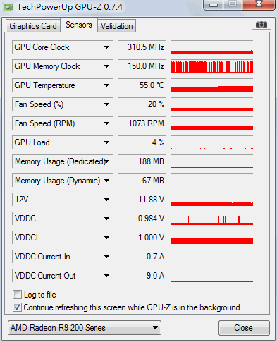

本帖最後由 JayHon 於 2013-10-27 22:05 編輯
最低溫度 大約35-41度
行完一次3DMark11之後
最高都只係66度咋 陰公....
風扇聲只係好似公版行25%左右
果然好用呀

作者: chankapo119    時間: 2013-10-27 22:27
同你RESULT 差唔多

作者: hkman    時間: 2013-11-21 01:20
所謂有圖有真相,
120 度, 唔係講笑的,
我發現, 只係開風扇, 都係吹唔低個溫度.
我已經係無超張卡
我見別的牌子的HS, 有其他CHING POST 過, 果邊果粒HS, 其實係大粒D.
所以咁樣可以壓到 95 到 100
我只係用 小小一粒, 就上118 了. .
手上我又無工具, 無得試磨一粒..
圖片附件: vram full load.jpg (2013-11-21 01:14, 84.26 KB) / 下載次數 226
https://h1.hkepc.com/forum/attachment.php?aid=1607699&k=d13415be8c0cd75d4e5fd553c5adc3cd&t=1782598282&sid=7XQkVfk2oE7
作者: tonychoi    時間: 2013-11-21 09:17
本帖最後由 tonychoi 於 2013-11-21 11:01 編輯
所謂有圖有真相,
120 度, 唔係講笑的,
我已經係無超張卡
我見 ...
hkman 發表於 2013-11-21 01:20
我搵朋友幫我磨一粒試下,到時攪掂左拎上A SHOP PM比你試下。
打機唔會好似FURMARK/HEAVEN咁連續扯盡粒GPU,因此打機可以放心,我再睇下點optimize呢個位的heatsink最大尺寸。
你可唔可以度到果個位的避空左D電容後的尺寸?

作者: hkman    時間: 2013-11-23 16:50
如果撞正我得閒在A SHOP出現,大家有緣份有又時間既我就會幫佢裝。
上星期六先在A SHOP幫一位EPC網友裝上 ...
tonychoi 發表於 2013-11-23 15:11
    好了, 試了新改的 HS,
的確!
好波
由輕鬆上 118 度,
而家可以壓得到 107 度
真係, 小改做, 大改善. !
TONY SIR 好野
之前
而家
圖片附件: 107.jpg (2013-11-23 16:49, 82.77 KB) / 下載次數 225
https://h1.hkepc.com/forum/attachment.php?aid=1608665&k=ad180a54ad3c54e9055365aac2dcbad4&t=1782598282&sid=7XQkVfk2oE7
圖片附件: vram full load.jpg (2013-11-23 16:50, 84.26 KB) / 下載次數 217
https://h1.hkepc.com/forum/attachment.php?aid=1608666&k=0dc914e5094cd6547c2b3d1fc88c965d&t=1782598282&sid=7XQkVfk2oE7
