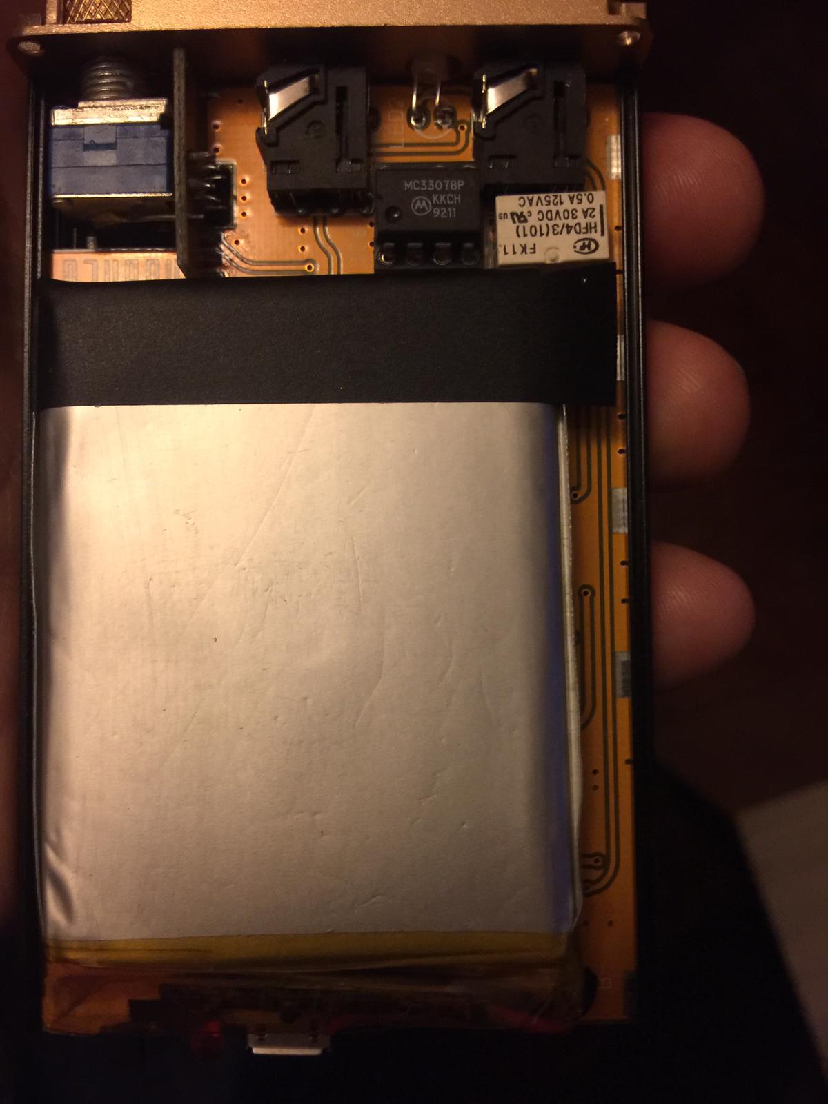

作者: zingy_hkepc    時間: 2019-5-16 22:59
圖片附件: [內部係咁既] IMG-20190516-WA0002.jpg (2019-5-16 22:58, 129.68 KB) / 下載次數 70
https://h1.hkepc.com/forum/attachment.php?aid=2126944&k=bb57fc77ecf887b33c36cb22a0934a36&t=1782260845&sid=1mDHkJH9DaC
作者: chaulong3    時間: 2019-5-16 22:59
本帖最後由 chaulong3 於 2019-5-16 23:08 編輯
高度限制 金封都己經太高
作者: zingy_hkepc    時間: 2019-5-16 23:01
因為網上搵唔到,自己影
希望有人指教
換零件,換opamp

作者: zingy_hkepc    時間: 2019-5-16 23:26
回覆 16# KOJI
呢件我見過,仲有一種係長一倍
腳在中間,左右各插一粒單運,甚至焊落板
作者: zingy_hkepc    時間: 2019-5-16 23:27
回覆 14# chaulong3
  就係唔知其他人,點樣無空間都換到,所以先請教

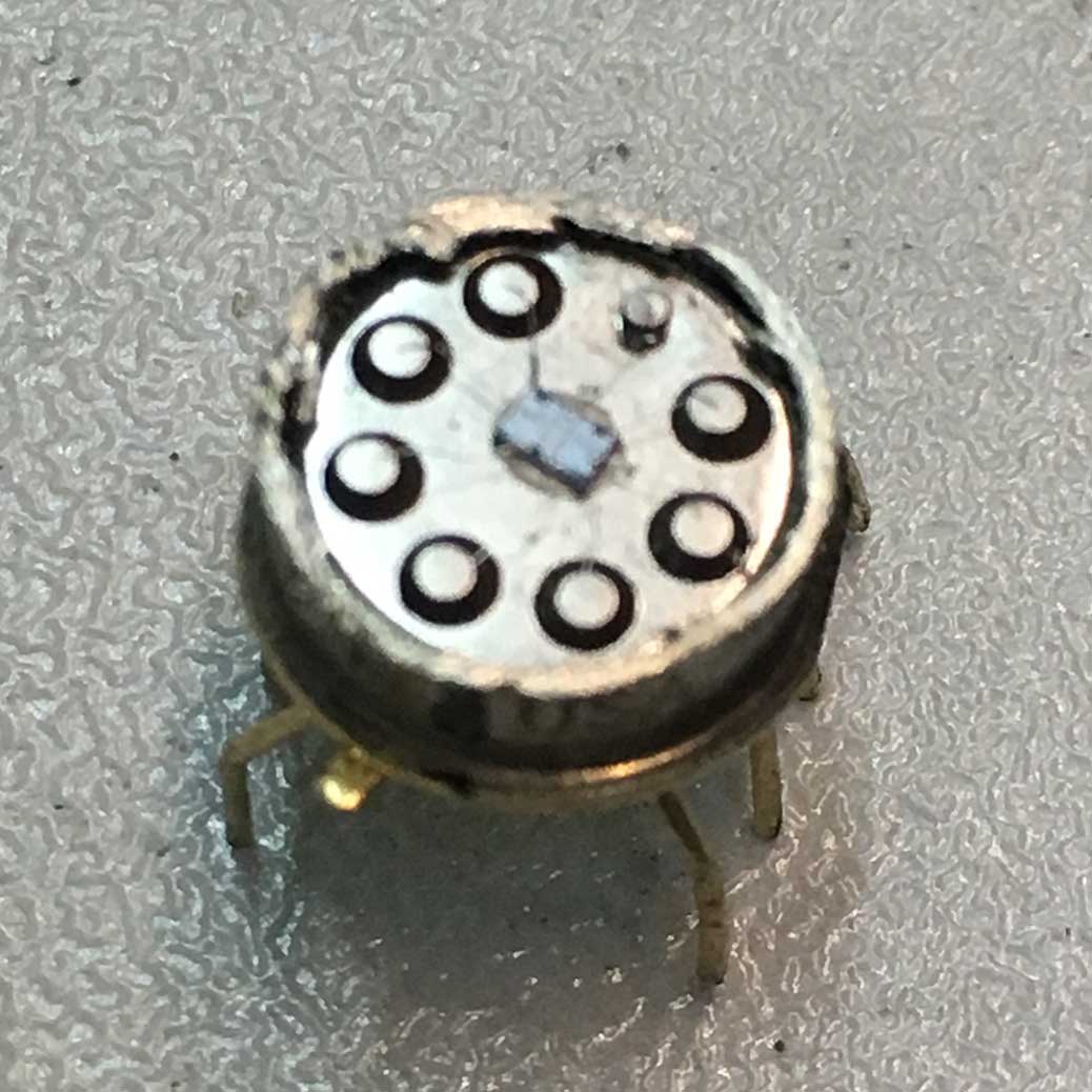

作者: chaulong3    時間: 2019-5-16 23:45
試過推平粒金封 op2107sm 失敗左
圖片附件: IMG_9242.JPG (2019-5-16 23:43, 126.66 KB) / 下載次數 100
https://h1.hkepc.com/forum/attachment.php?aid=2126966&k=34fe868983cd2dfbbbf92d1785fe6511&t=1782260845&sid=1mDHkJH9DaC
作者: zingy_hkepc    時間: 2019-5-16 23:55
chaulong3 發表於 2019-5-16 23:45
咁粒野燒左?咩原因失敗
作者: chaulong3    時間: 2019-5-17 00:04
太大力 推死左頂果粒野 放落U606 唔work 燒左
