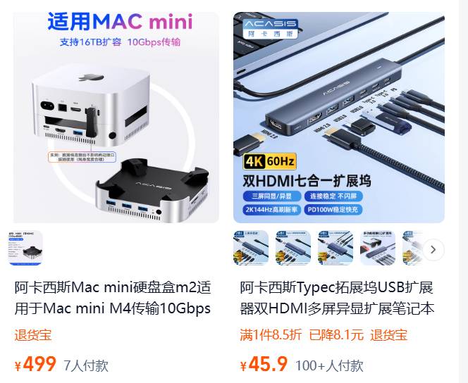

作者: funfunhk    時間: 2025-9-4 09:43
其實大部份 type-c usb 都啱用,睇你想要買邊類同肯比幾錢.

作者: au_perrie    時間: 2025-9-4 10:19
多謝C兄指教. 因見到pdd 許多商家標出黎用得. 一詳細问就話用唔到! 所以查過最好用gen2 usb 3.2!  廢事錢時间兩失

作者: chue    時間: 2025-9-9 21:07
買個冇加野底座,另插 USB HUB 比起呢類底座成本低好多
作者: Jokerkiller    時間: 2025-9-9 23:54
chue 發表於 2025-9-9 21:07
  無咩特別求其一個hub就得
其實5個位都好多...
