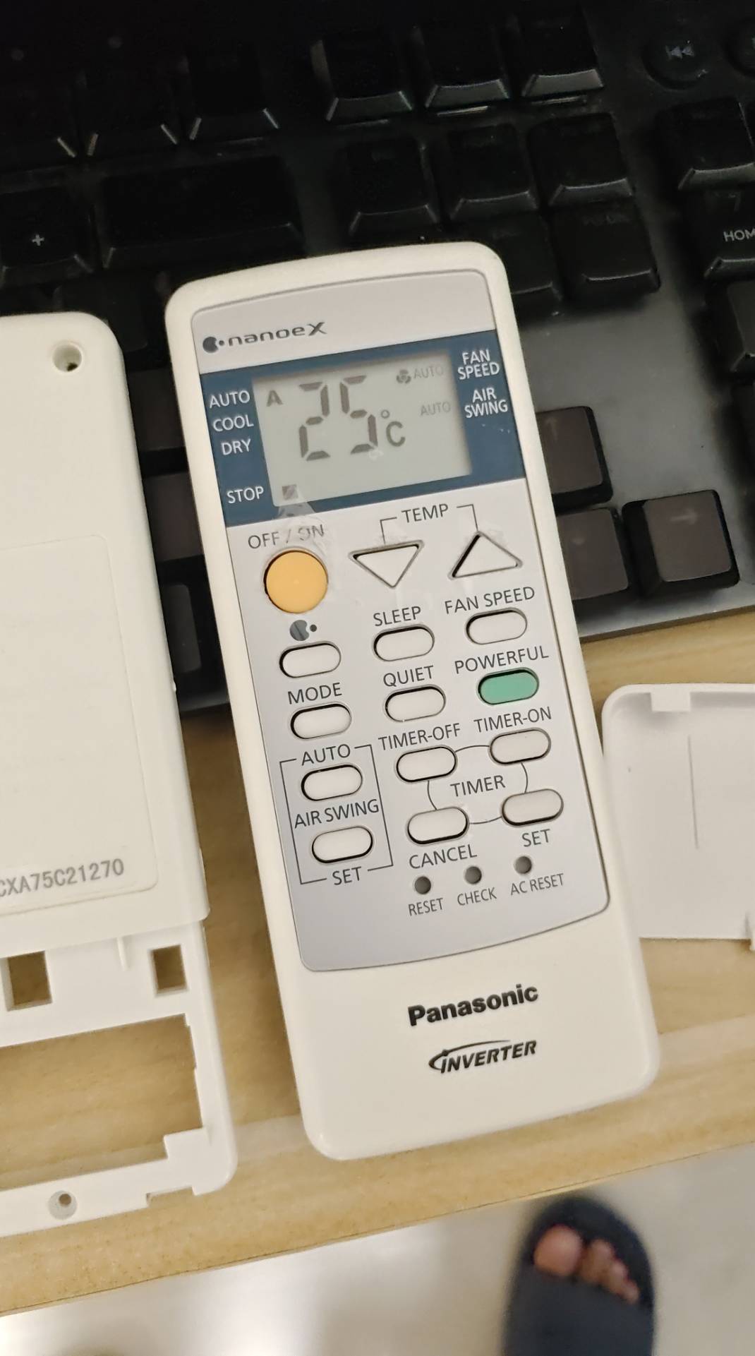

以下呢款 , 換過新電 , 突然唔著 , 但又突然試過著返一陣又唔著..... , 第二次著左用左幾日 , 跟住成個星期都唔再見拒著返 ..... , 感覺係有消耗性零件香左 ( 設計上預定 )

作者: wyhui5124    時間: 2025-10-16 19:34
通常遙控"壞",都係由鹼性電池漏液"那"壞,可能那到bad contact,又或者那到某零件,令到時得時唔得
作者: alax    時間: 2025-10-17 12:47
你唔拆开叫人点估
估就电路板可能被腐食,损坏等等
如果唔识整或整唔到,可以考虑去淘宝或拼多多买个代用款用住先

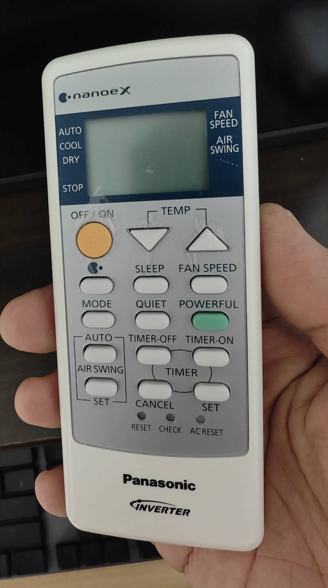

作者: Tom_jerry    時間: 2025-10-27 12:54
騙多多樣係1樣

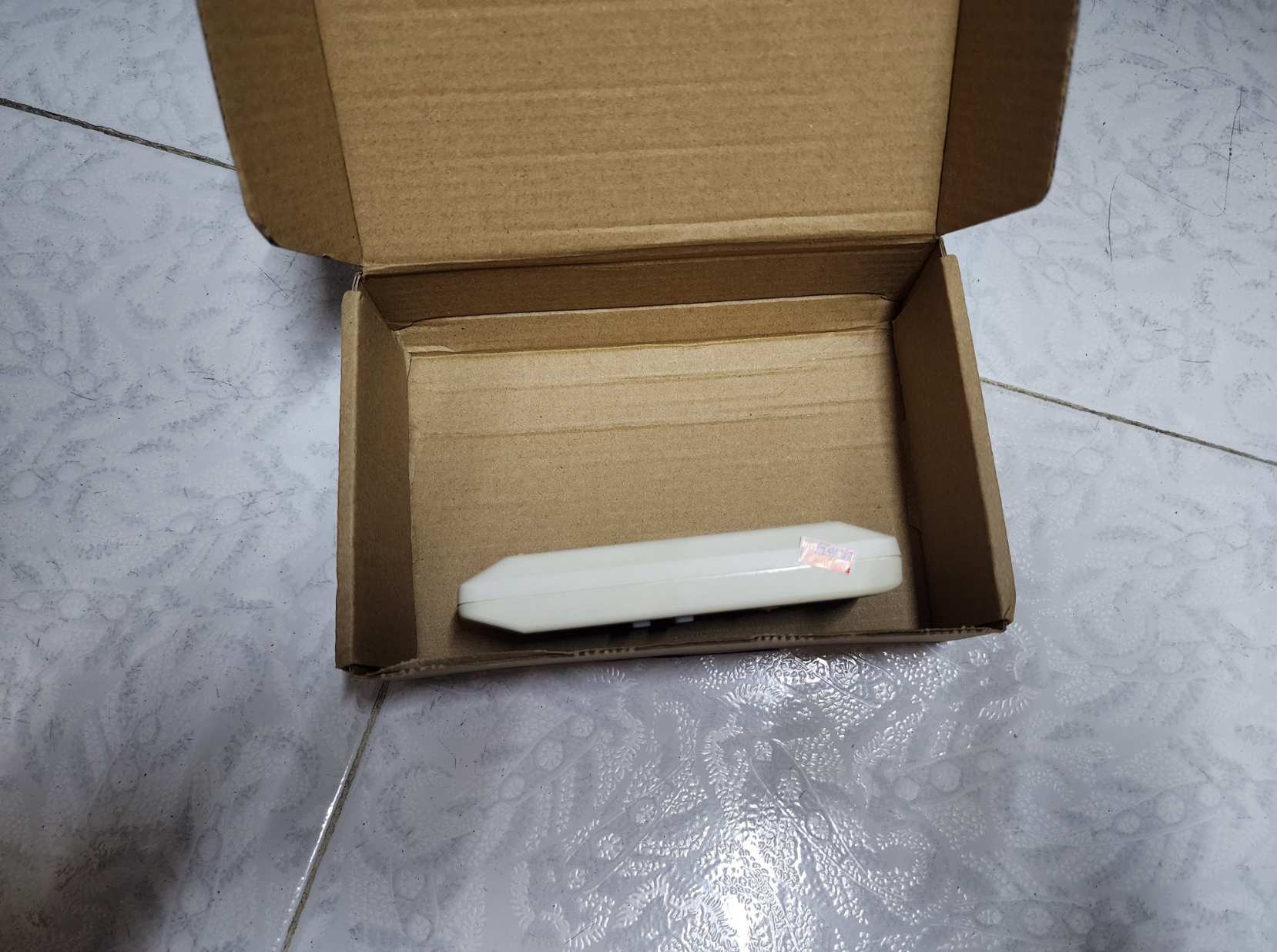

作者: 六代火龍    時間: 2025-10-29 16:02
小弟送去淘淘師傅維修既遙控器(非冷氣)修好了 遙控器 回復正常 還送兩粒AA電
圖片附件: Uploaded_via_HKEPC_IR_Pro_Android(c423b).jpg (2025-10-29 16:02, 144.92 KB) / 下載次數 17
https://h1.hkepc.com/forum/attachment.php?aid=2502668&k=1bb3f306d90a0cafc0cd1c69656b9358&t=1782917401&sid=zoYs6uRnJP

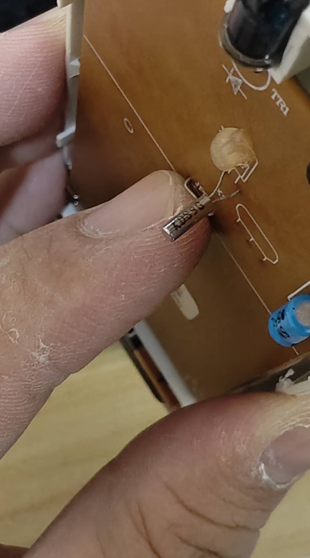

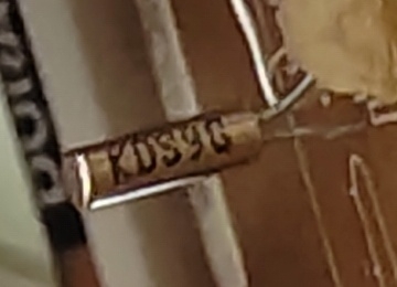

作者: netmen    時間: 2025-11-1 19:11
開左個post就掉一二邊無理 , 得閒時先拆拒試 , 我發現用它錶它住呢粒震晶後按D掣 , 拒個液晶屏幕會有反應 ,
初步懷疑係拒壞 , 但呢粒野我找唔到相關型號資料...
有冇高手知 , 通常用幾多HZ機會高D ?

作者: hon829    時間: 2025-11-2 11:38
邊道學咁樣check晶震
2x6晶震 慳電設施/鐘錶最常用係32.768kHz
作者: netmen    時間: 2025-11-3 21:17
邊道學咁樣check晶震
hon829 發表於 2025-11-2 11:38
感謝 ,   其實我唔X識的
只係它住拒手多亂按下見有反應 , 辣雞換又唔難 ,
咪試下囉 , 拒仲有粒電容係對下角位 , 唔得再換埋拒 ,
總會中吧 , 不過呢粒野一陶就十幾廿粒咁計...
算了 , 為免浪費 , 都係去鴨記買算

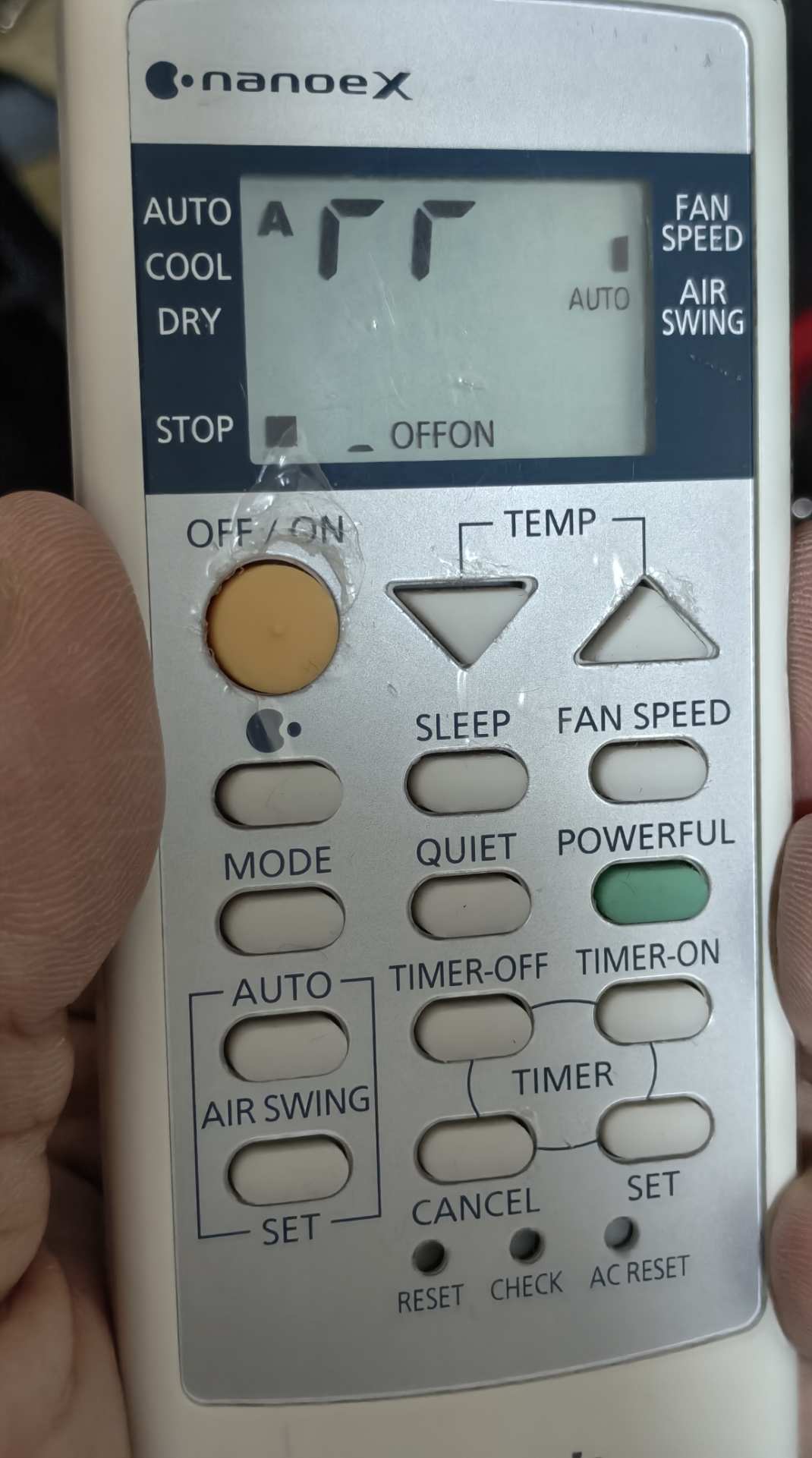

作者: netmen    時間: 2025-11-22 18:58
總算的起心肝整 , 手術成功 , 病人康復
