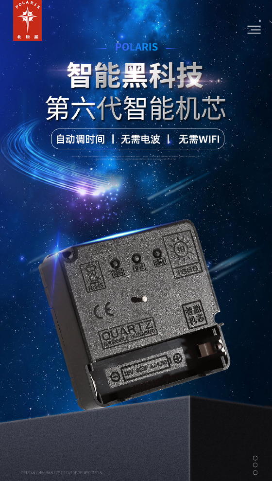

屋企個鐘壞咗想自己diy一個.
上淘寶睇下,  發現機芯有三種.
第一種係最傳統嘅,  要自己手動調教
第二種係電波機芯,  接收大陸射出嚟嘅電波, 自動校正
第三種係AI智能機芯   請問呢種係咩原理?   可以自動調整時間?   (又唔係用電波 又唔係用wi-fi)
https://detail.tmall.com/item_o. ... ties=21433:11570852
圖片附件: O1CN01gdFTrJ1mwkbVFzd5h_!!3408115019.jpg (2022-11-29 09:46, 105.73 KB) / 下載次數 168
https://h1.hkepc.com/forum/attachment.php?aid=2350192&k=5996e09c9b02f73dd9997f2c6a587f81&t=1781498637&sid=3sOTNM4X86

機背大粒掣叫接收,根本只係電波機芯,所謂AI智能,廣告說詞別太認真。

佢應該係用Real Time Clock chip, 出廠set 左時間,一般可行5-10年。
如人手改時間:
先使用调时按钮将钟表调至比标准时间快1分钟,
然后等待标准时间秒针和钟表时间秒针完全一致
立即短按接收按钮,钟表将开始正常走时。
呢舊野唔係平,而且RTC都有誤差,要改時間仲煩。

    我都係懷疑佢用RTC 原理
但係佢話國際通用    咁如果等去澳州用  有時差    咁咪會唔啱時間囉?

等我解釋一下佢個原理喇:
佢出廠嘅時候     已經set 咗RTC係北京時間   所以一入電池,   佢就自己根據rtc資料   行返北京時間.
即係第一次入電池嘅時候  (或者斷電再入電池)  都唔使再次用人手再調整.
但如果你拎去澳洲/加拿大用    因為有時差關係    佢內置rtc係北京時間  (如果你照入電池,  佢就行返北京時間)    咁你就要人手set 返個rtc去澳洲或者加拿大時間.
方法就係     對準澳洲時間  ( 例如12點) 你個鐘調到十二點,   一到十二點就撳接收個掣   set  返RTC係澳洲時間12點.
所以呢樣所為黑科技      只係方便入電池嘅時候    唔使調整時鐘
但因為個rtc本身都有準繩度誤差,    我覺得佢行得一年半載都會有幾十秒誤差,
所以如果要0誤差,  真係要買電波鐘先得

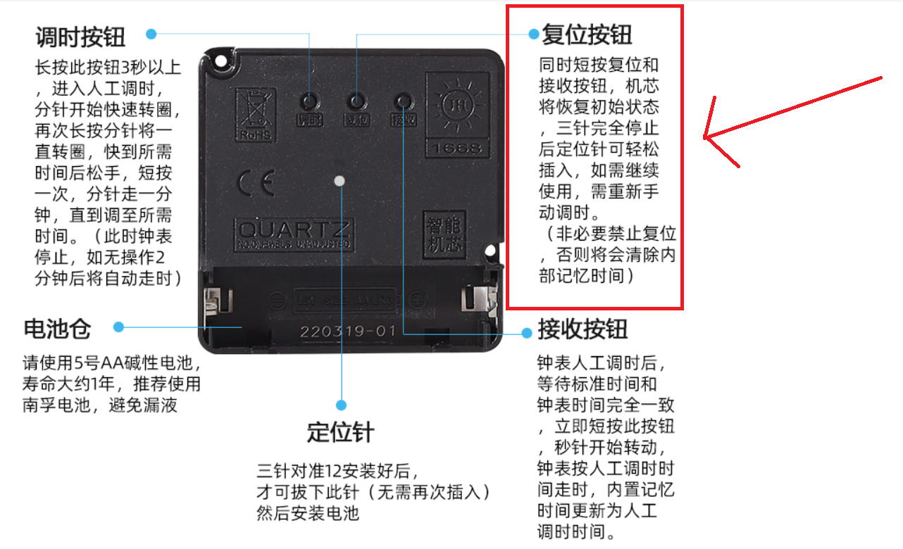

    CHing 唔該我想問下個機芯中間支針係咪掹起左就無得返轉頭 即係話Set好晒12:00開始自動SYNC時間 之後如果再拆開換過支時分秒針就對唔返時間? 謝謝回覆!

    好似有個reset制  一撳咗reset    你就可以插返啲針落去,
但如果咁樣做法  你換完針之後   你就要用人手set番啱個時間啦
