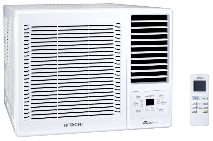

作者: finepix    時間: 2022-8-11 23:12
日立部窗口變頻機, 個面板啲制, 同格力一樣. 估唔到連日立都要OEM格力貨.
圖片附件: 34-HP-Inverter-Wind-12706300.jpg (2022-8-11 23:12, 135.78 KB) / 下載次數 98

作者: Dcup    時間: 2022-8-16 22:32
finepix 發表於 2022-8-11 23:12
    日立窗口,以前玩臭左好耐啦....
貼翻格力,不明內在變化既雙出風用家可能覺得進步都唔奇
