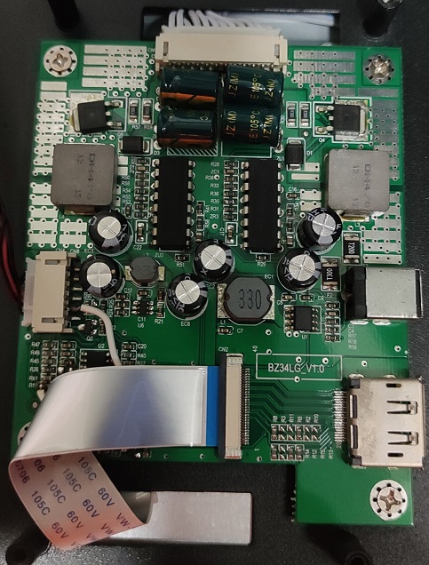

應該壞主控版, 換完新display card隻mon息完入windows 就花畫面之後就開唔返, back light正常(display card確認正常)

如果樓主有動手能力, 拆開睇下塊屏係咩野牌子同MODEL. 可以試下搵通用驅動板.
4K 驅動板比較貴少少. 不過整返好又可以有排用.

作者: t19922006    時間: 2021-9-27 18:45
本帖最後由 t19922006 於 2021-9-27 19:06 編輯
回覆 7# dennix
無畫面得back light著

作者: t19922006    時間: 2021-9-27 19:06
本帖最後由 t19922006 於 2021-9-27 19:09 編輯
回覆 8# Yucie
係唔係邏輯板同驅動板要一齊換, 因為我開過嚟睇用啲線同用同一panel啲驅動板唔同
驅動板

其實都幾肯定部機用嘅板唔係LM340UW3
學你話齋LM340UW3 係長條形有2 條線、樓主幅圖得1條。所以買番去係冇可能裝到……
另外我搵咗吓樓主塊板嘅MODEL,BZ34LG,冇乜發現,因為如果壞咗最好係補番同一塊。但我估塊板其實都係山寨板嚟所以搵唔到。你留意吓原裝嘅晶片係會印細字,呢塊得啲好模嘅字…
4K 驅動板比較貴少少. 不過整 ...
Yucie 發表於 2021-9-26 23:47
呢塊通用版唔會WORK,原因係圖中V BY ONE 插口有51 PIN
V-BY-ONE 文件﹕https://www.thine.co.jp/files/us ... bridged+Edition.pdf
而樓主幅圖只數到大約30 PIN...... 所以亦係千祈唔好浪費錢同時間試……買完實唔啱插
個PANEL 亦好可能同店主描述不符嘅,唔好信哂……分分鐘下架唔賣都係因為俾人檢舉

其實你真係開都開唔到機? 之前懷疑你張新DISPLAY CARD 開左FREESYNC 攪到個MON 出事.
試下搵第2 個DEVICE 如機頂盒等等, 試下有無反應?
作者: t19922006    時間: 2021-9-28 12:15
回覆 17# Yucie
係換完卡開機過程見到花畫面, 又變正常正式登入完又花一次之後就得back light著
試過連DP cable係第二部機試, 都係唔得
又試過用第二部機+mon, 試DP cable, 係正常
又試過換返之前張RX550, 都係無畫面得back light著
現時用緊DP to VGA 用緊之前隻22" FHD, 好彩剛買Quest 2玩PC VR多
作者: Yucie    時間: 2021-9-28 14:56
回覆  Yucie
試過連DP ca ...
t19922006 發表於 2021-9-28 12:15
其實RX550 都有FREESYNC, 最好搵個無支援FREESYNC 功能既DEVICE 撻一撻佢.
真係唔得再拆開個MON, 睇PANEL 係咩再攪羅, 咁樣可能只剩睇PANEL NO 換新板
