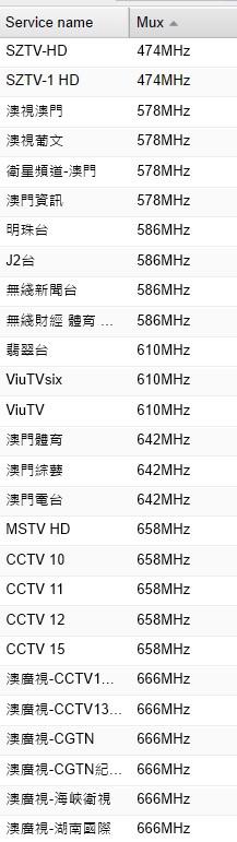

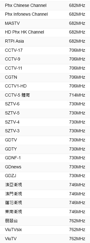

螢幕擷取畫面 2023-03-23 004818.jpg 螢幕擷取畫面 2023-03-23 004912.jpg 螢幕擷取畫面 2023-03-23 004927.jpg
其實一直都想知道,所謂基本電視應該係人人一樣至係(因為政府接收),咁比較我地嘅list其實得返澳廣視、TVB、ViuTV、CCTV5、澳亞澳門蓮花東南、鳳凰、東方江蘇灣區珠江,係mux內容一樣,總共得32個台,咁其他係咪都可以理解成公天或有線自行接收?咁又點解唔可以幫手接收下明顯更有市場嘅RTHK/開電視?

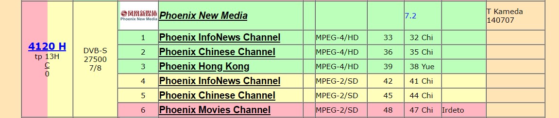

講開鳳凰,其實呢三個台全部都喺衞星開鎖播出,三個台都有高清版。
我見我哋個鳳凰三台嘅台名(HD Phx HK Channel)其實同衞星一樣,同有線唔同(Phoenix HK),所以極有可能係咪都喺從衞星接收,要改成HD根本就喺一個掣就得,講嚟講去就喺懶
http://www.vicl.net/file/txsj/2014-09/1921_8.html
https://www.lyngsat.com/AsiaSat-7.html
