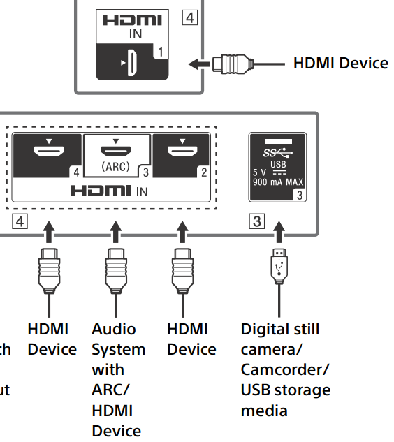

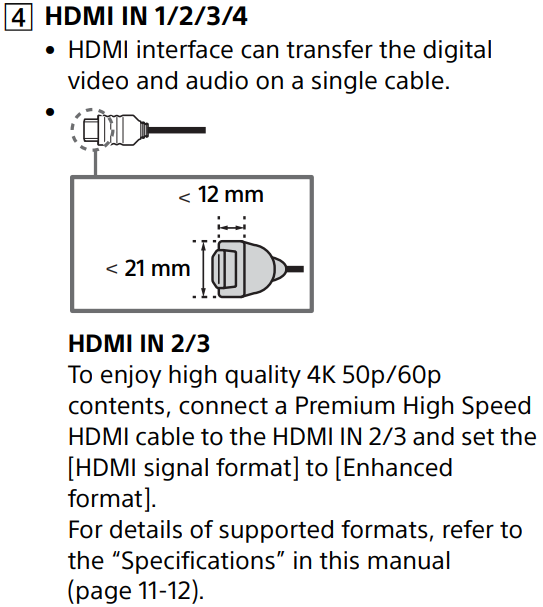

睇咗KD-49X9000G本說明書,HDMI in 2/ 3係HDMI 2.0、HDMI in 1/ 4係HDMI 1.4
HDMI in 1喺側邊、HDMI in 2/ 3/ 4喺機背
同時HDMI in 3有ARC功能
如果你用49X9000G側邊HDMI接駁機頂盒,最盡只會出到4K SDR 24p/ 25p/ 30p,肯定出唔到HDR
你屋企人部新電視XR-55X90J本身支援eARC,肯定出到Dolby Atmos畀Sound bar,用內置Netflix App已經出齊Dolby Vision+Atmos,所以唔駛Apple TV 4K都得
如果決定咗買機頂盒,建議你買Apple TV 4K駁落部馬蘭士度,咁你喺49X9000G度睇Netflix就會得到4K SDR畫質+ Dolby Atmos 音效(假設駁落49X9000G側邊HDMI)
BTW,你部馬蘭士仲食到IMAX Enhanced,會唔會諗住訂埋Disney+
