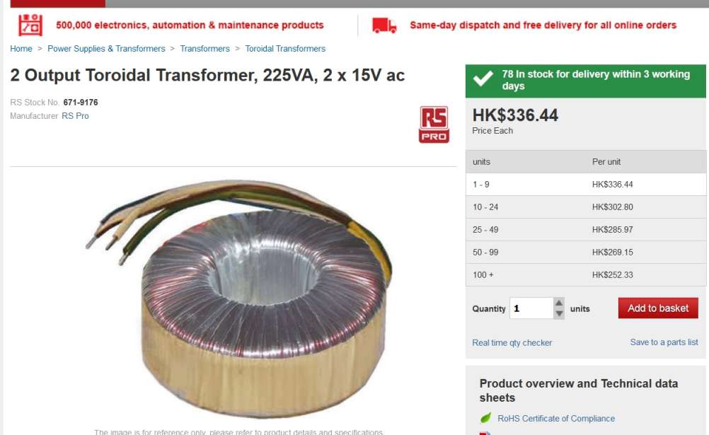

作者: KKLEE    時間: 2016-7-9 21:35
回覆 35# marcochanc
DIY 都吾平 買隻環牛都 $300 幾
圖片附件: toroidal.jpg (2016-7-9 21:35, 48.93 KB) / 下載次數 29
