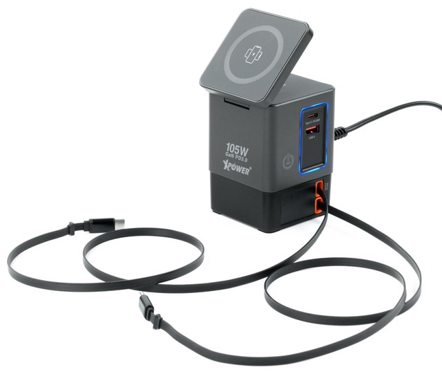

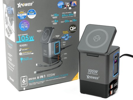

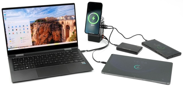

XPower 推出全新 RN105 6 合 1 桌上充電座,採用了小巧的搭式設計,頂部設有兩組無線充電板,其中一組兼容於 Qi2 磁吸無線充電技術,可輸出最高 15W 無線功率。而且底部內藏了兩條 70cm Type-C 伸縮充電線,各支援最高 65W PD 快充輸出,在不使用時可將線材收回底座內,保持用家桌面的整潔。另外還設有一組 USB-C 及一組 USB-A 接口,整機的總最高輸出為 105W,小小的一件就已經可以滿足 6 件裝置同時充電的需求。
XPower RN105 6合1 105W 塔式充電座
▲ XPower RN105 6合1 105W 塔式充電座
▲ 配合兩組無線充電板最多能同時為 6 件產品進行充電

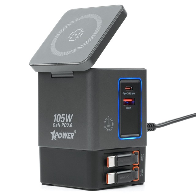

收到 XPower 送測全新推出的 RN105 6 合 1 桌上充電座,採用了 GaN 氮化鎵技術,能在小巧的搭式機身內提供最高 105W 的總輸出功率。頂部設有兩組無線充電模組,其中可調角度的一組兼容於 Qi2 15W 磁吸無線快充,而另一組則專為 AirPods 等耳機而設、支援最高 5W 輸出。充電座其中一大賣點是在產品底部內藏了兩條 70cm Type-C 可伸縮充電線,兩條線皆支援最高 65W PD 快充輸出,在不使用時可將線材收好以保持桌面的整潔,而且機側還設有 USB-C 及 USB-A 接口各一組,能夠同時滿足 6 件裝置的充電需求,非常適合放一隻在電腦桌上使用。
▲ 簡潔具現代科技感的機身設計
▲ 接口位置加入 LED 燈環作點綴
外型方面,XPower RN105 充電座採用小巧的正方柱體設計,產品尺寸為 64 x 64 x 98mm,相當節省桌面空間。是次送測的為灰色版,機身以深灰和黑色拼接而成,並在充電接口及伸縮式充電線部分加入橙色元素作點綴,另外提供了白色的版本可供選擇。頂部配有一塊可調角度的無線充電板,伸縮線及充電接口都集中在產品的一側,而且在接口的周圍設有一圈 LED 燈環,並可以透過旁邊的輕觸式按鈕切換 4 個不同燈效模式,長按按鈕則可以將燈效熄滅,整體設計簡潔具現代科技感。

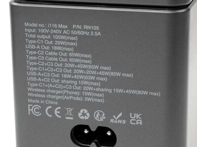

▲ 採用「8字頭」電源接口、附連英規電源線

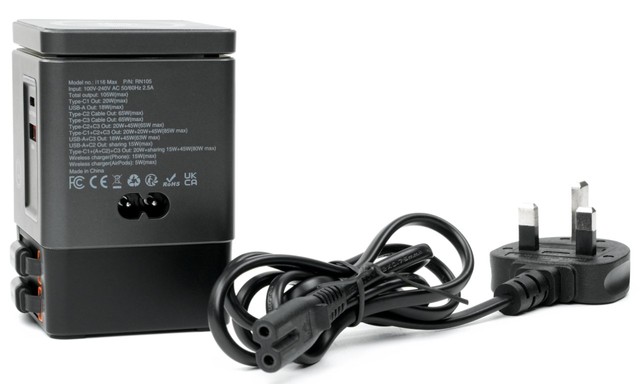

XPower RN105 6合1 塔式充電座的電源輸入接口位於機背,採用了俗稱「8字頭」的 IEC320-C6 電源母頭,支援 AC100V-240V 50-60Hz 全電壓輸入,隨產品附連了一條 1.5米 BS 1363 三腳英規電源線。

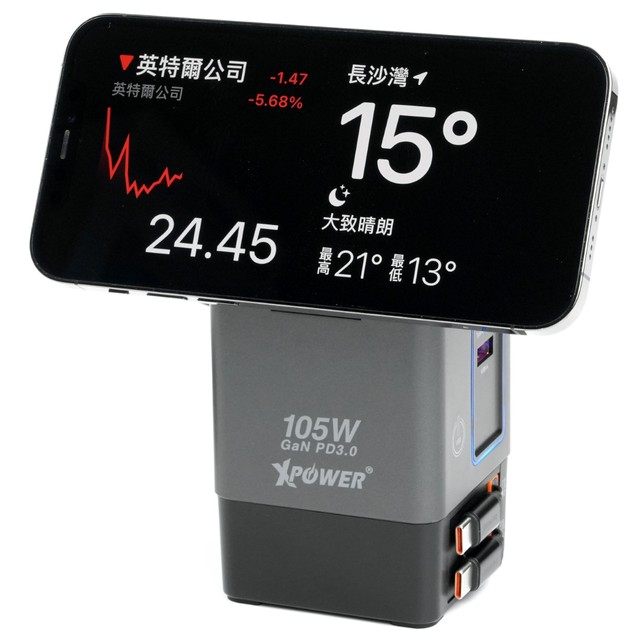

▲ iPhone 用家可配合待機模式將手機變成時鐘/日曆等用途

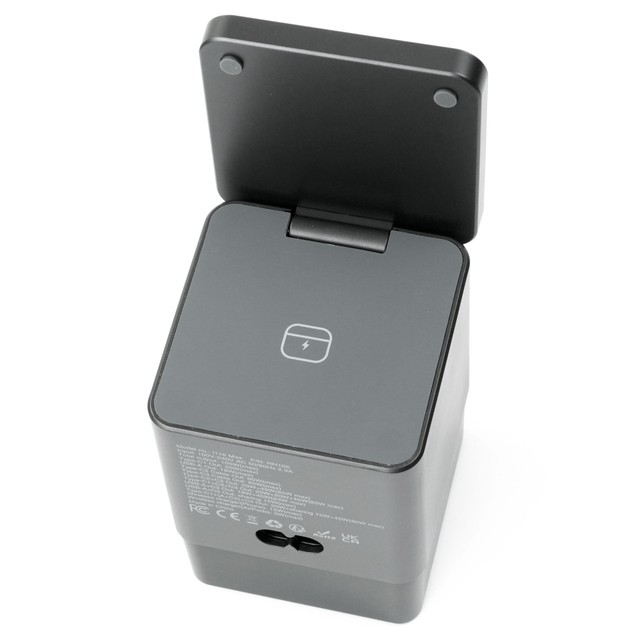

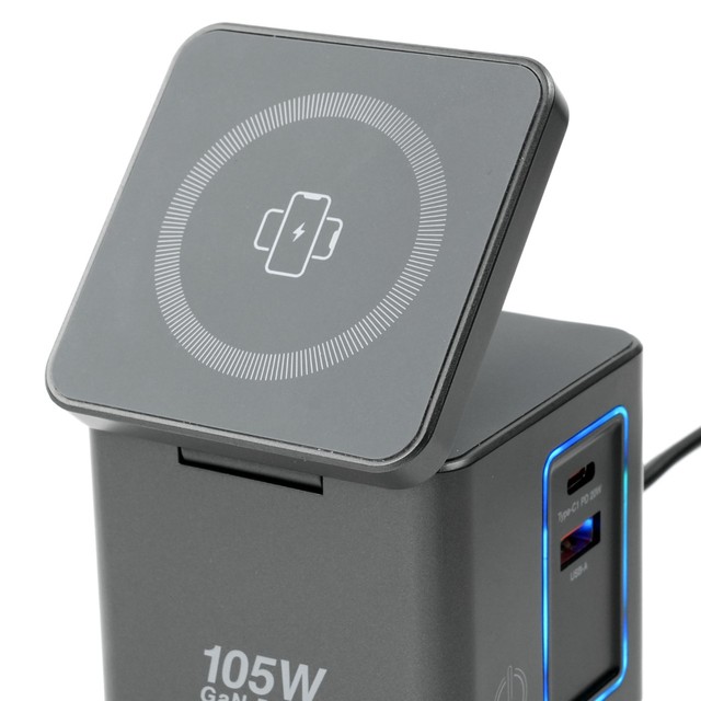

XPower RN105 的頂部設有兩組無線充電模組,主要的一組兼容於 Qi2 MPP 充電技術,具備磁吸功能及支援最高 15W 輸出功率,而且採用可調開合角度的設計,配合 iPhone 的待機模式能夠展示時間、日期及相片等內容,可充當桌面的時鐘、日曆及電子相架使用。
▲ 充電板背面設有另一個 5W 無線充電位置
▲ 可用於為 AirPods 等耳機產品充電

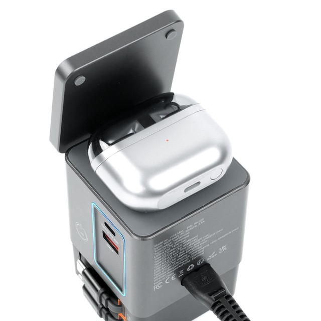

至於另一組無線充電模組則位於主充電板的背面,用家必須將主充電板打開才能使用,支援 Qi BPP 充電規格、最高 5W 輸出功率,主要用於為 AirPods 等耳機產品充電。兩組無線充電模組的功率分配都是獨立且固定,不會受其他接口所影響。

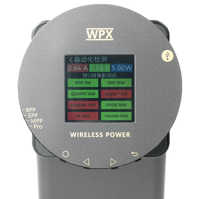

▲ 透過無線充電測試儀檢查其無線充電協議支援性
實際透過無線充電測試儀對產品頂部的主無線充電板進行充電協議支援性測試,結果顯示產品兼容於 WPC Qi 所推出的 BPP 5W、EPP 15W 及 Qi2 MPP 15W 協議,以及兼容三星 PPDE 10W 以及 Huawei 15W 私有協議,能夠支援 iPhone 在內市面上絕大部分智能手機的充電需求。

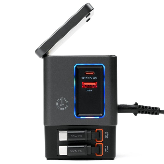

自帶兩組 70cm 伸縮線設計、支援 PD PPS 65W 快速充電
▲ 自帶兩條 70cm 伸縮充電線
XPower RN105 其中一大賣點是在機底位置提供了兩組 70cm 可伸縮扁身充電線,用家可以按需要拉出適合長度的線材使用,在不使用時亦可以收納在機身內,以保持桌面的整潔。

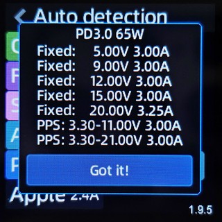

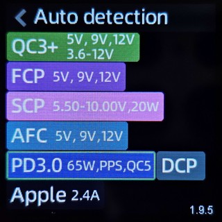

▲ 單線輸出時支援的充電協議

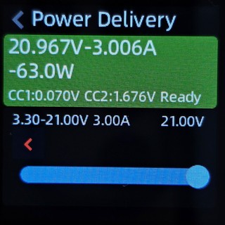

充電協議方面,透過 USB 測試儀讀取得出充電線在單一輸出時支援多種充電協議定義,包括 PD3.0、QC2.0 / QC3.0 / QC4 / QC4+ / QC5、Samsung DCP / AFC、Huawei FCP / SCP 及 Apple 5V/2.4A。其中 PD 固定檔支援 5V⎓3A、9V⎓3A、12V⎓3A、15V⎓3A 及 20V⎓3.25A,最大輸出為 65W;至於 PPS 可程式設計電壓則提供 3.3V~11V⎓3A 和 3.3V~21V⎓3A 兩個檔位,最大輸出為 63W。

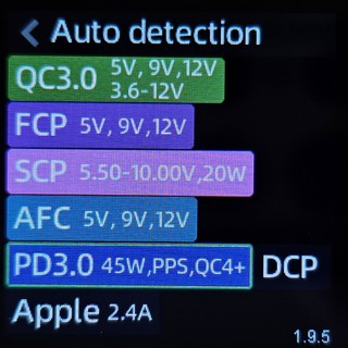

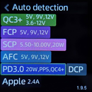

▲ 雙線輸出時各自支援的充電協議
至於兩條伸縮線同時使用時,Type-C2 及 Type-C3 線材會共享最高 65W 輸出功率,前者會支援 5V⎓3A、9V⎓2.22A 和 12V⎓1.67A 三個 PD 檔位,以及 3.3~5.9V⎓3A 與 3.3-11V⎓1.8A 兩個 PPS 檔位,最高輸出降至 20W;後者則支援 5V⎓3A、9V⎓3A、12V⎓3A、15V⎓3A、20V⎓2.25A 五個 PD 檔位,以及 3.3~11V⎓3A 與 3.3-21V⎓2A 兩個 PPS 檔位,最高輸出降至 45W。

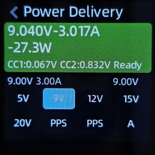

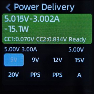

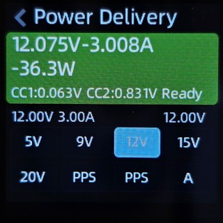

▲ 各個 PD 檔位下的最大輸出功率

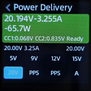

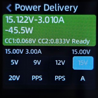

筆者亦對單線材輸出下各個 PD 檔位進行了實際的最大輸出測試,實測在所有固定電壓檔位和 PPS 檔位調至的最大電壓下都能夠達到其定義的最大電流值。

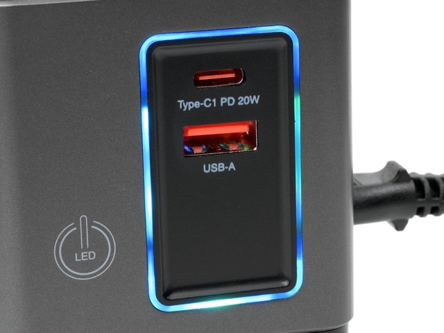

▲ 另外提供了 Type-C 及 Type-A 充電接口各一組
除了兩條自帶充電線外,XPower RN105 還額外提供了一組 USB Type-C 及一組 USB Type-A 充電接口。當中 Type-C 接口支援 PD3.0、QC4+、Samsung AFC 及 Huawei FCP / SCP 等協議,最大輸出為 20W,而 Type-A 接口則支援 QC3.0、QC3+、AFC、FCP、SCP 等協議,最大輸出為 18W。
由於兩組充電線及兩組接口的總最高輸出為 85W,線材和連接埠在不同輸出組合能夠提供的功率都有所不同,下表將為大家列出 XPower RN105 塔式充電座所有輸出組合下的最大功率表現:

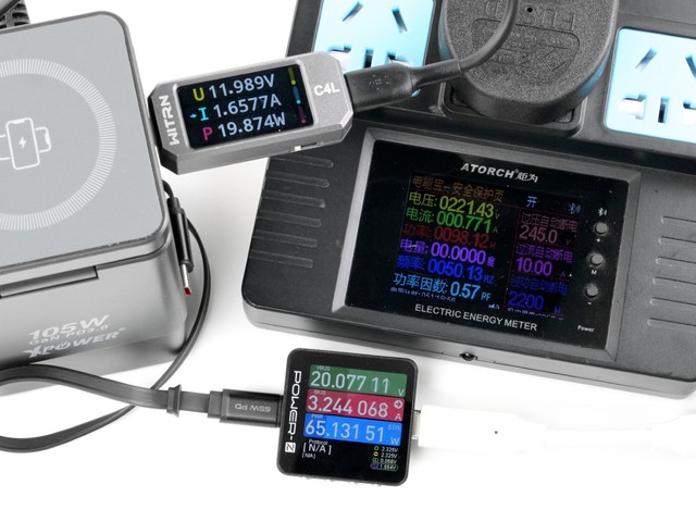

XPower RN105 6合1 塔式充電座的其中一大特色是採用了 GaN 氮化鎵技術的功率元件,較傳統由矽或其他半導體材料打造的元件擁有更小的體積及更高的轉換效率,而更高的轉換效率除了代表更省電外,亦代表在運作時產生的熱力會更少。筆者透過兩個可變電流負載器分別接駁至 Type-C1 接口及 Type-C2 線材,用盡有線部分最高 85W 的功率,此時充電座從 AC220V 插座消耗的功率約為 98W,換算得出轉換效率落在 87% 左右的水平,表現理想。
