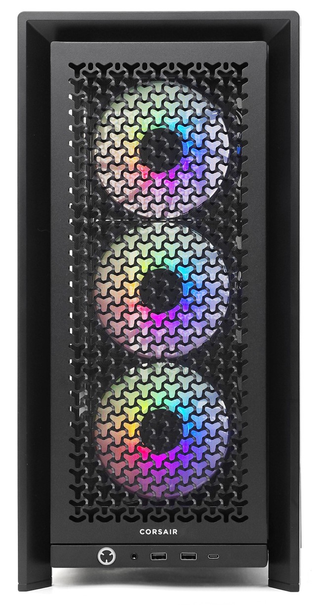

CORSAIR FRAME 4000D RS ARGB 機箱採用全黑色烤漆表面處理,具備方直外形設計,設有多面網狀散熱開孔設計,由多個 2025 年 CORSAIR 標誌性三角回力標排列圖案組成,搭配全新 3D Y 形鋼製前面板,並且預裝 3 個 RS120 ARGB 風扇,帶來獨特個性外觀設計。

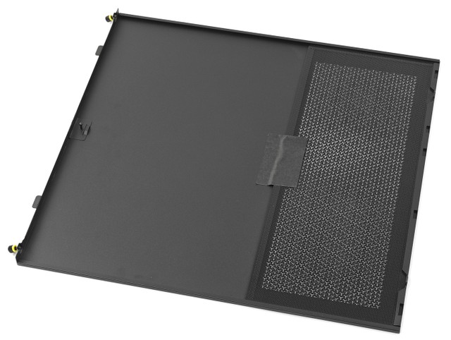

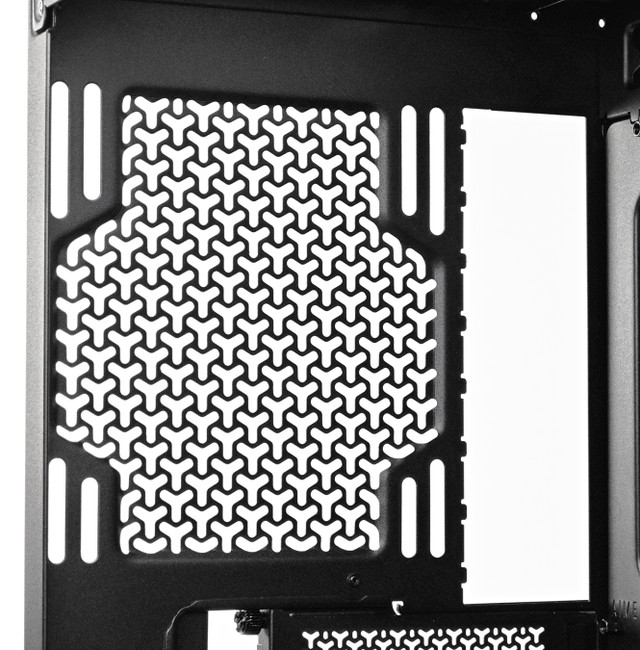

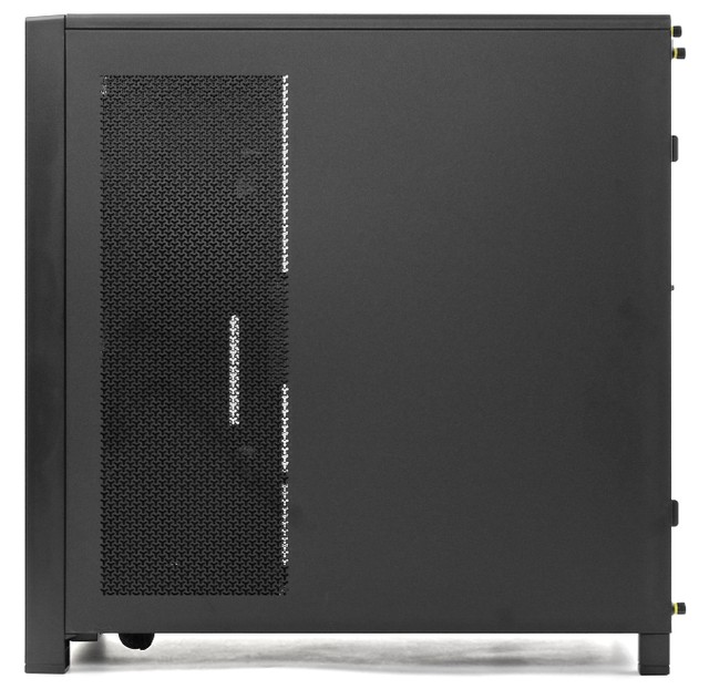

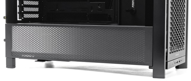

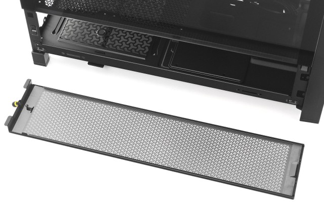

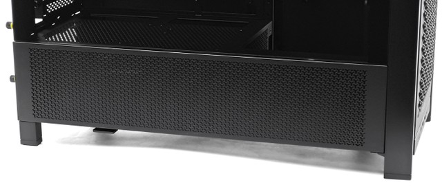

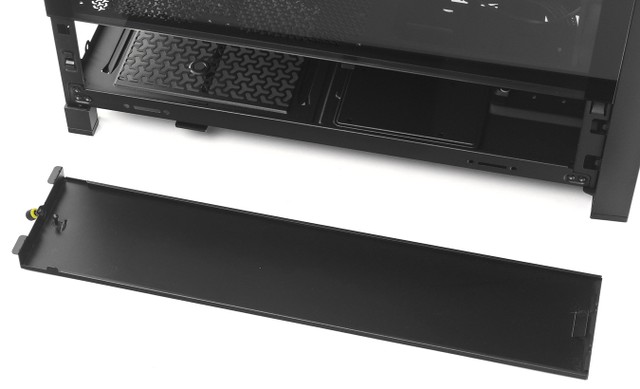

機箱左側靠下方設有可拆式電源艙蓋板設計,具備三角形回力標圖案散熱開孔設計,預設使用乳白色透明裝飾膠貼蓋着。若移除膠貼,電源艙蓋板可當作通風散熱作用。
機箱附連 1 張黑色膠貼,假若用家不想看見電源艙的連接線材,用家可自行更換裝飾膠貼。

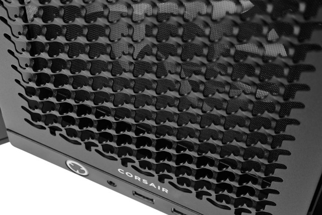

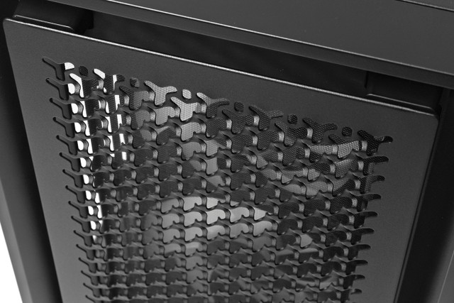

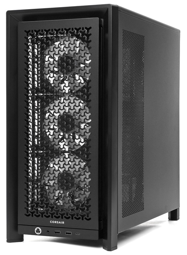

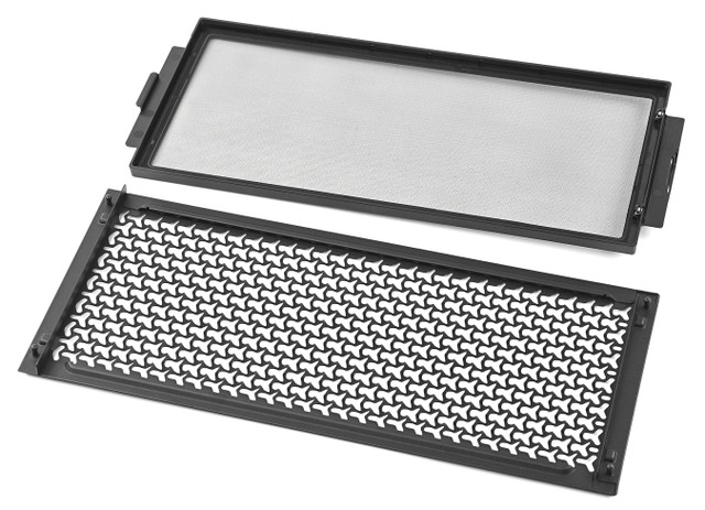

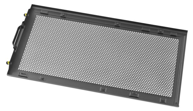

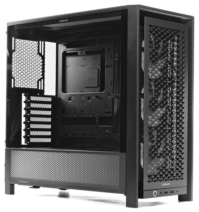

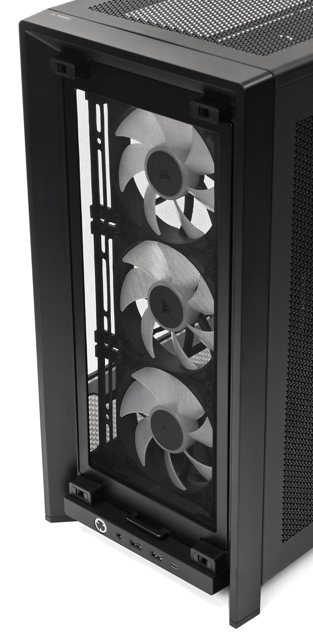

CORSAIR FRAME 4000D RS ARGB 機箱具備多面網狀透氣散熱設計。機箱正面採用全新 3D Y 形鋼製前面板,加上前面板的三面外側面與機箱外殼留有空隙,專為最大氣流與最小阻力精心設計,提供大面積進風口設計,官方表示可提升 12.7% 入風氣流量。前面板採用快拆設計,輕鬆拆卸後可以看見裏面的磁吸防塵網。

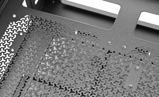

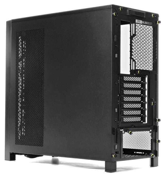

機箱右側鋼板具備網狀散熱開孔設計,提供大面積散熱通風口設計。

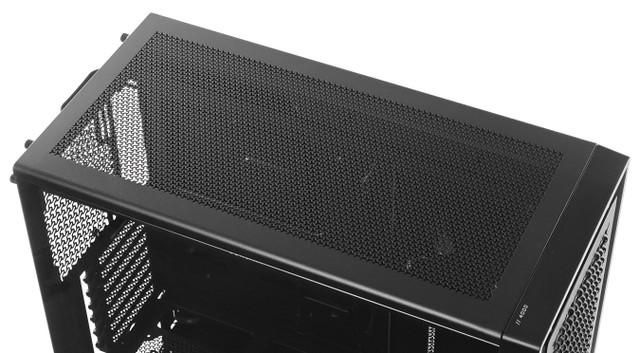

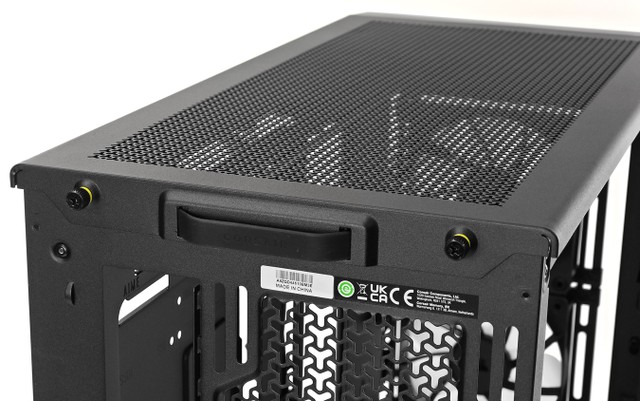

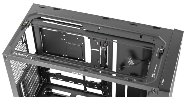

機箱頂部採用可拆式面板,具備網狀散熱開孔設計,提供大面積出風口設計。

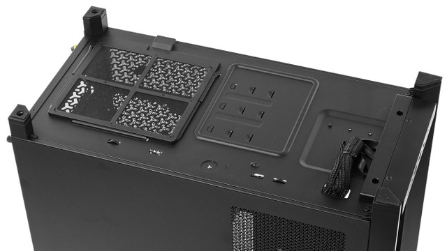

機箱底部設有電源器散熱通風口,具備防塵網設計。

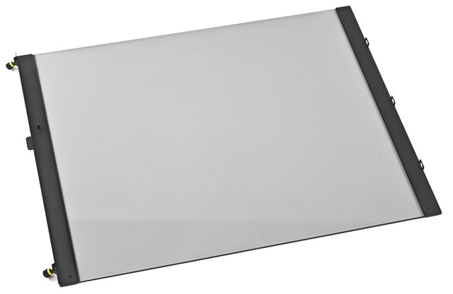

CORSAIR FRAME 4000D RS ARGB 機箱採用左側玻璃面板、右側鋼板、鋼製前面板。左側玻璃面板採用 4 mm 燻黑透明強化玻璃,具備金屬邊框設計、螺絲防掉落設計、前方金屬卡腳設計。右側鋼板具備大面積散熱開孔設計,加入螺絲防掉落設計。鋼製前面板具備大面積散熱開孔設計,設有快拆設計,搭配使用防塵網。

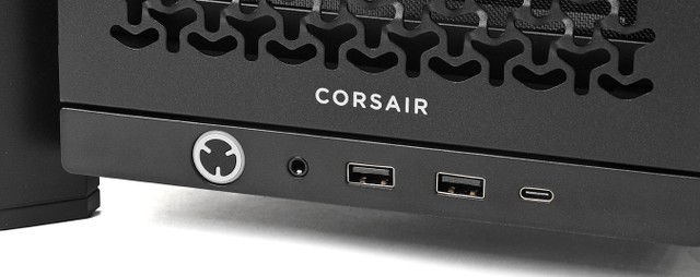

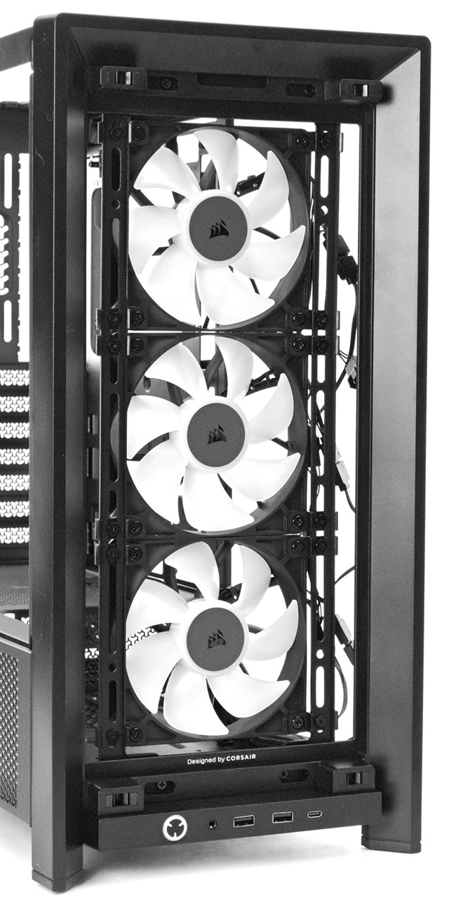

CORSAIR FRAME 4000D RS ARGB 機箱 I/O Panel 設於機箱正面下方左位置,提供 Power 開關按鈕、2 組 USB 3.2 Type A 5Gbps 接口、1 組 USB-C 10Gbps 接口,以及 1 組 3.5mm 耳機及麥克風音訊接口。

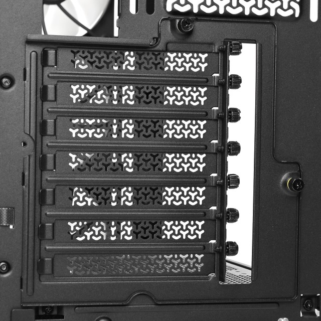

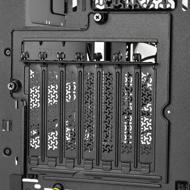

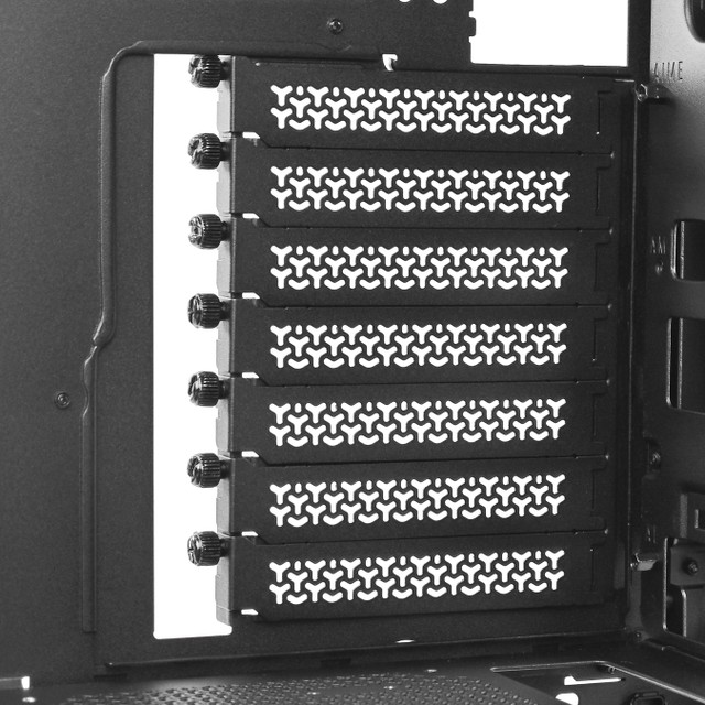

CORSAIR FRAME 4000D RS ARGB 機箱設有模組化 PCIe Slot 支架,支援 GPU 橫向或 GPU 垂直安裝,具備 7 個 PCIe Slot 擋片插槽,PCIe 擋片為可重複使用,支援 4-Slot 顯示卡橫向安裝。

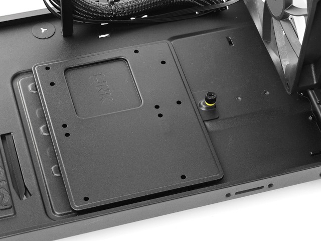

模組化 PCIe Slot 支架設有兩個安裝位置,旋轉 90° 安裝後,可由 GPU 橫向安裝變為 GPU 垂直安裝。電源艙遮罩設有兩組螺絲孔位置,安裝 6-32 銅柱後,能夠固定 GPU Riser Card 顯示卡延長線。

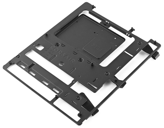

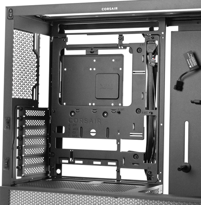

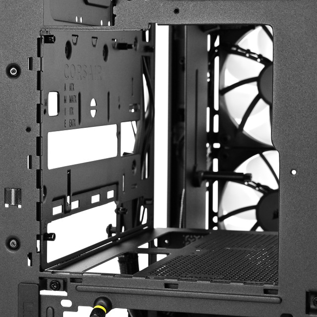

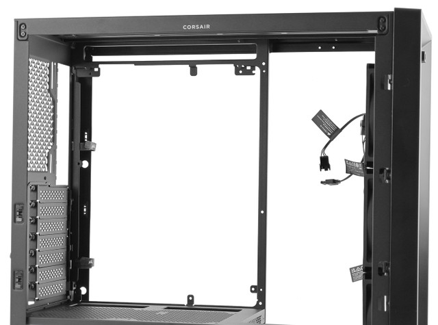

CORSAIR FRAME 4000D RS ARGB 機箱採用模組化主機板托盤設計,拆卸 4 個螺絲後,可把整個主機板托盤移除。在安裝大型風冷時,裝機體驗會比較方便。

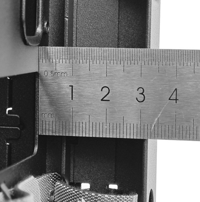

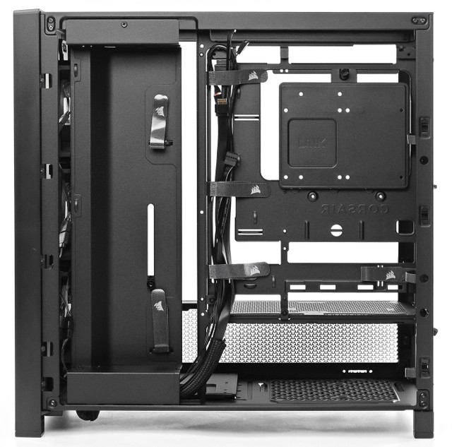

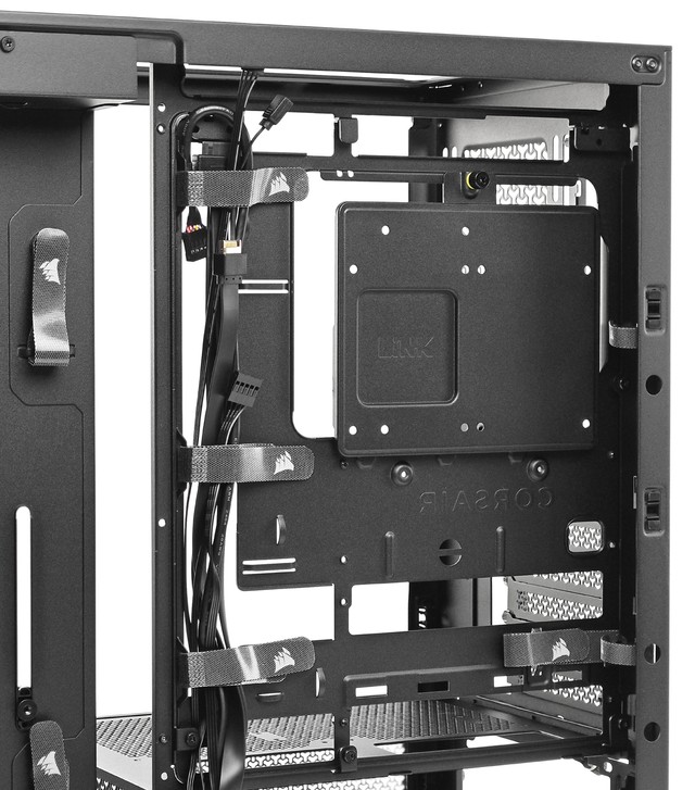

CORSAIR FRAME 4000D RS ARGB 機箱設有背面插座主機板開孔、大面積主機板背面開孔、合理的走線開孔、大量捆綁魔術貼、捆綁線材理線橋等設計,支援一般正面插座主機板外,亦兼容背面插座的 ATX / M-ATX 主機板安裝,而機箱右側設有約 3cm 藏線空間,電源艙位置可容納不少數量的線材,可提供舒適的理線走線體驗。
纜線護罩、GPU 承托支架

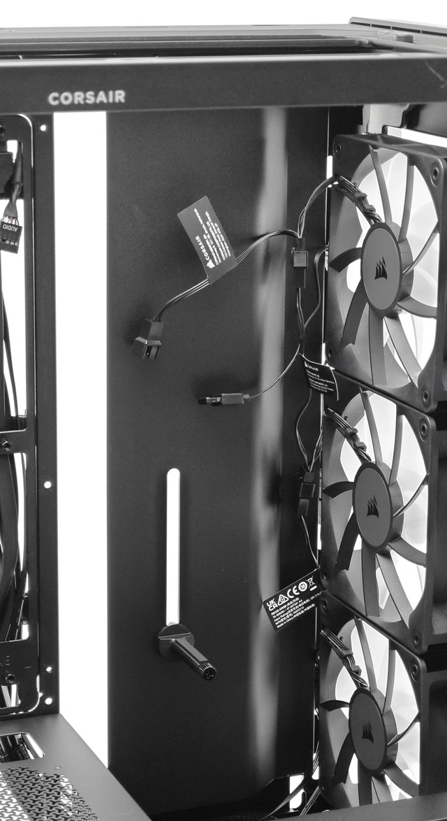

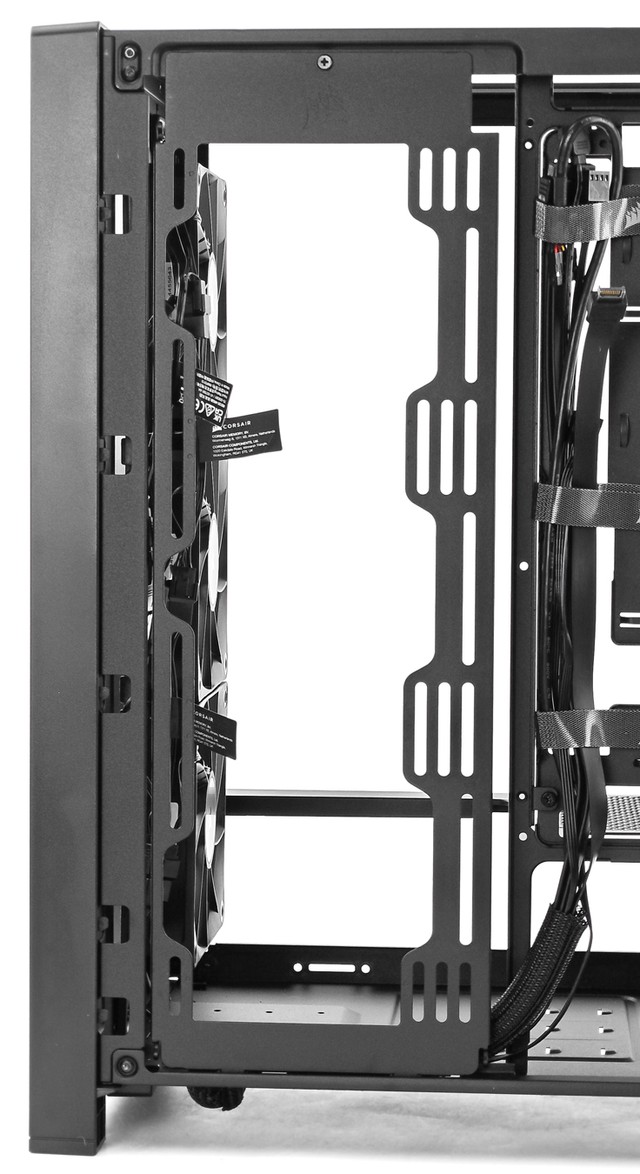

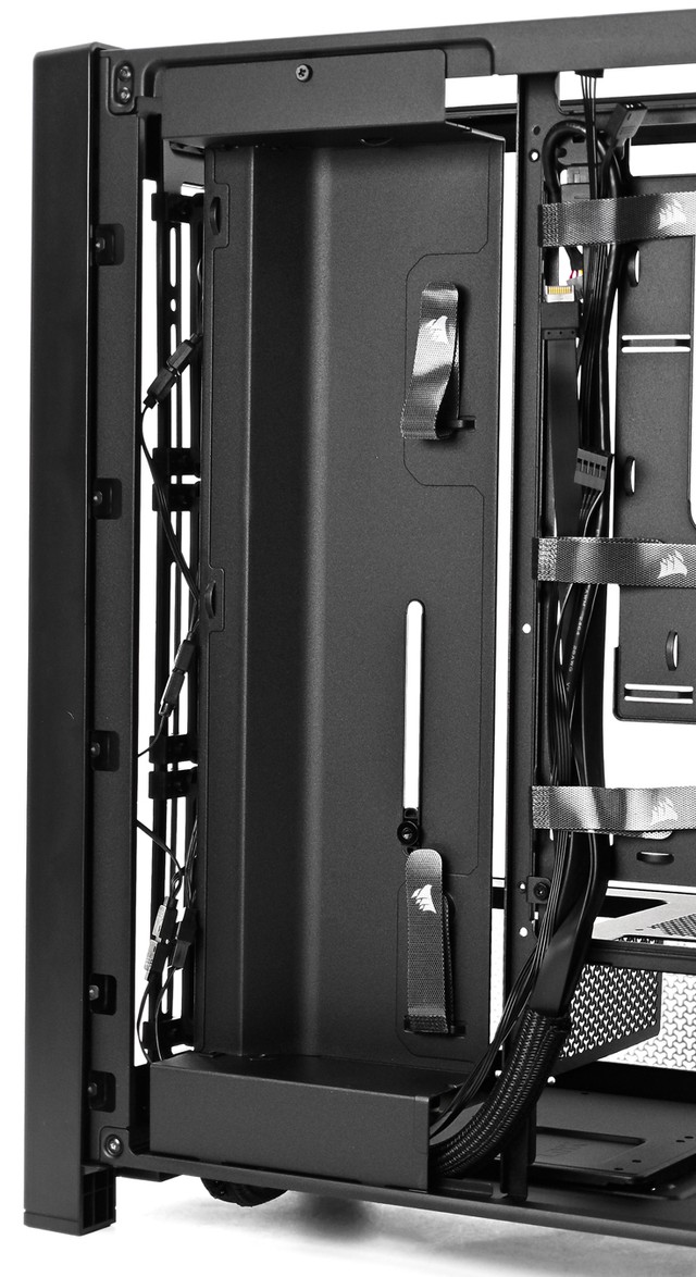

CORSAIR FRAME 4000D RS ARGB 機箱右側靠左邊位置設有一個纜線護罩,提供寬敞的空間收藏和隱藏連接線材,可為機箱內部保持清爽簡潔。
纜線護罩內建一個 GPU 承托支架,可防止顯示卡下垂變形。

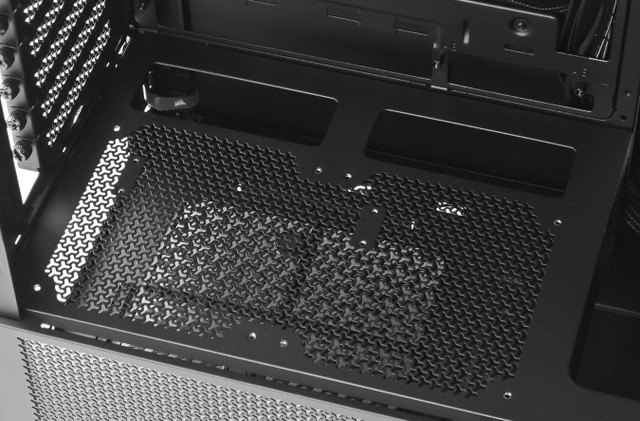

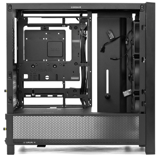

下置式電源分區設計、獨立電源艙遮罩

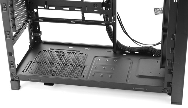

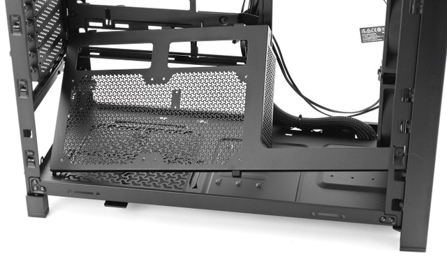

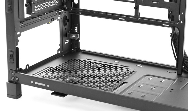

CORSAIR FRAME 4000D RS ARGB 機箱採用下置式電源分區設計,機箱上部分為主要電腦硬件安裝,機箱下部分為電源供應器安裝,並設有獨立電源艙遮罩遮罩 Cover。機箱右側設有空間提供走線和理線使用,而機箱下部分設有空間可收藏不同的連接線材。
拆卸 3 個螺絲後,可把整個電源艙遮罩遮罩移除。

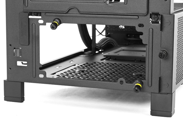

支援 220mm 長度 ATX 火牛
機箱下部分設有獨立電源供應器安裝,預設支援最大 220mm 長度的 ATX 電源器安裝。另外完全兼容 CORSAIR SHIFT 系列 PSU 電源器。

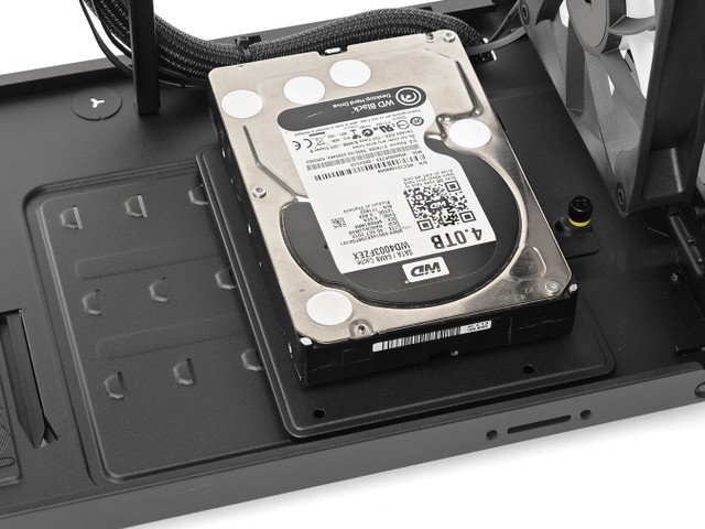

2x 3.5 吋 HDD / 4x 2.5吋 SSD 儲存裝置

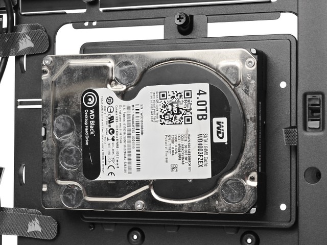

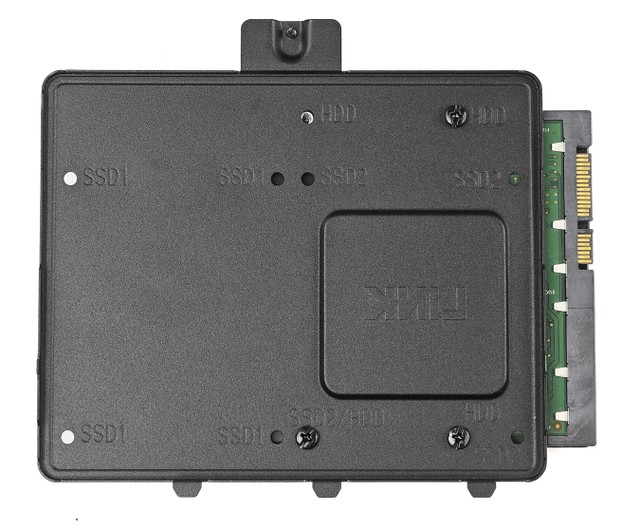

CORSAIR FRAME 4000D RS ARGB 機箱支援安裝最多 2 個 3.5" HDD,或者 4 個 2.5" SSD 儲存裝置。

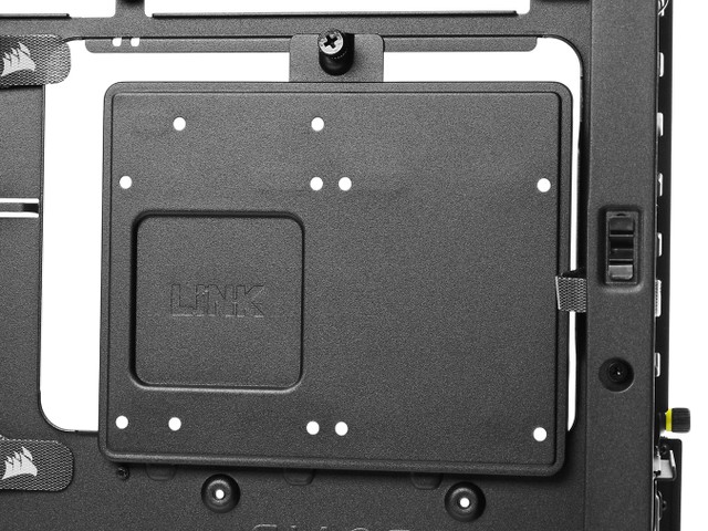

主機板托盤背面位置設有 1 個硬碟安裝架,機箱背面電源艙靠左位置設有 1 個硬碟安裝架。兩者支援安裝 1 個 3.5" HDD 裝置,或者 2 個 2.5" SSD 裝罝。此外,硬碟安裝架可以當作 iCUE LINK System Hub controller 控制器的安裝位置。
電源艙的硬碟安裝架位罝設有 3 段安裝位置,提供左中右偏移安裝。

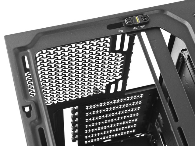

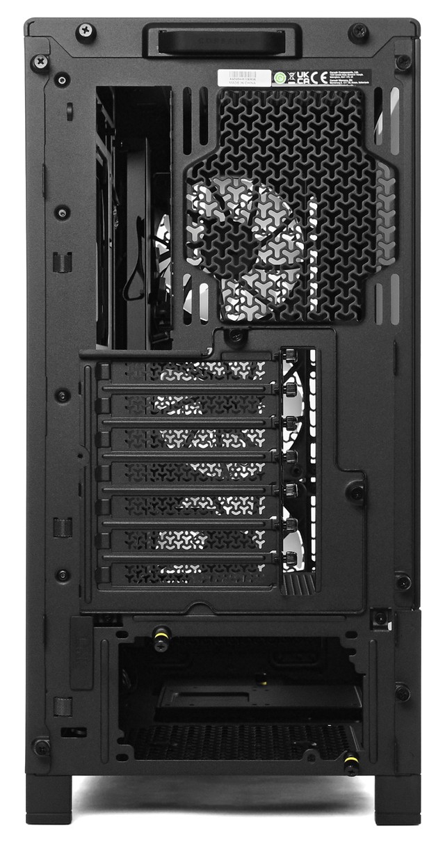

CORSAIR FRAME 4000D RS ARGB 機箱總共可安裝最多 12 個風扇。機箱後方支援安裝 1 個 120mm 風扇或 1 個 140mm 風扇。
機箱電源艙設有風扇安裝開孔,支援安裝 2 個 120mm 風扇。

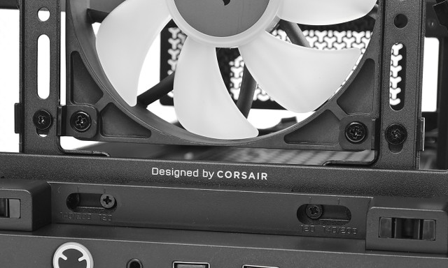

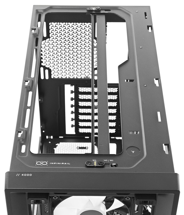

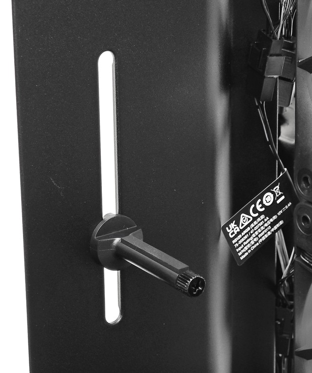

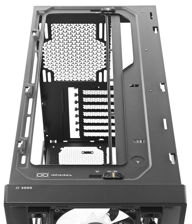

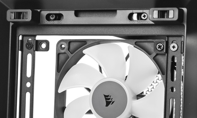

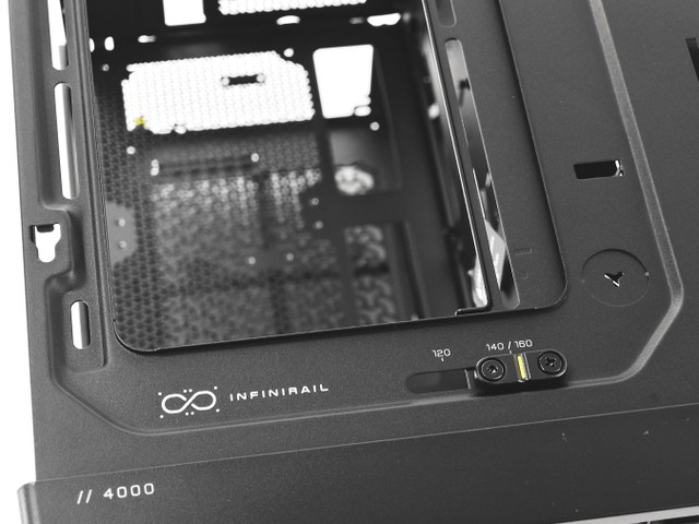

機箱頂部採用 InfiniRail 風扇安裝系統的風扇支架,設有滑動軌道設計,可手動調整風扇支架的位置距離,提供靈活的不同大小風扇安裝方式,支援安裝 3 個 120mm 風扇或 2 個 140mm 風扇,支援 360mm / 280mm / 240mm AIO 水冷排安裝。

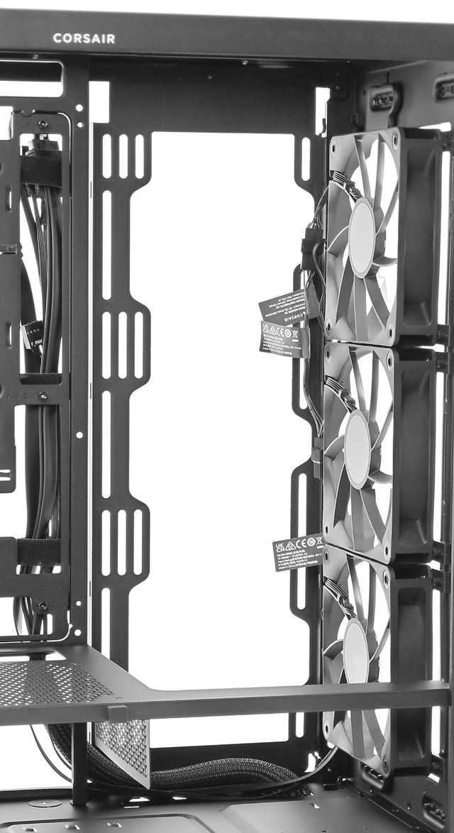

機箱前方採用 InfiniRail 風扇安裝系統的風扇支架,設有滑動軌道設計,可手動調整風扇支架的位置距離,支援安裝 3 個 120mm 風扇或 2 個 140mm 風扇或 2 個 200mm 風扇,支援 360mm / 280mm / 240mm AIO 水冷排安裝,機箱預裝 3 個 RS120 ARGB 風扇 (4pin PWM 供電 + 3pin ARGB)。
機箱右側的纜線護罩可更換風扇安裝支架,支援安裝 3 個 120mm 風扇或 2 個 140mm 風扇或 2 個 200mm 風扇,支援 360mm / 280mm / 240mm AIO 水冷排安裝。當前方位置安裝 AIO 水冷,側面位置則不兼容 AIO 水冷,CORSAIR FRAME 4000D RS ARGB 機箱最多同時可安裝 2 組 360mm AIO 水冷。
