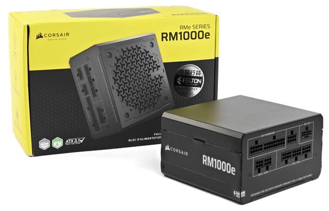

CORSAIR 推出全新 RMe (2025) 系列 ATX 全模組靜音 PSU,設有 RM650e、RM750e、RM850e、RM1000e 版本,今次開箱為 RM1000e 版本,內部採用半橋 LLC 諧振轉換,搭配 12V 同步整流及 3.3V/5V DC-DC 轉換設計,支援 ATX 3.1 & PCIe 5.1 規範,可承受 200% 系統峰值功耗,提供原生 600W 12V-2x6 插座和連接線,滿足 NVIDIA RTX 40 系列及下一代顯示卡供電需求,更支援 Zero RPM 靜音模式可於低功負載下保持風扇零運轉運作,並獲得 Cybenetics ETA Platinum 電源認證、Cybenetics LAMBDA A- 噪音認證,原廠提供 7 年產品保養,帶來中高等級靜音 ATX PSU 選擇。
CORSAIR RM1000e (2025) PSU
CORSAIR RM1000e (2025) 外盒正面中間設有產品外觀圖,左上設有商標,右上設有產品名稱,左下設有 Cybenetics Platinum 電源認證 / Cybenetics LAMBDA A- 噪音認證 / ATX 3.1 & PCIe 5.1 認證標誌,右下設有電源產品類型。
CORSAIR RM1000e (2025) 外盒背面左上設有產品名稱 / 電源產品類型,右上設有 Cybenetics Platinum 電源認證 / Cybenetics LAMBDA A- 噪音認證 / ATX 3.1 & PCIe 5.1 認證標誌,中間設有多國語言產品特色說明,下方有轉換效率表 / 功率 VS 風扇噪音表 / 輸入及輸出規格表。

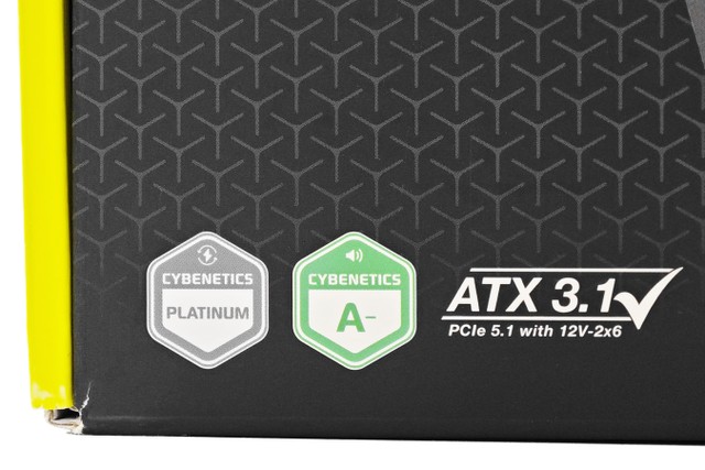

CORSAIR RM1000e (2025) 獲得 Cybenetics ETA Platinum 電源認證、Cybenetics LAMBDA A- 噪音認證、ATX 3.1 & PCIe 5.1 With 12V-2x6 認證,代表電源器在 230V 輸入下,擁有 ≥91% & <93% 電源轉換率、≥0.930 PF (Power Factor);電源平均噪音保持 ≥25 dB(A) & <30 dB(A);電源符合 ATX 3.1 和 PCIe 5.1 規範,可承受高階 GPU 2 倍的瞬態功率運作,並配備原生 12V-2x6 電源線。

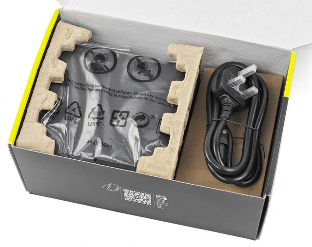

打開 RM1000e (2025) 外盒後,可以看到電源本體使用可回收的 LDPE 塑膠袋包裹,並以紙漿紙皮包覆,而電源器連接線、交流電源線及其他配件放在電源的右方,並使用紙皮分層,採用環保友善的包裝設計。

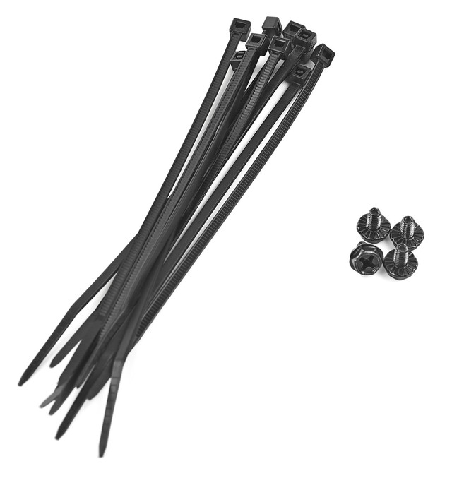

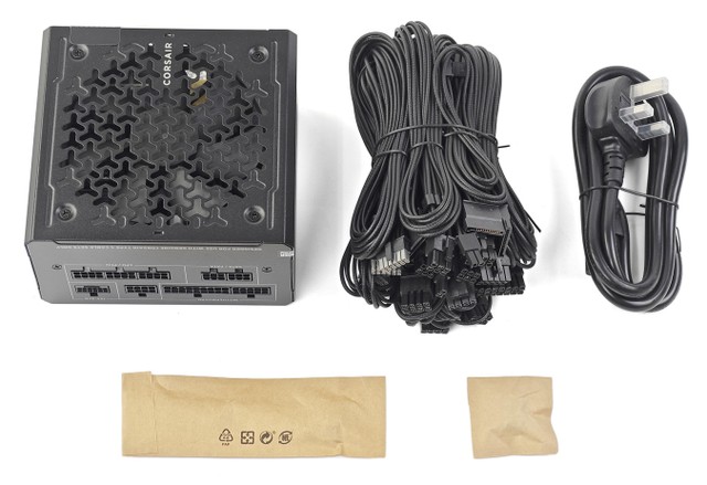

包裝盒內容有 CORSAIR RM1000e 電源供應器本體、英規交流電源線、模組化電源連接線、固定螺絲、尼龍索帶。

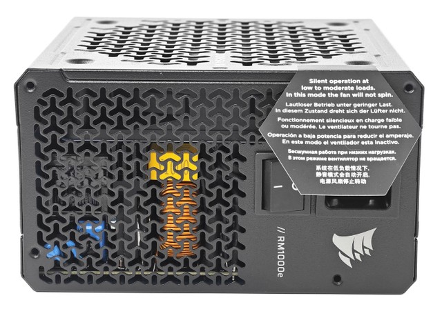

RM1000e (2025) 電源出廠時貼有靜音模式功能的提示,電源在 50% 以下的低負載運行時,靜音模式會自動開啟,電源風扇將自動停止轉動。

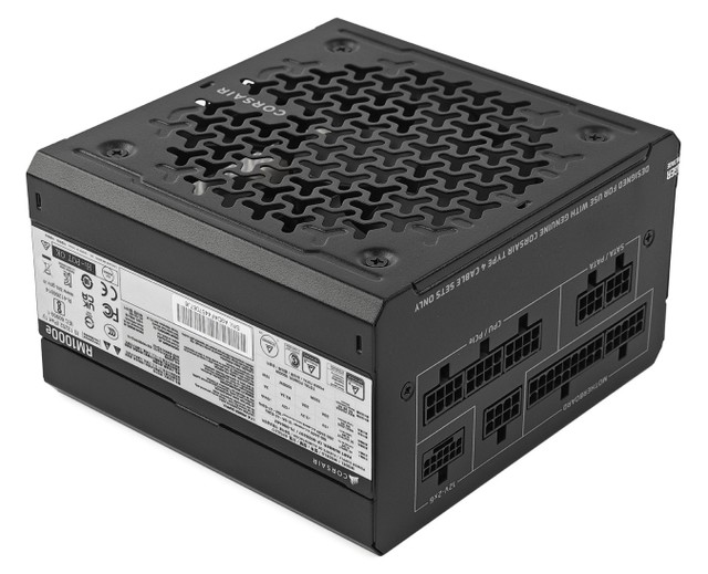

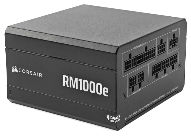

CORSAIR RM1000e (2025) 電源供應器採用 ATX Form Factor,搭配 120mm PWM 風扇 ,尺寸為 150mm x 140mm x 86mm,定位為 140mm 短身 1000W ATX 全模組靜音電源,電源外殼採用八邊形柱體造形設計,四角邊線位置為傾斜邊線設計。140mm 長度設計能夠相容於更多緊湊型 ATX、M-ATX 機箱,甚至是部分 ITX 小型機箱,加上模組化電源線,電源線走線和線材收納部分更加方便舒適。

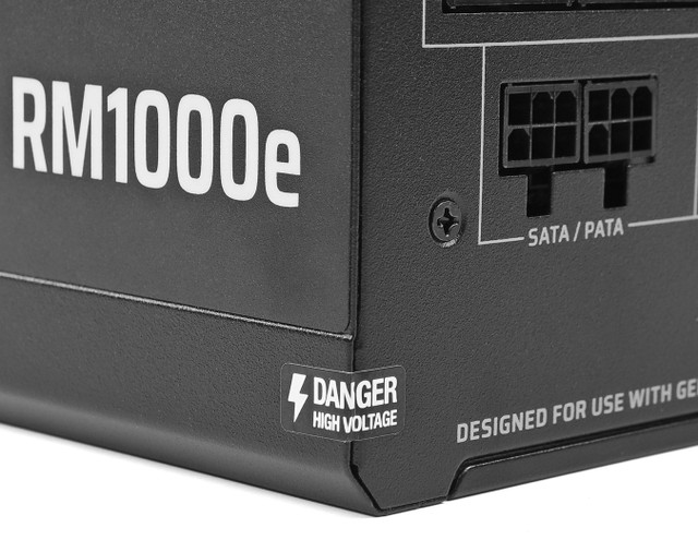

電源器側面之間的交接處設有「高電壓」警告標籤易碎貼。

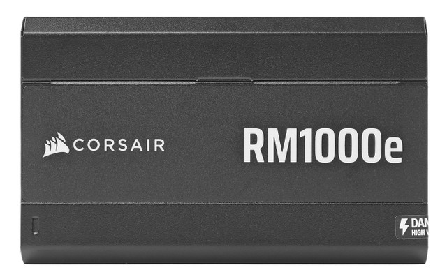

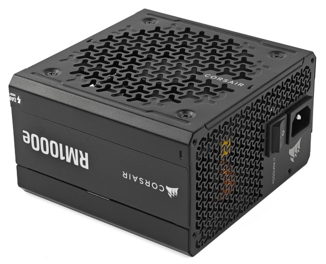

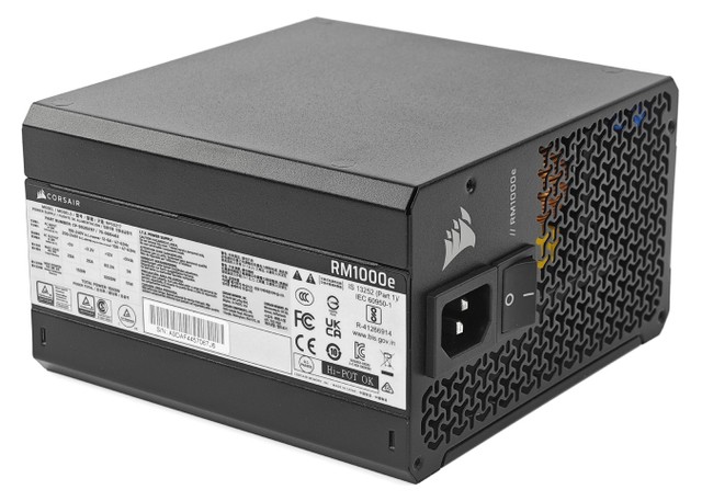

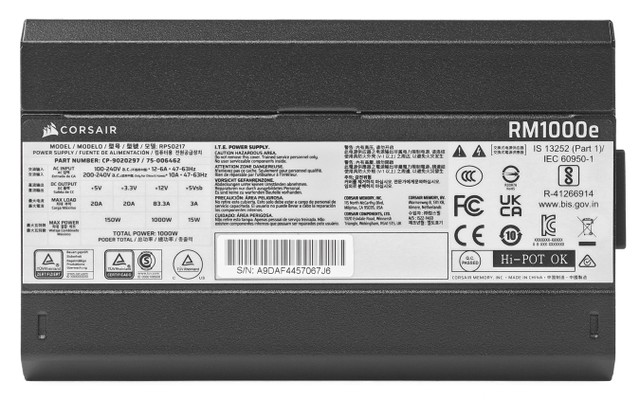

CORSAIR RM1000e (2025) 電源左側面設有 CORSAIR LOGO 、RM1000e 字樣,電源右側面設有標規格標籤,標籤印上型號 (RPS0217)、SKU (CP-9020297)、輸入電壓 / 電流 / 頻率、各組最大輸出電流 / 功率、總輸出功率、警告訊息、產地、製造商、認證標章、條碼等。RM1000e (2025) 支援 100V ~ 240V 電壓輸入,可提供 +12V 83.3A 1000W 最大功率輸出。

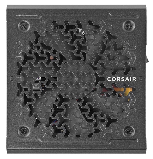

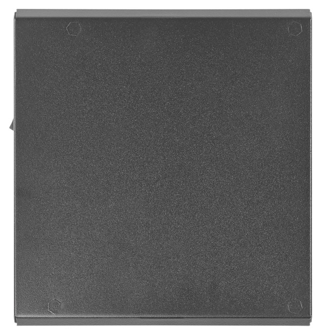

CORSAIR RM1000e (2025) 電源頂面為普通的平面外觀,電源底面風扇吸風口採用全新 CORSAIR 標誌性三角回力標圖案開孔設計,並印有 CORSAIR 字樣。

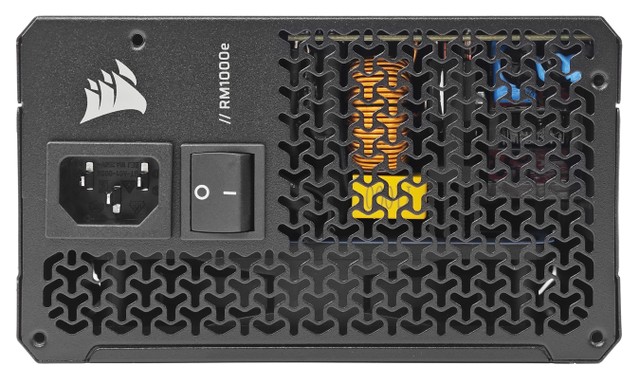

電源側面出風口設有交流輸入插座和電源開關按鍵,印有 CORSAIR LOGO 和 RM1000e 字樣,並具備全新 CORSAIR 標誌性三角回力標圖案開孔設計。 RM1000e (2025) 預設支援 Zero RPM 靜音模式,沒有提供實體開關按鈕,當電源輸出低於 50% 負載時風扇會停止運轉,提供極致寧靜的運作。

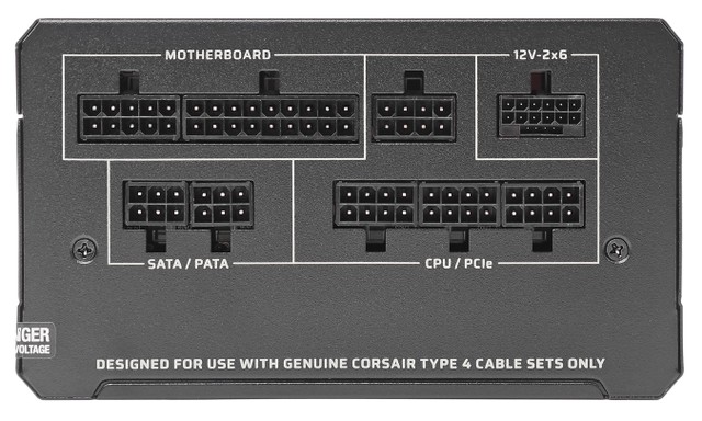

RM1000e (2025) 電源採用全模組化輸出插座,使用白色邊框和白色字體標示連接裝置名稱,並印有字樣說明僅限使用 CORSAIR Type 4 Cable 模組化線材。相比 RM1000e (2023),RM1000e (2025) 輸出插座的佈局稍有不同,並設有原生 12V-2x6 插座,支援 NVIDIA 40 系及下一代 GPU。
插座部分,Motherboard 裝置設有 1 組,CPU / PCIe 裝置設有 4 組,12V-2x6 裝置設有 1 組,SATA / PATA 裝置設有 2 組。

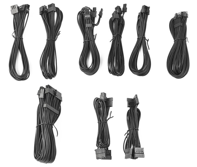

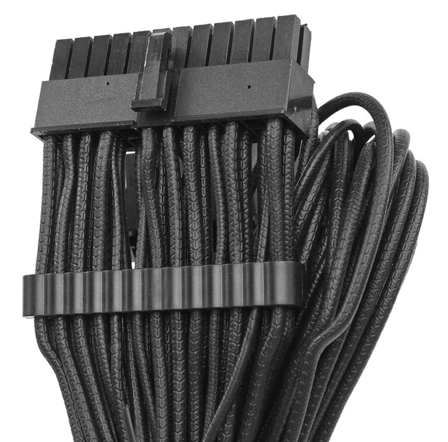

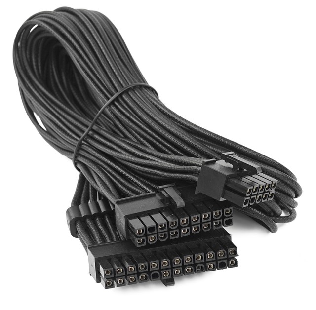

RM1000e (2025) 電源採用黑色原廠模組電源線,電源線使用特別的 PVC 套管包覆,PVC 套管表面設有大量三角回力標圖案壓花設計,每一條線芯皆獨立分離,並不會像傳統 PVC 電線整排固定,部分線材更設有理線排,可提供柔韌可屈曲的特性,對線材走線捆綁部分極有幫助,線材收納管理更輕鬆。
1 組主機板電源模組線,提供 1 個 ATX 24-Pin 接頭,線路長度為 61cm,設有理線排。

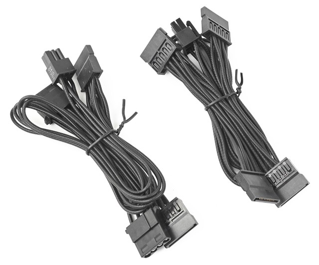

2 組 SATA 電源模組線,1 組提供 4 個直角 SATA 接頭,線材長度為 75cm,另外 1 組提供 2 個直角 SATA 接頭和 2 個大4Pin 接頭,線材長度為 75cm。

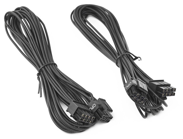

2 組 CPU ATX12V 電源模組線,提供 2 個 EPS 4+4-Pin 接頭,線路長度為 75cm。

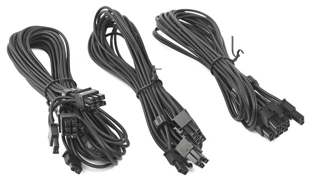

3 組 PCIe 顯示卡電源模組線,1 組為 12V-2x6 (12+4) to 2x 8-pin (6+2) 電源線,PSU 端為 12V-2x6 (12+4) 接頭,GPU 端為 2 個獨立 PCIE 6+2-Pin 接頭,線材長度為 65cm,設有理線排。另外 2 組是電源提供 1 個獨立 PCIE 6+2-Pin 接頭,線材長度為 65cm,設有理線排。

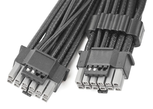

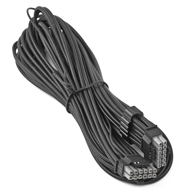

1 組原生 600W 12V-2x6 電源模組線,前後端皆為 12V-2x6 (12+4) 接頭,線材長度為 65cm,設有理線排,支援最大 600W GPU 功率輸出,連接器部分採用灰色雙色設計,能夠有效辨別連接器部金分是否完全插入。

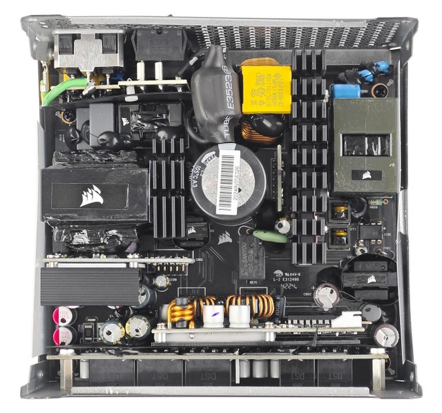

拆開 CORSAIR RM1000e 外殼,經查為 HEC 代工方案,採用 APFC、半橋諧振、二次側 12V 同步整流,並經由 DC-DC轉換 3.3V/5V,使用 1 顆 Teapo 400V 680µF MXK 系列 2000h @ 105℃ 電解大電容。

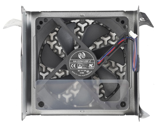

RM1000e (2025) 電源採用 HA1225H12F-Z 120mm PWM 風扇,採用 Rifle Bearing 來福軸承,提供低聲噪運轉工作。
