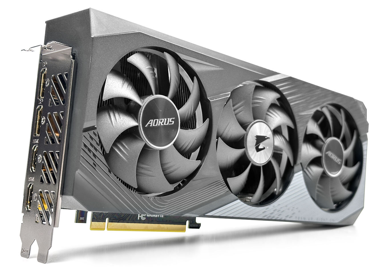

收到由 GIGABYTE 送測 AORUS GeForce RTX 4060 Ti ELITE,只能說 Cooler 不巨何以聚人心,雖然 RTX 4060 Ti 只有 160W TDP,但廠方仍然保持 2.8 Slot、WindForce 三風扇散熱器,採用 4 支 Direct Touch 導熱管,廠方更開放高達 216W Power Limit,讓超頻玩家可以搾盡 AD106 的最大湣能。
外觀設計方面,採用黑、銀配色再加上風速紋路作點綴,採用 3 顆 9cm 刀鋒扇葉風扇,扇葉弧度經過改良再加導風骨面設計,可在相同風扇轉速下提升風壓和進風量,搭配抗擾流 ALTERNATE SPINNING 風扇設計,在正逆轉功能可減少相鄰風扇之間的亂流並提高氣流壓力,可帶動更多氣流穿過散熱鰭片並提供更強勁的散熱性能,另外風扇採用雙滾珠軸承,比油封軸承風扇壽命提升 2 倍以上。

AORUS ELITE 散熱器加入了 ARGB 三環燈效設計,風扇外環內嵌白色導光物料,運作時會導出生運的燈光效果,頂端及卡背均設有 AORUS 字樣的導光燈卡,在黑暗的機箱內顯得相當搶眼。
卡頂印有 AORUS 與 GeForce RTX 字樣,採用 2.8 Slot 、雖然採用了三風扇設計,尺寸為 301mm x 128mm x 56mm、重量為 987g,以 RTX 4060 Ti 來說真的很巨型,要說它是 RTX 4090 也會有人信呢。
顯示卡背面設有鈦灰色金屬背板,能夠加強 PCB 剛性並增強承托力,從而避免 PCB 彎曲損壞,金屬背板加入了導熱散熱貼,可為顯示卡背面 PCB 的被動元件作少許被動散熱,特別加入 Screen Cooling 散熱設計,背面開口將熱力直接穿越至機箱上方,可讓機箱內部溫度變得較平均。
內建 Dual BIOS 設計,提供了 OC 模式及 Silent 模式,筆者查看兩者的 GPU 時脈規格與 Power Limit 相同,分別在於風扇轉速曲線,OC 模式的風扇轉速較進取,Silent 模式的風扇轉速會比較慢,因而改變了 GPU 的 GPU Boost 時脈。
提供了 3 組 Display Port 1.4a + DSC 及 2 組 HDMI 2.1 影像輸出接口,兩種輸出介面皆可提供最高 4K@240Hz 或 8K@60Hz 12bit HDR 解析度輸出,支援 VESA DSC 1.2 無損壓縮顯示功能,單卡能提供最高 2 個 8K@60Hz HDR 顯示輸出,或是組合 2 組 DisplayPort 接口提供單一 8K@120Hz HDR 輸出。

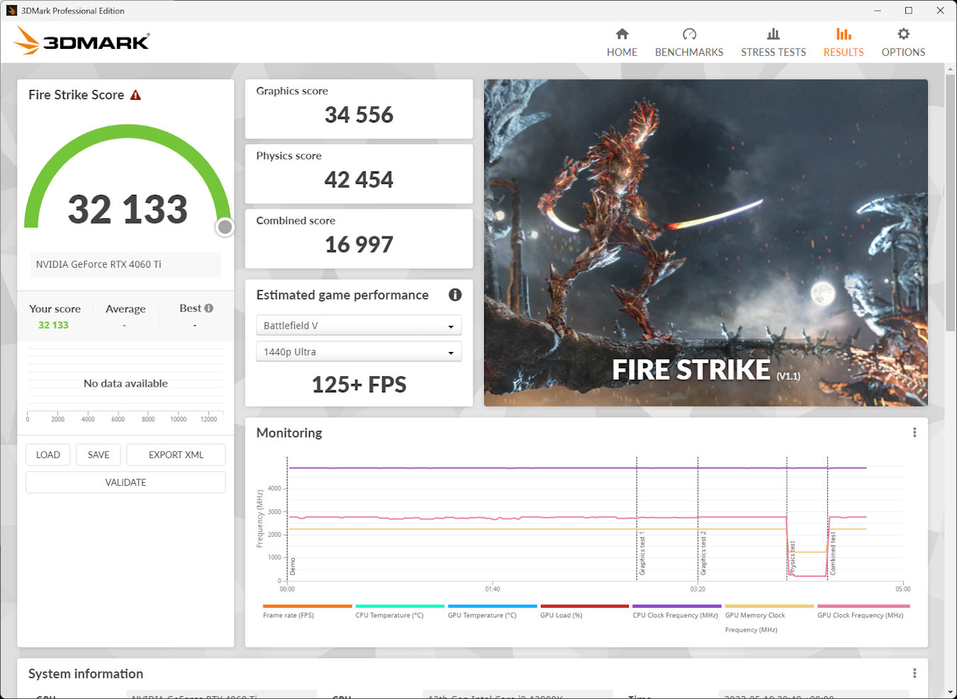

3DMark 測試︰
 RTX 4060 Ti
RTX 4060 Ti
RTX 4060 Ti
RTX 4060 Ti
RTX 4060 Ti
3DMark Raytracing 測試
RTX 4060 Ti
RTX 4060 Ti
3DMark Port Royal 與 3DMark Speed Way 是首款針對即時光線追蹤所設計的測試工具,支持 Microsoft DirectX Raytracing 技術,讓玩家測試不同顯卡對於光線追蹤的效能,ZOTAC GAMING GeForce RTX 4060 Ti Twin Edge 獲得 8,041 與 3,135 測試分數。

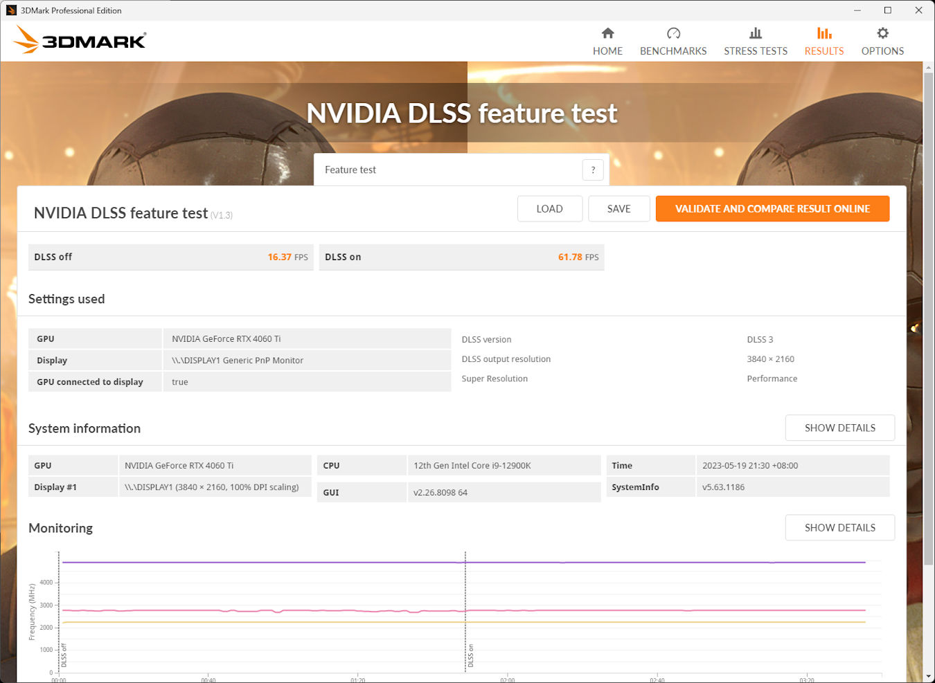

3DMark DLSS 3 功能測試
RTX 4060 Ti
3DMark NVIDIA DLSS feature test 測試透過利用 Tensor Core 以深度學習方式對較低的渲染解析度的畫面進行運算,重新輸出更高解析度的畫面,令遊戲流暢度有所提升,新增全新 DLSS 3 版本,並支援全新 Frame Generation 功能。在 4K 解析度 DLSS 3 Performance Mode 設定由 16.37 FPS 提升到 61.78 FPS。
