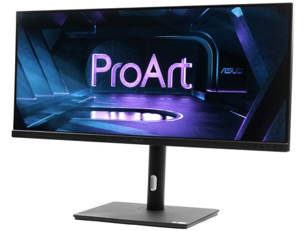

ASUS 針對創作者市場推出全新 ProArt Display PA348CGV 34 吋顯示器,搭載 UWQHD IPS 面板,支援 3440 x 1440 @ 120Hz 解析度,擁有 98% DCI-P3 廣色域覆蓋及通過 VESA DisplayHDR 400 認證。每部顯示器出廠前皆預先經過獨立色彩校準,提供 ΔE < 2 的優秀色準並通過 Calman 色彩認證,加上具備 USB-C 一線連接能力、低藍光不閃屏的特性以及多項創作輔助功能,充分滿足專業創作者的使用需求。
ASUS ProArt Display PA348CGV 專業顯示器
▲ ASUS ProArt Display PA348CGV
全新 ASUS ProArt Display PA348CGV 專業顯示器採用 34 吋 UWQHD IPS 面板,支援最高 3440 x 1440 @ 120Hz 解析度,具備 100% sRGB / Rec.709 及 98% DCI-P3 色域,加上每部顯示器在出廠前皆會進行獨立的色彩校準,確保擁有 ΔE < 2 的色彩精準度並通過 Calman 色彩認證,加上 90W USB-C 一線連接及多項為創作而設的輔助功能,想入手 21:9 顯示器的專業創作者不容錯過。
▲ 深灰色外殼、外觀沉實低調
ProArt Display PA348CGV 定位專業設計市埸,整只顯示器以深灰色色調打造,正面採用三邊無邊框設計,底部的邊框加入仿金屬拉絲處理加強質感,外觀走沉實低調風格。
