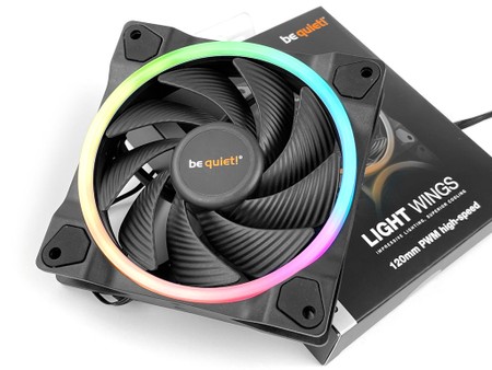

一向無光害的 be quiet! 終於破戒了,全新 LIGHT WINGS ARGB 燈效風扇,以出色的性能聲噪比作賣點,採用獨特的導流坑紋 Wing Blade 靜音扇葉、高品質萊福軸承提供高達 60,000 小時工作壽命,18 顆 LED 前後雙燈環設計帶來出色的 ARGB 燈效,備有 12cm / 14cm 型號,另備 7 葉高風流與 9 葉 High-Speed 高風壓版本可供選擇。
be quiet! LIGHT WINGS 120mm PWM High-Speed 版本
Light Wings
▲ be quiet! LIGHT WINGS 120mm PWM High-Speed 版本
一直無光害的 be quiet!  終於推出全新 LIGHT WINGS ARGB 燈效風扇,定位介乎 Shadow Wings 2 與 Pure Wings 2 之間,以出色的性能聲噪比作賣點,採用獨特的導流坑紋 Wing Blade 靜音扇葉、高品質萊福軸承提供高達 60,000 小時工作壽命,18 顆 LED 前後雙燈環設計帶來出色的 ARGB 燈效,備有 12cm / 14cm 型號,備有 7 葉高風流與 High-Speed 9 葉高風壓版本可供選擇。

▲ 9 葉坑紋風扇葉片設計
be quiet! LIGHT WINGS 120mm PWM High-Speed 版本採用 9 葉 Wing Blade 鐮刀扇葉,較多的扇葉、更峭的彎曲葉面能提供更高的靜壓,氣流更集中並增強風壓,有效穿透散熱器及水冷散熱排提升散熱效率,招牌設計在扇面加入導流坑紋,能減低湍流有助降低聲噪。

此次廠方送測型號為 High-Speed 版本,主要用於散熱器及水冷散熱排,支援 PWM 風扇轉速控制,be quiet! LIGHT WINGS 120mm PWM High-Speed 版本轉速範圍分別為 250-2,500 RPM,最高風流為 52.3 CFM,最高風壓為 2.6 mmH2O,最高聲噪僅 31 dBA。
今代 LIGHT WINGS 顧名思義就是在風扇加入了 ARGB 燈效,在風扇的正面及底面皆能夠看到燈環,內含 18 顆ARGB LED 顆粒,無論用於進氣或排氣都能夠呈現出華麗的燈光效果。
